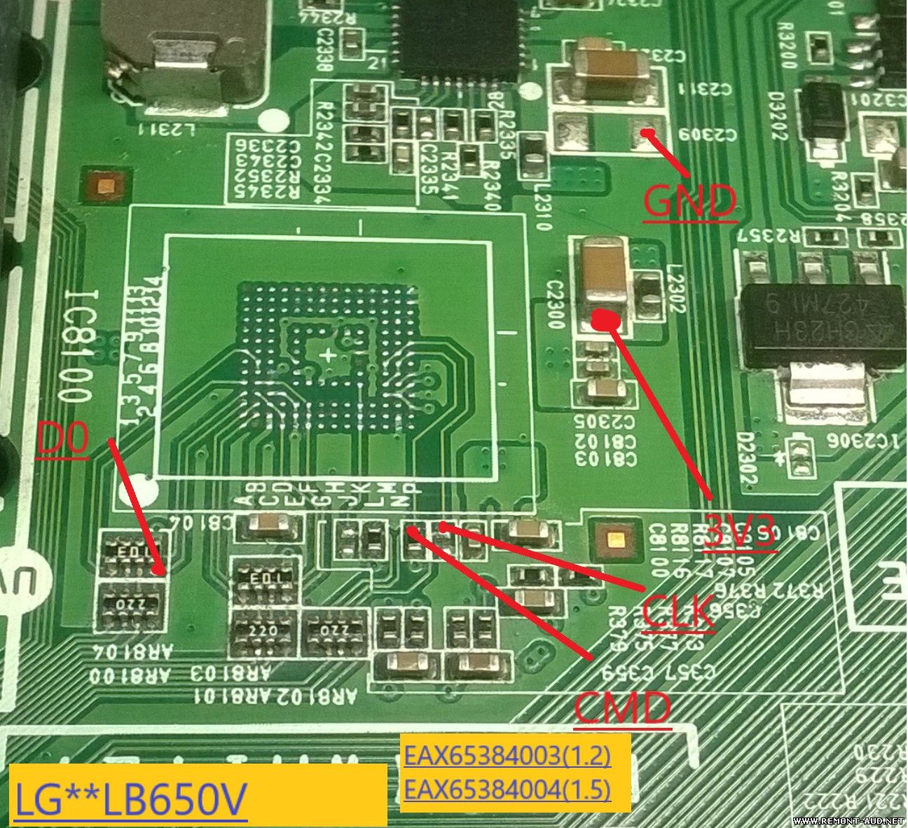

le_fleurs Дата: Понедельник, 06.02.2023, 10:11:51 | Сообщение # 485 | Отредактировал: le_fleurs - Понедельник, 06.02.2023, 10:15:35
Сообщений: 59
Ребята подскажите что делаю не так. Пытаюсь подключить emmc H26M31003GMR к Postal программатору.
Перемычки с 9 на 14, с 10 на 17 ноги сделал.
Подтяжку с стороны программатора CMD и D0 через 10к на плюс, а CLK через 10к к минусу. Подключение делаю прям на плате как на фотографии.
Провода использую 15см.
Postal3_emmc_v8 запускаю от админа. Но ничего не подключается.
Подскажите что может быть не так, и куда еще обратить внимание.

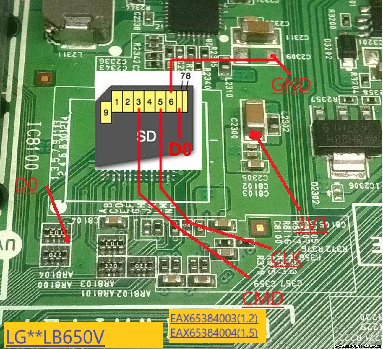

le_fleurs Дата: Понедельник, 06.02.2023, 13:15:03 | Сообщение # 493 | Отредактировал: le_fleurs - Понедельник, 06.02.2023, 13:38:09
Сообщений: 59
Цитата le_fleurs ()
делай картридер
Правильно ли я понимаю подключение. Возможно что то упустил. Так как на ПК не определяет диск.
Питание 3.3 я подаю на плату через БП. Земля общая БП и картридер.
Кварц на проце закорочен.
Vovnn Дата: Понедельник, 06.02.2023, 13:45:00 | Сообщение # 494 | Отредактировал: Vovnn - Понедельник, 06.02.2023, 13:45:58
Сообщений: 875
le_fleurs, CMD второй контакт, а не третий! Шестой и третий GND.
le_fleurs Дата: Понедельник, 06.02.2023, 13:58:51 | Сообщение # 495
Сообщений: 59
Да, так и подключал, нарисовал неправильно. А вот 3го контакта в моем переходнике нет, землю подключал только к 6му.
