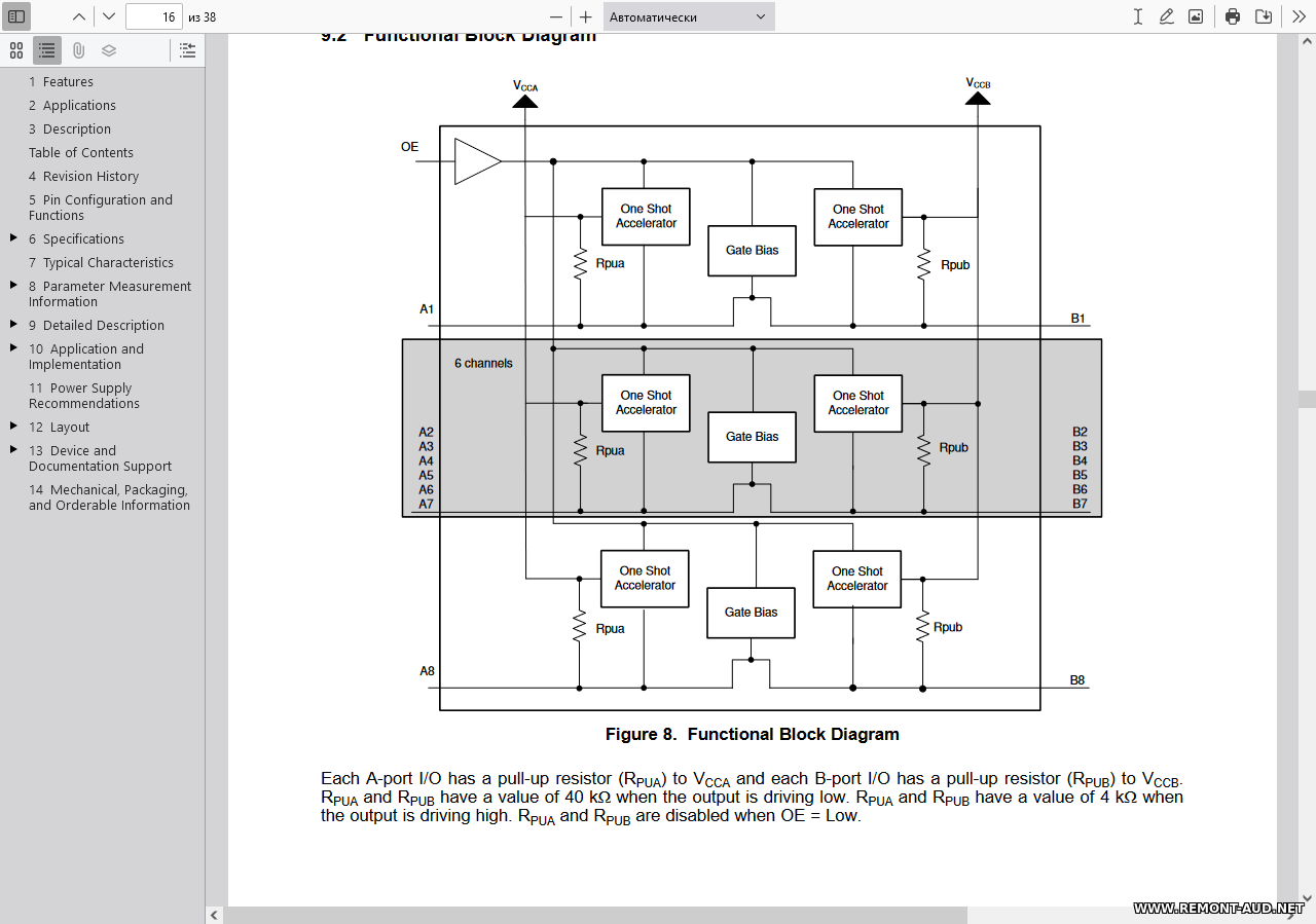

А если я хочу например пользоваться через согласователь уровня то мне подтяжку такую делать на входе только согласователя или на выходе тоже или вообще не надо?
Vovnn Дата: Вторник, 05.03.2024, 07:47:39 | Сообщение # 813
Сообщений: 875
ильшат, на входе обязательно, на выходе тоже нужно если использовать для подпайки к голой еммс. Если в плату впиваться, то не обязательно. На выходе преобразователя обычно выход открытый, резистор подтяжки нужен.

А вроде вход тоже подтянут внутри мс или нет ?

Да но вот по этой картинке есть постоянно 3,3 вольта и всё равно не работает,через согласователь. А кварц надо замыкать, как с прогером, когда работаешь?
