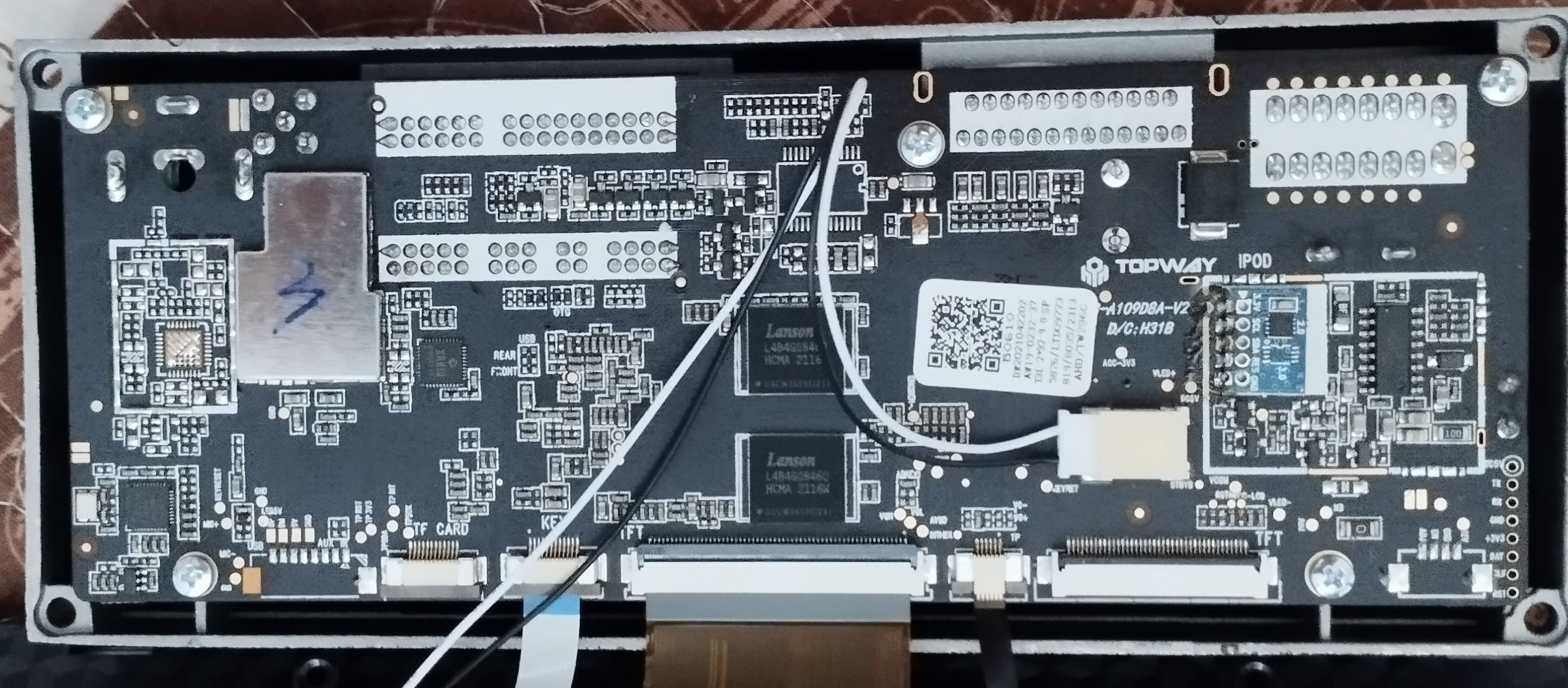

Здравствуйте.
Ищу родную прошивку или полный dump для платы:
T3-A109D8A-V2
H31B
Allwinner T3L
2GB / 32GB
1024x600
THEME1
Родная версия: V8.1.1_20201023.093000_THEME1
После прошивки полного PhoenixSuit-образа Android загружается нормально, изображение работает, но тачскрин перестал работать. До прошивки тач работал.
В родной vendor загружается goodix_touch.ko, а betterlife_ts.ko отключен.
Нужен оригинальный IMAGEWTY / dump eMMC / config.fex / sunxi.fex / boot_package.fex от такой же платы.
Если у кого-то есть T3-A109D8A-V2 H31B, буду благодарен за помощь.
