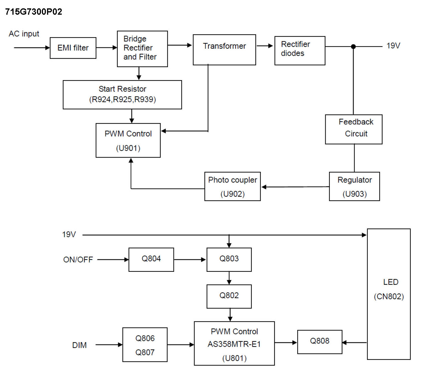

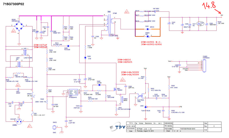

Здравствуйте, коллеги. Подмогните, добрые люди, советом, направьте. Монитор AOC E2270SWDN. Релиз блока питания 715G7300P02, вариант на 20W. Не включается. Светодиод не горит, не мигает. Имеется схема блока питания и блок-схема. Вместо +19V имеется +14,9V (отметил на схеме). На кнопку включения не реагирует и ничего по напряжению не меняется.
Уже проверено:
- Вздутых электролитов, следов горения, пробоя – нет.
- Диодный мост в порядке. Напряжение на выходе порядка 300В.
- Все предохранители целые.
- Напряжения на ШИМ U901 (PF6003AHG): VCC = 15,8V, OUT = 0V, FB = 0,2V (при измерении в режиме переменного напряжения), BNO = 2,9V, CS = 0V.
- На затворе мосфета Q901 4A650V (SMK0465FJ) измеряются переменные 6V.
- Диод D901 не пробит. D904 отсутствует в этой модификации платы.

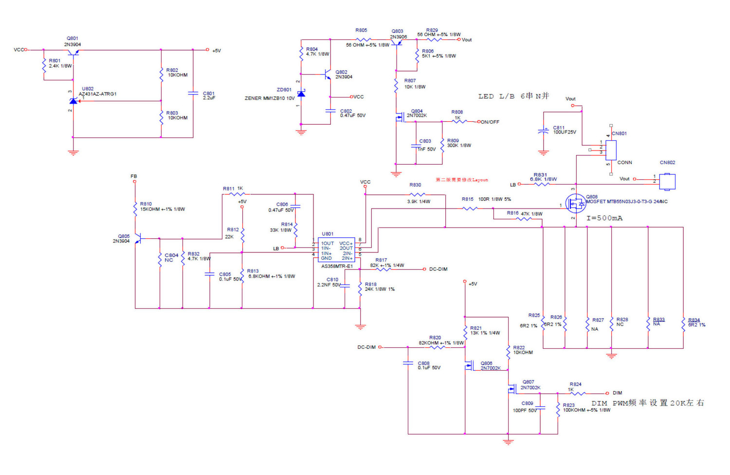

- Транзисторы Q802 (2N3904), Q803 (2N3906), Q804 (2N7002K) похоже исправны (проверял не выпаивая, по крайне мере пробоя нет).
- Напряжение на базе и эмиттере Q803 = +14,9V (а должно во всей видимости быть +19V).
- Напряжение на стоке Q804 соответственно тоже = +14,9V. Исток и затвор = 0V. При нажатии на кнопку включения ничего не меняется.
- Линия VCC по схеме = 0V.
- Кнопка включения исправна :)
Сделаны замены:
- MOSFET Q901 4A650V (SMK0465FJ) -> замена на MDF4N65B
- Оптрон U902 (EL817X) -> замена на оптрон PC817
- Стабилизатор U903 (TL431G-T92-B) -> замена на такой же.
Я правильно понимаю, что:
- в схеме Vout - это и есть требующиеся +19V?
- эти +19V должны быть всегда, если шнур питания включен в розетку, независимо включен сам монитор или нет? Или в режиме ожидания может упасть до +15В?
- если на затвор мосфета Q901 с ШИМ U901 попадает управляющее напряжение и мосфет исправен, значит в первичной обмотке Т902 протекает импульсный ток и во вторичной индуцируется напряжение, но менее чем требуемые 19V.
Я подозреваю, что дело в ШИМ U901. Или ШИМ не выходит на нужный режим. Осциллографа, к сожалению, нет. Заказать не проблема вроде, но это ждать. Может я не там копаю? Есть мысли, коллеги?
