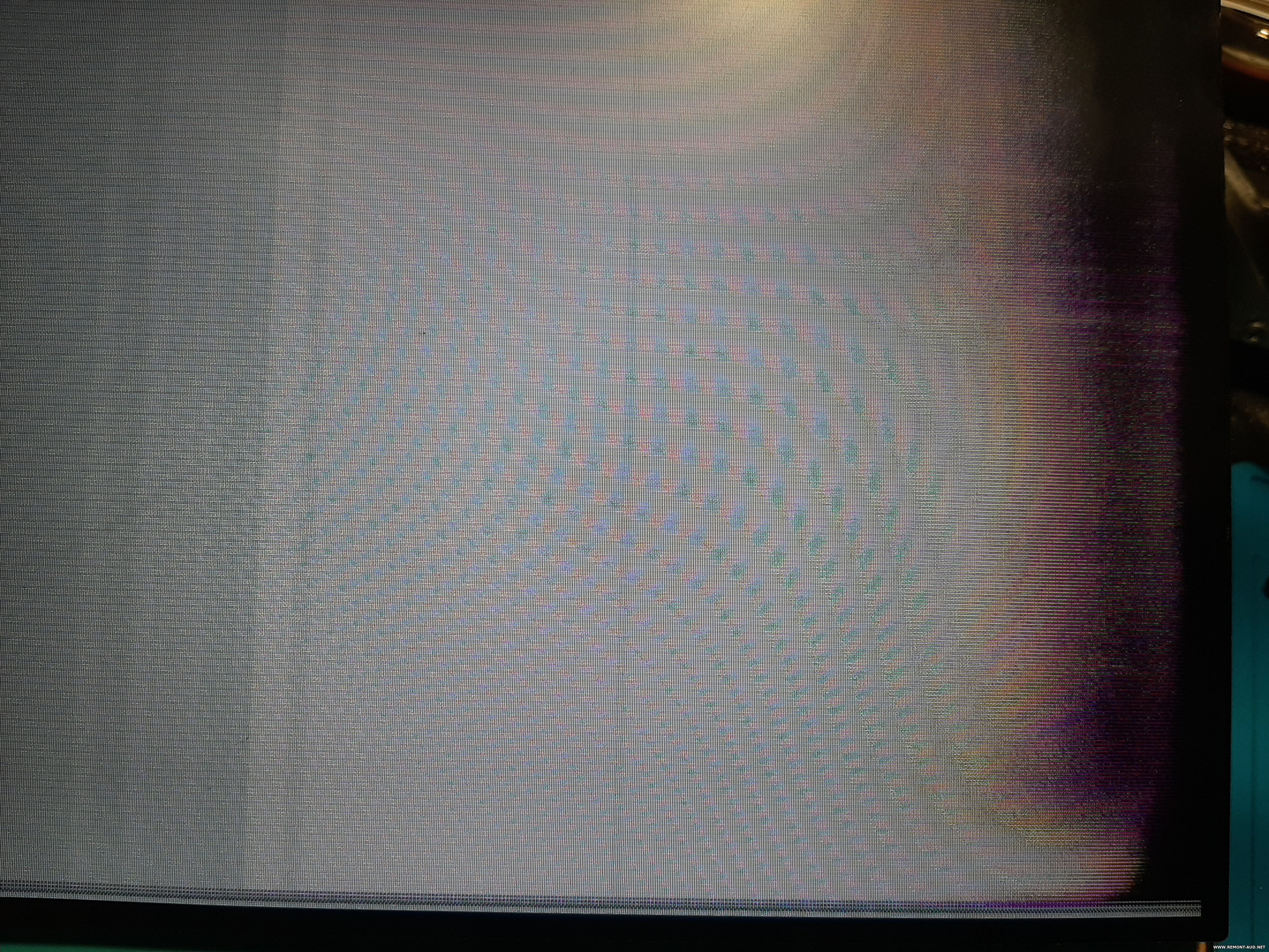

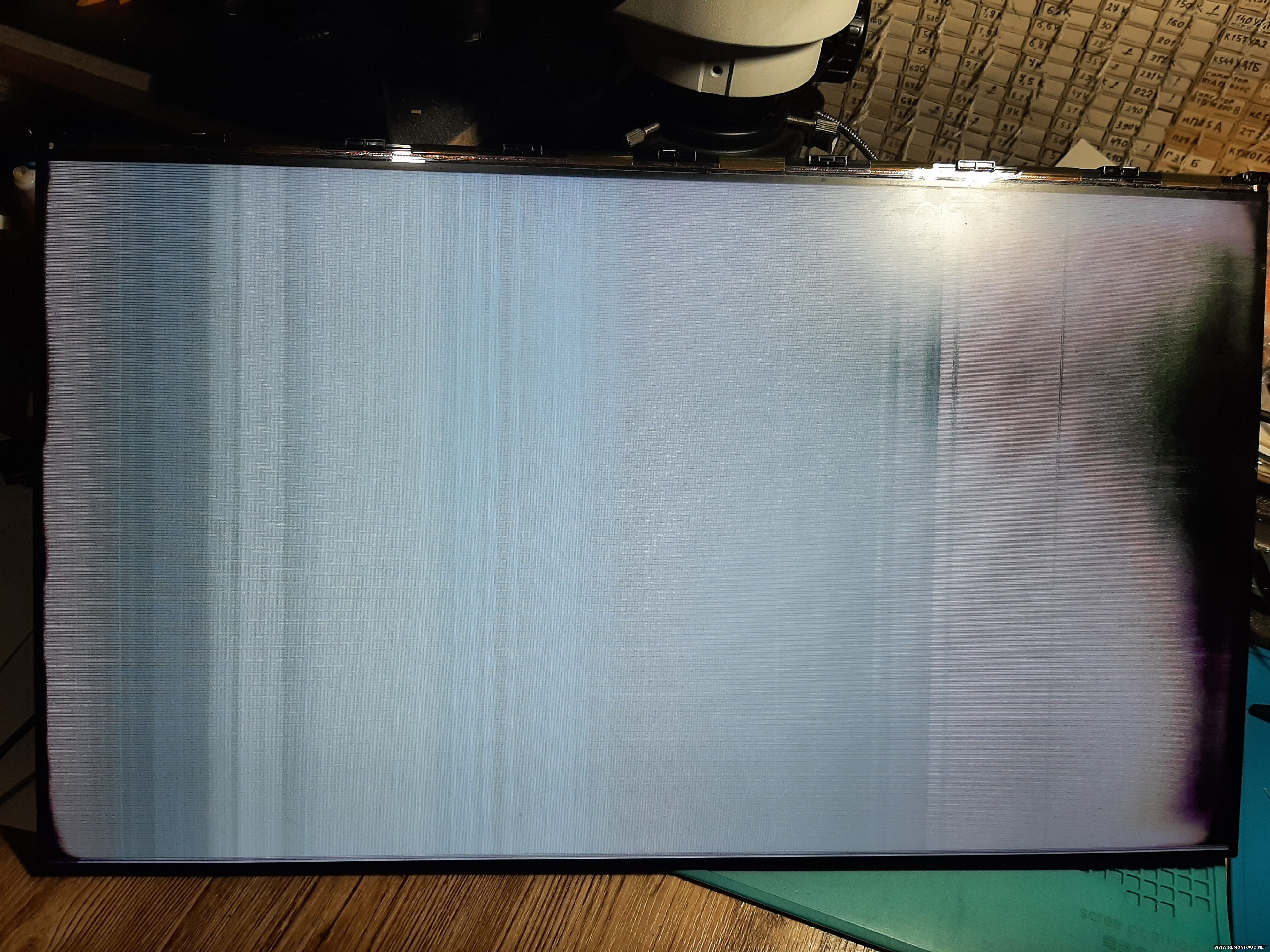

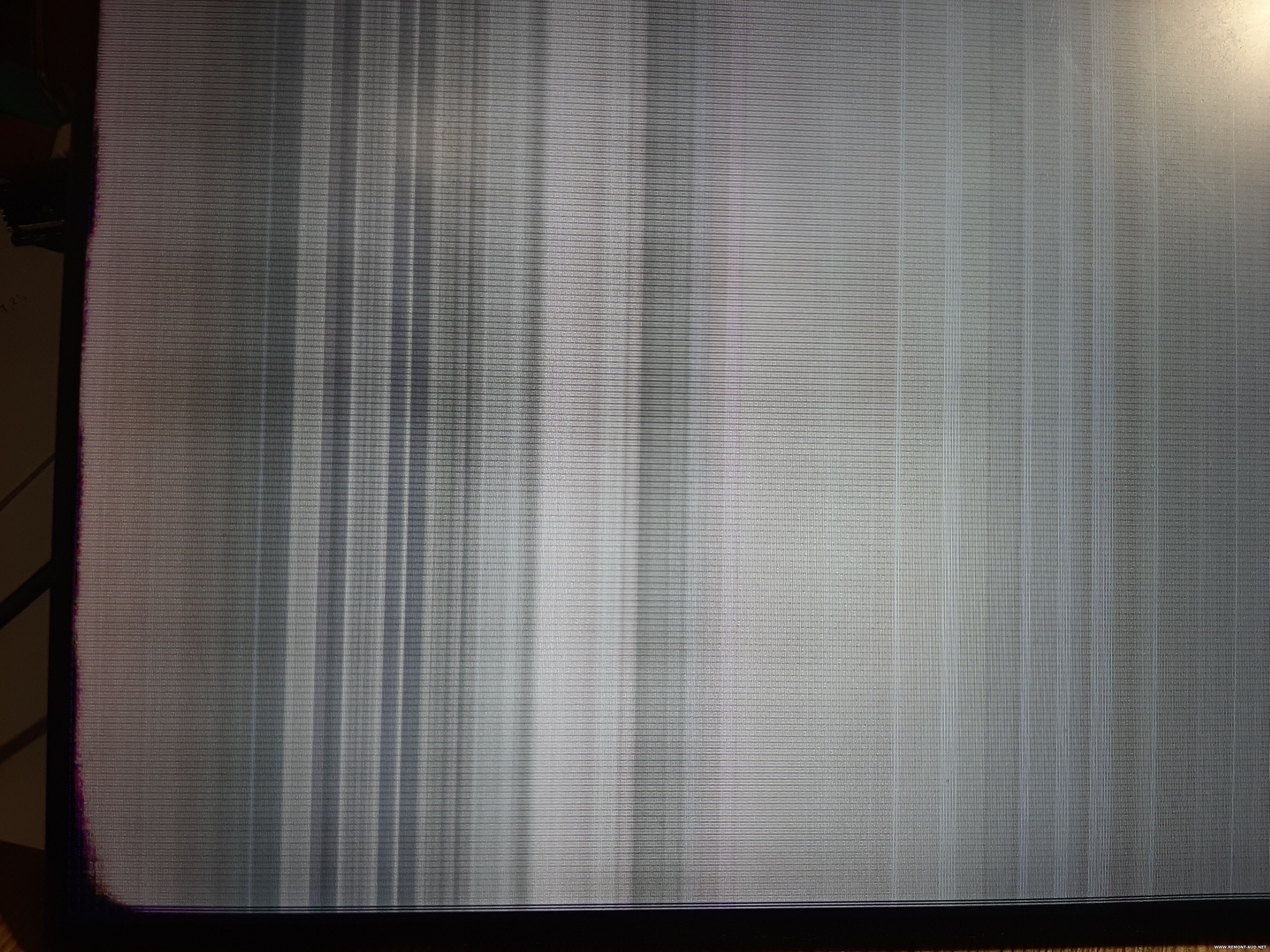

Монитор MSI G2412. Модель 3BA4
Матрица: LC238LF4F REV:02
Монитор включается, подсветка зажигается, на подключение источника сигнала реагирует. За место изображения плавно проявляются полосы и вертикальные и горизонтальные, потом постепенно это все заливает светлым оттенком. Иногда мерцает, и на заднем фоне чуть проявляется изображение, или часть изображения.
Визуальный осмотр ничего не выявил. Замеры напряжений мультиметром на планке T-CON:
VEEG-GIP (импульсы)=-7.85
VCOML=5.97
VCOMR=5.97
VDDG=28.9
HVDDA=6.22
VDDA=13.76
V33=3.27
V12T=1.076
Силовые 12 вольт на планке T-CON присутвуют.
Сигналы LVDS на разъеме T-CON тоже присутствуют.
Что-то или отгорело или замыкает внутри матрицы. Когда-то пробовал дублировать недостающие сигналы с соседних лепестков, но опыта мало. Подскажите пожалуйста, куда дальше двигаться? На всех лепестках по порядку проверять контрольные точки? Или может как-то проще есть методика обнаружения дефекта?
