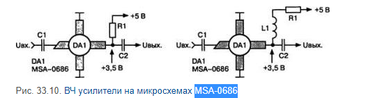

фирмы RFMD SPF5043Z Рабочий диапазон: 50 МГц – 4000 МГц.
MSA-0686 40—1000 МГц.

skolin Дата: Понедельник, 25.04.2022, 13:28:59 | Сообщение # 20 | Отредактировал: skolin - Понедельник, 25.04.2022, 13:29:34
Сообщений: 887
Цитата x_pro ()
Просто Ты не помнишь его названия и фоток у тебя нет.
И я сильно сомневаюсь что там стояла МС.
Пожалуйста фома не верующий. Принесли вчера чернометаллокопатели. Правда всё почти изуродовано. Накидал схему. Микросхемы помечены как DA1 и DA2. Они были оранжевого цвета, места установки видно со стороны дорожек. Залеплены были мастикой. Видимо выпаяли для проверки и выкинули. В схеме ошибок нет.
Статус: где-то тут
