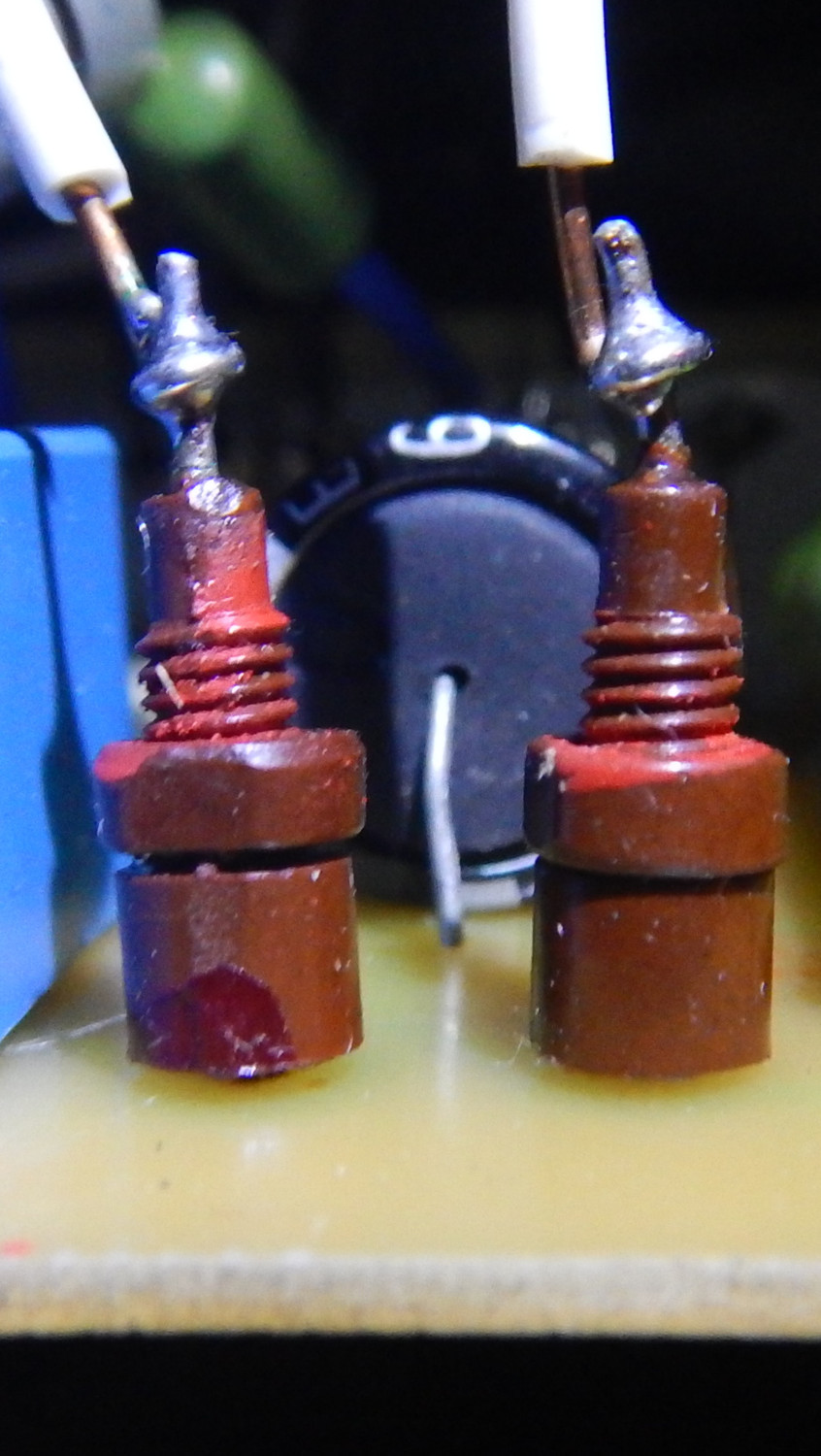

Что это по госту и зачем там резьба?

На проходные конденсаторы похоже.

Катушка/дроссель с переменной индуктивностью, не? "Гайки" в разных положениях, еще и краской зафиксированы...
Что за девайс?

Резьба как думаеться,чтобы куда-то прикрепить данную фигню!

похоже, просто, одиночный, изолированным терминал, (точка, припаивания, навесные монтажём).
резьба, - разновидность крепления - краска, что бы гайки, не открутились (когда находятся в заводской таре).

Мое мнение-проходные конденсаторы. Просто использованы не для того.
Терминал, только поиском по монтажным колодкам, стойкам, терминалам, лепесткам штырям, и по фото такое не ищется. Хочу узнать как это называется по госту, мне он понравился.
"Гайка" открутилась сама по себе, остальная конструкция цельная, т.е. гайкой можно этот терминал крепить как проходной, например в металлическую панель.
Вполне может быть самодельным, т.е. производимым заводом исключительно для установки в его собственные изделия, и называться будет как угодно (проходной изолятор, к примеру).
проходным конденсатором(который одновременно является монтажной стойкой и пример которого можно увидеть в ПТК) там и близко не пахнет.Это изолированная монтажная стойка которых советская радиопромышленность наклепала под специфические приборы великое множество.

а почему фото однобокое? biggrin
сфотографировал бы вес девайс с разных ракурсов... smile
а то как то кастрированное обсуждать nover

Похожий вид имели гнезда в военной аппаратуре.На них выводились контрольные сигналы и напряжения.Только ставились они на панель.А здесь торца не видно.Может и стойка монтажная оказаться.
