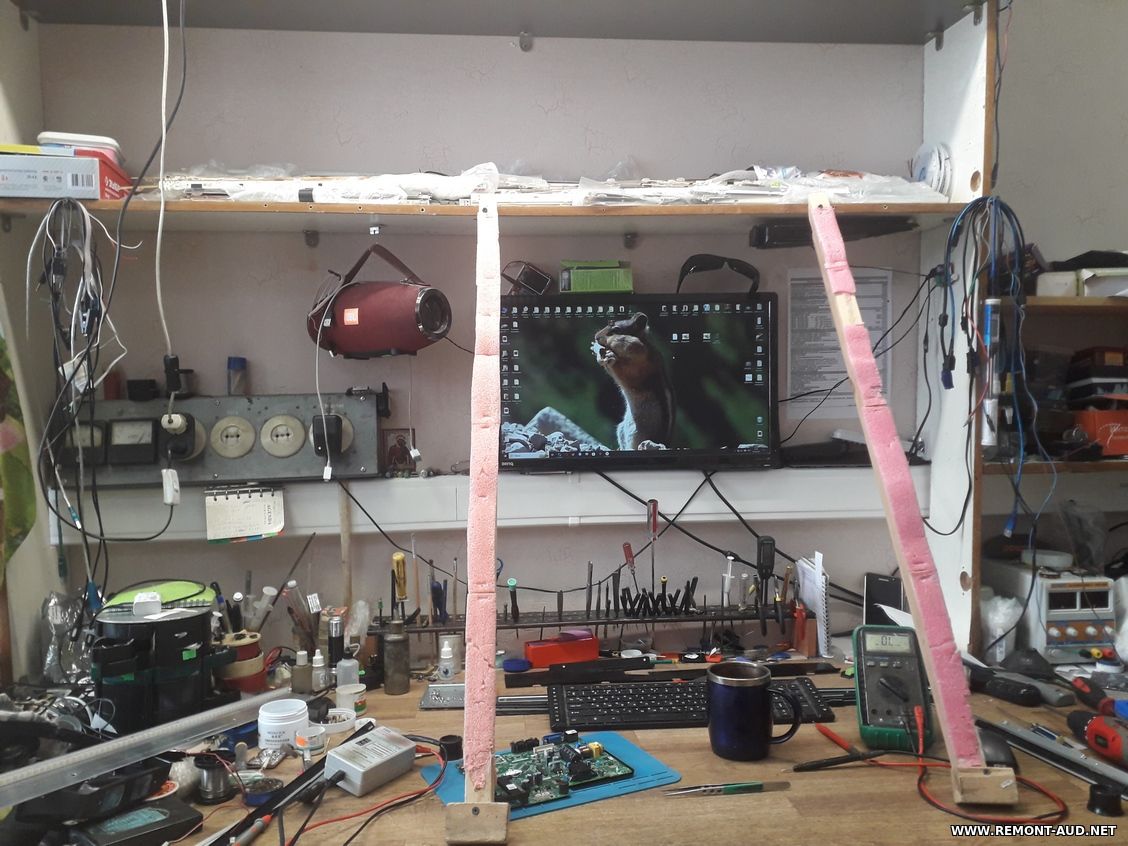

scka4ckov Дата: Четверг, 27.03.2025, 08:12:06 | Сообщение # 8
Сообщений: 896
Старая тема повернулась.Подставка для ремонта ЖК и PDP.Дырок в полке насверлил под любой размер.Хоть 24" хоть 70".
Две палки и два самореза на 60мм.Когда не нужны выдернул и убрал в уголок.Очень удобно. good
Captain Дата: Среда, 02.04.2025, 08:17:55 | Сообщение # 9
Сообщений: 2658
до 65" ставлю. удобно. Хайер задолбал, видео нужно снимать, так что советую. Проще некуда.
