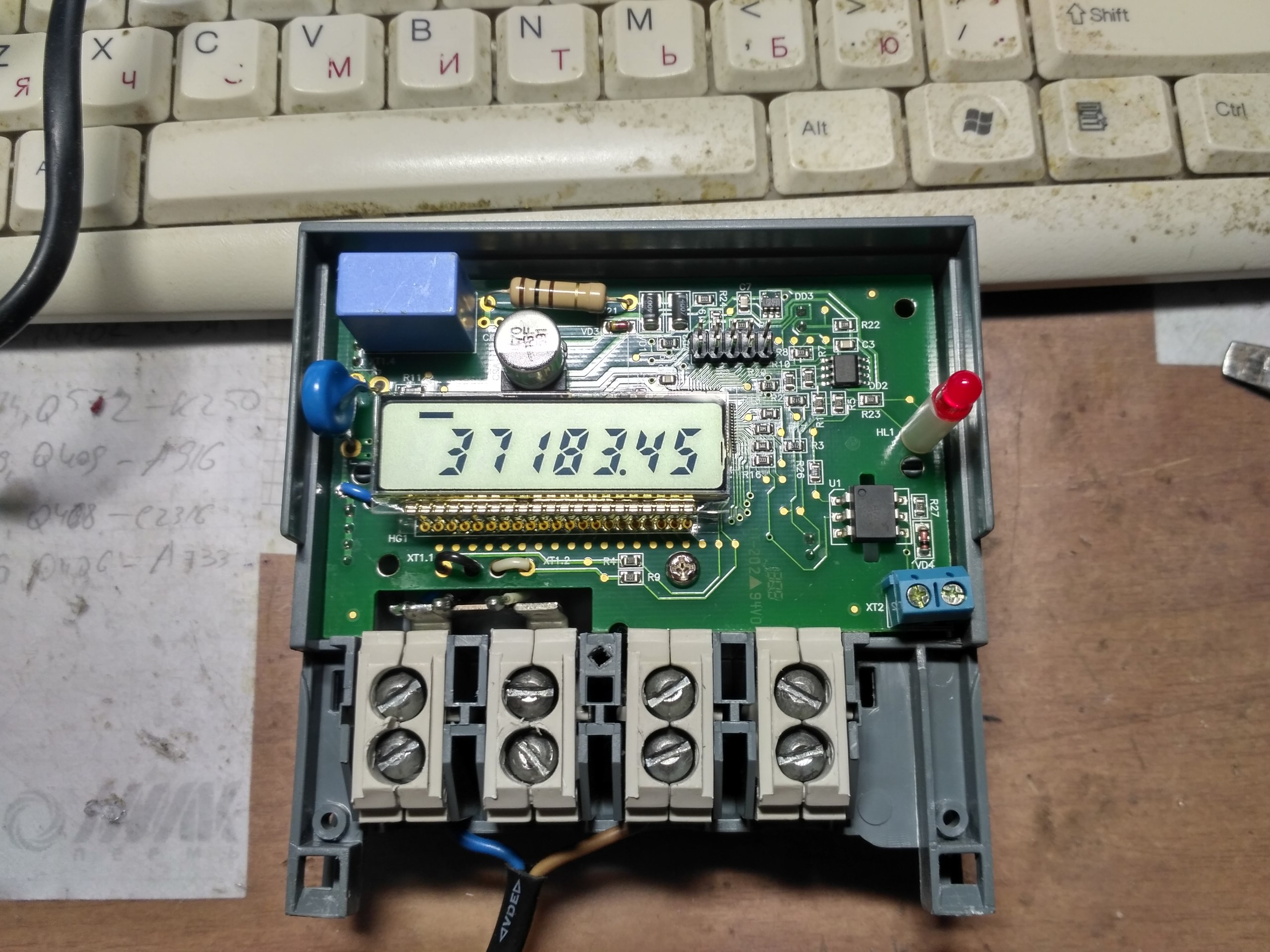

Есть счетчик меркурий 201,2
Пробег 37183,45 кВт
Флешка ST 24C02
На скриншоте мы видим это число. Как его сбросить в ноль ?
При изменении любой цифры в числе - счетчик не показывает ничего ... (видимо не сходится контр. сумма)
Вверху есть бегунок. Имеет 6 позиций (которые тоже пишутся в эту память )
Пробег пишется в две строки, причем сотые пишутся в отдельной ячейке.

"Потребите" одну сотую Киловатта - считайте дамп, затем одну десятую - снова считайте, затем ровно один Киловатт сравните дампы. Потом 10 Киловат...
Счетчик скорее всего считает и Ватты, но не показывает...

artur008, будет 37 184. И снова контрольная сумма изменится. Что далетьа дальше?

Больше ничего не меняется в дампе?

Меняется вторая строка. В ней видимо позиция "бегунка" на экране

Значит, дубль в процессоре. При несовпадении - False и ноли на индикаторе. sad
Не исключено, что в процессоре только "накопление".

artur008, Может тогда собрать схему для накрутки?
Есть ли варианты если не сброс, то прибавить еще 62 817 vopros

В принципе, менять токовый датчик и "крутить" вперёд...

С чистой не стартует

И чёта я не понял , с каких хренов бинарник в десятичную форму должен перейти ? На скрине дампа , шестнадцатиричная система , а на дисплее десятичная. Не там роешь имхо.

Как обьъяснить тогда совпадение показаний и содержимое памяти?

В дампе шесть байт седьмой байт контрольный- CRC16.После правки их нужно пересчитать.
