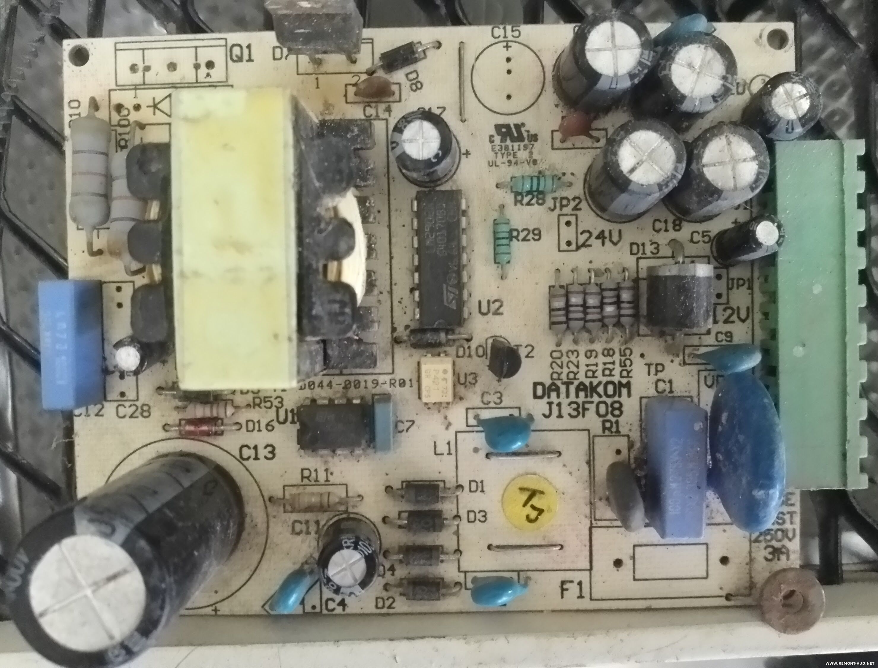

remontitor Дата: Воскресенье, 28.06.2026, 10:54:40 | Сообщение # 1 | Отредактировал: remontitor - Понедельник, 29.06.2026, 09:39:47
Сообщений: 805
Есть такое вот ЗУ Datakom J13F08 (Datakom BC-4A-P),установлен в щите управления АВР... верней дизель-генератора.Пытаюсь поднять его... некоторых деталек не хватает.Стоит новый он около 5к. никто конечно покупать его не будет в бюджетной организации.Не хватает в частности ключа и ВВ диода в цепочке трансформатора.Драйвером служит UC3845,выход ЗУ автоматом переключается 12/24в. с током в 4А,с помощью 4-х ОУ.В место ключа поставил IRF840,диод поставил FR157... он не заводится,питание 3845 почему-то не поднимается выше 8в.,для первого старта подтягиваются 5-ю последовательно подцепленными резисторами 33к (в кучу получается примерно 160к)Пробовал через 150к одним резюком подтянуть,все равно 8в.,подавал с ЛБП питание UC,12в. без тока,коротыша нет.Есть-ли у кого схемка этого устройства или какие стоят ключ с диодом,поз. верхний-левый угол на фото?Изначально UC была убитая... короткое по шине питания 7выв. звенел с 5-м на коротко.
