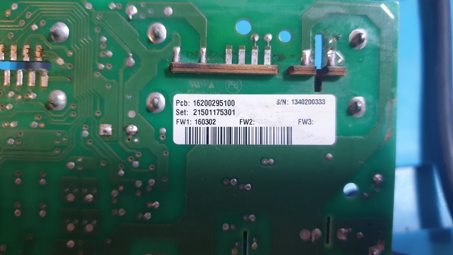

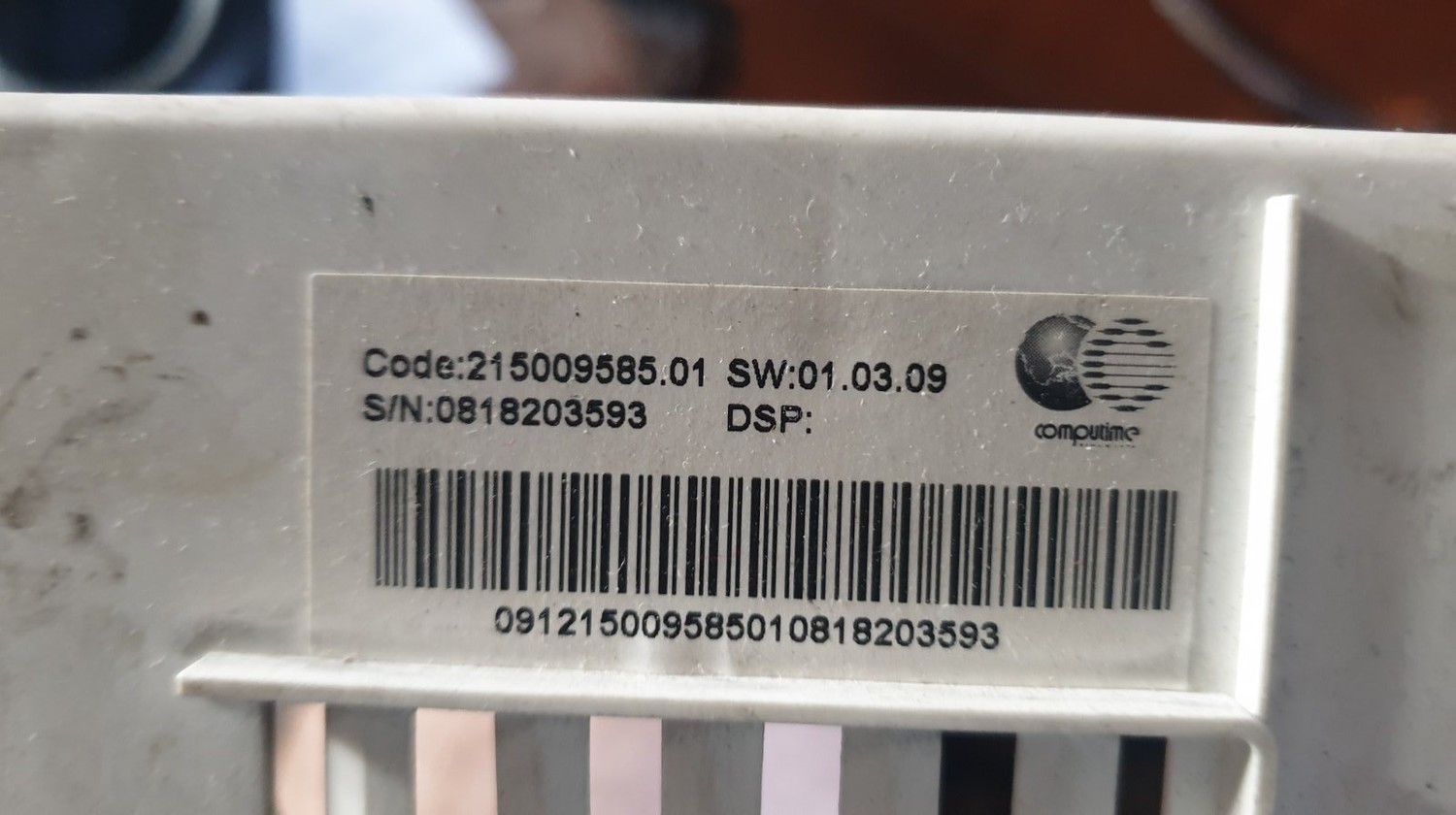

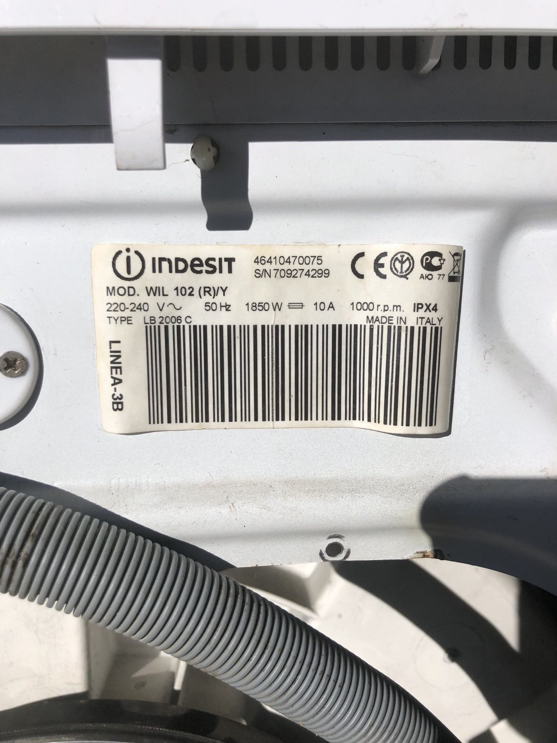

Добрый день!
Есть проблема со стиральной машинкой INDESIT WIL 102®/Y
Изначально СМ не подавала признаков жизни. Было определено, что вышла из строя плата модуля питания. После ремонта блока питания, ШИМ стал постоянно уходить в защиту. После прозвонки модуля процессора, было определено, что по питанию процессора сопротивление 5 Ом. Заменены на плате модуля процессора: стабилизатор SPX1117M3-3.3, драйвер ULN2003 и микроконтроллер MC9S08GB60A. Была скачана прошивка WIL102R_46410470075.eep и онлайн конвертером преобразована в формат S19 с SW: 01.03.09 Плата поставлена в СМ, машинка стартует, начинает крутить мотор 2 раза в одну сторону, потом 2 раза в другую и зависает. Слив работает, отжим не запускается. Ошибок никаких нет.
Может кто поделиться прошивкой под этот конфиг? Или подсказать где можно найти.
