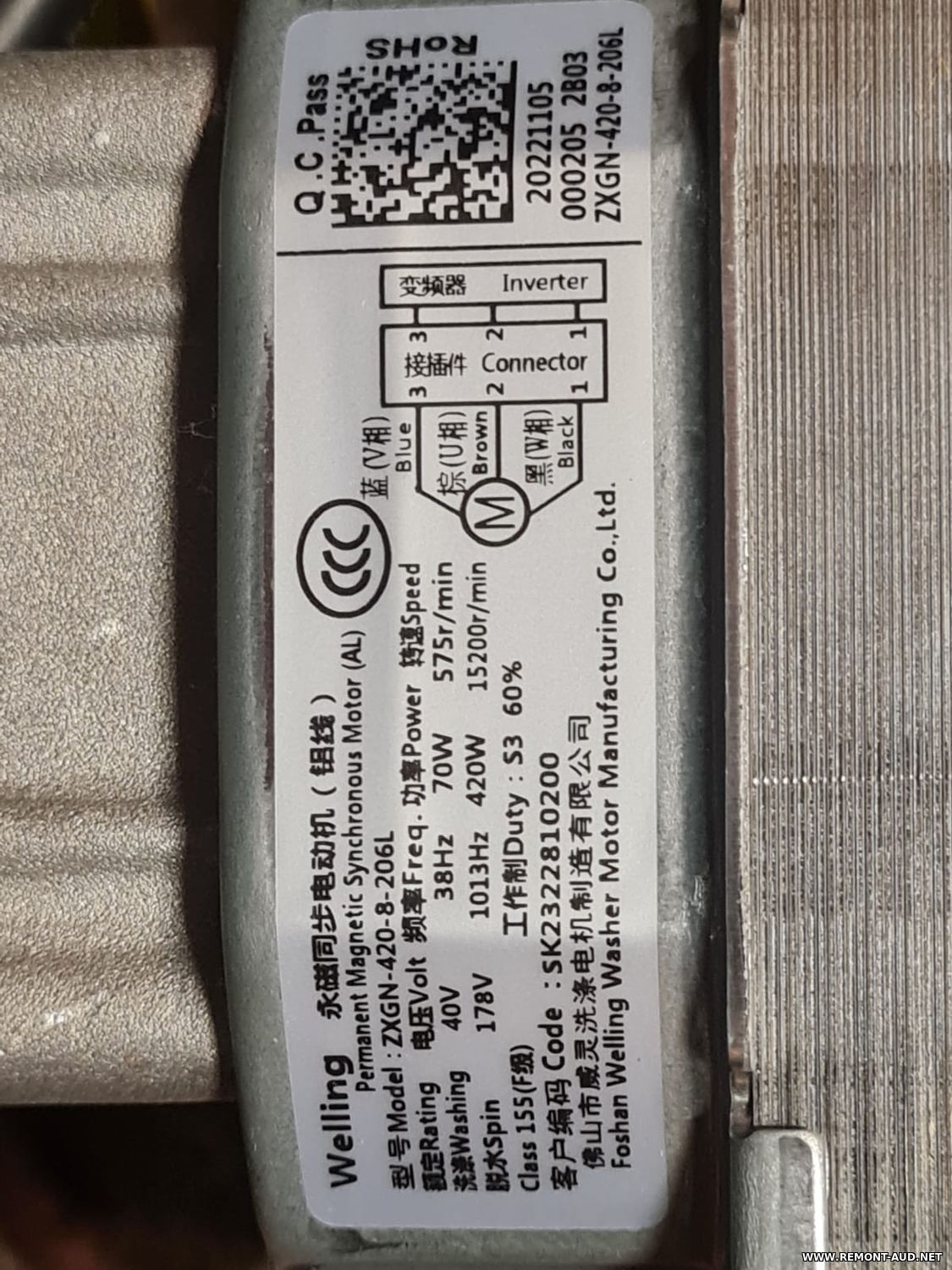

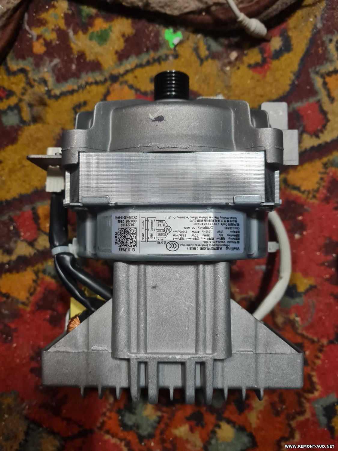

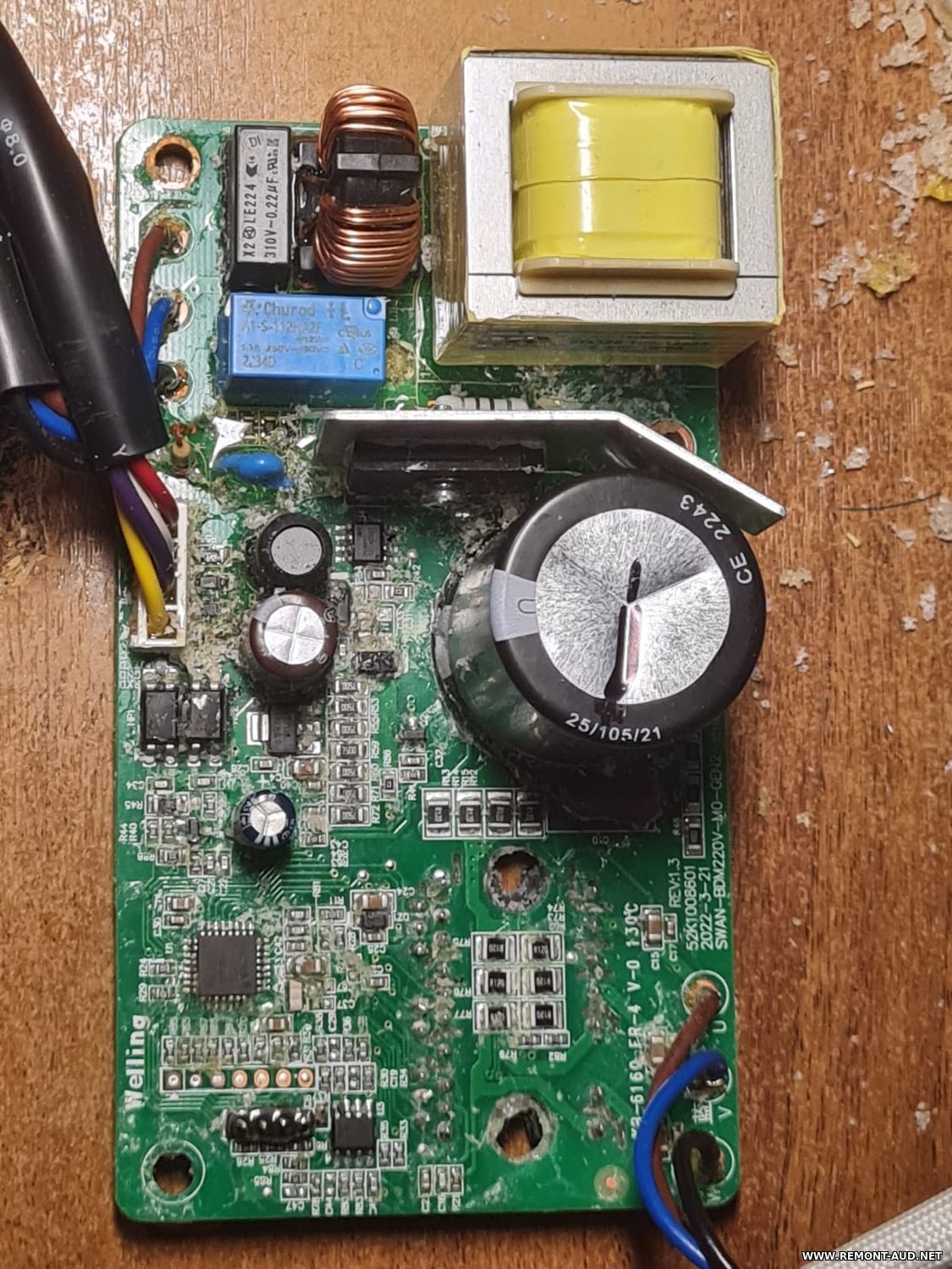

Сломалась машинка Weissgauff WM 46127 DC INVERTER Steam.
Поломка - машинка включается, дисплей, кнопки все работает, после запуска программы отжима срабатывает замок и начинает работать сливной насос, таймер начинает отсчёт но барабан не вращается, по истечению некоторого времени мигает ошибка Е8.

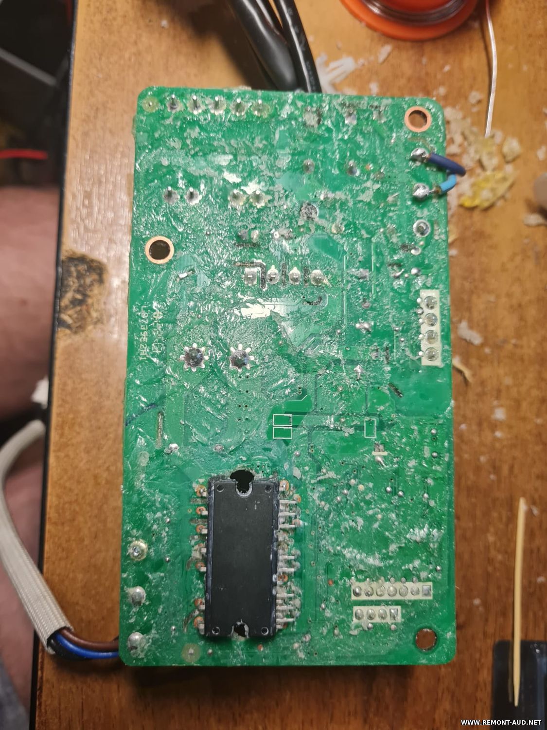

На двигатель ZXGN-420-8-206L приходит 220В, снял плату инвертера, подал 220 В напрямую, реле щелкает при включении, на ШИМ PN8055 напряжение 14,46 В, и на модуль SDM10C60FB2 они тоже приходят. 300 В на модуле тоже присутствует. На GH16D чётко 3,3 В. На разъеме rx/tx напряжения нет, наверно оно с внешнего источника должно приходить?, выходы с SDM10C60FB2 относительно питания звонятся 0,484 В в одну сторону и не звонятся в обратную, куда дальше рыть?
