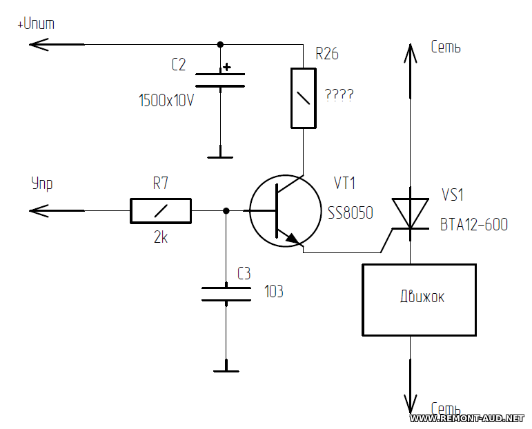

Схема

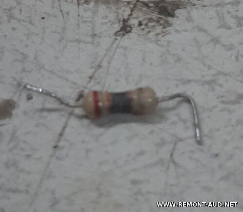

Транзистор разлетелся на куски. Их в итоге удалось найти, и рассмотреть...
Нужно прикинуть номинал R26. Первая полоска красная. Стоит в цепи питания транзистора. Конденсатор C2 на 10V, соответственно питание ключа 5...6V
