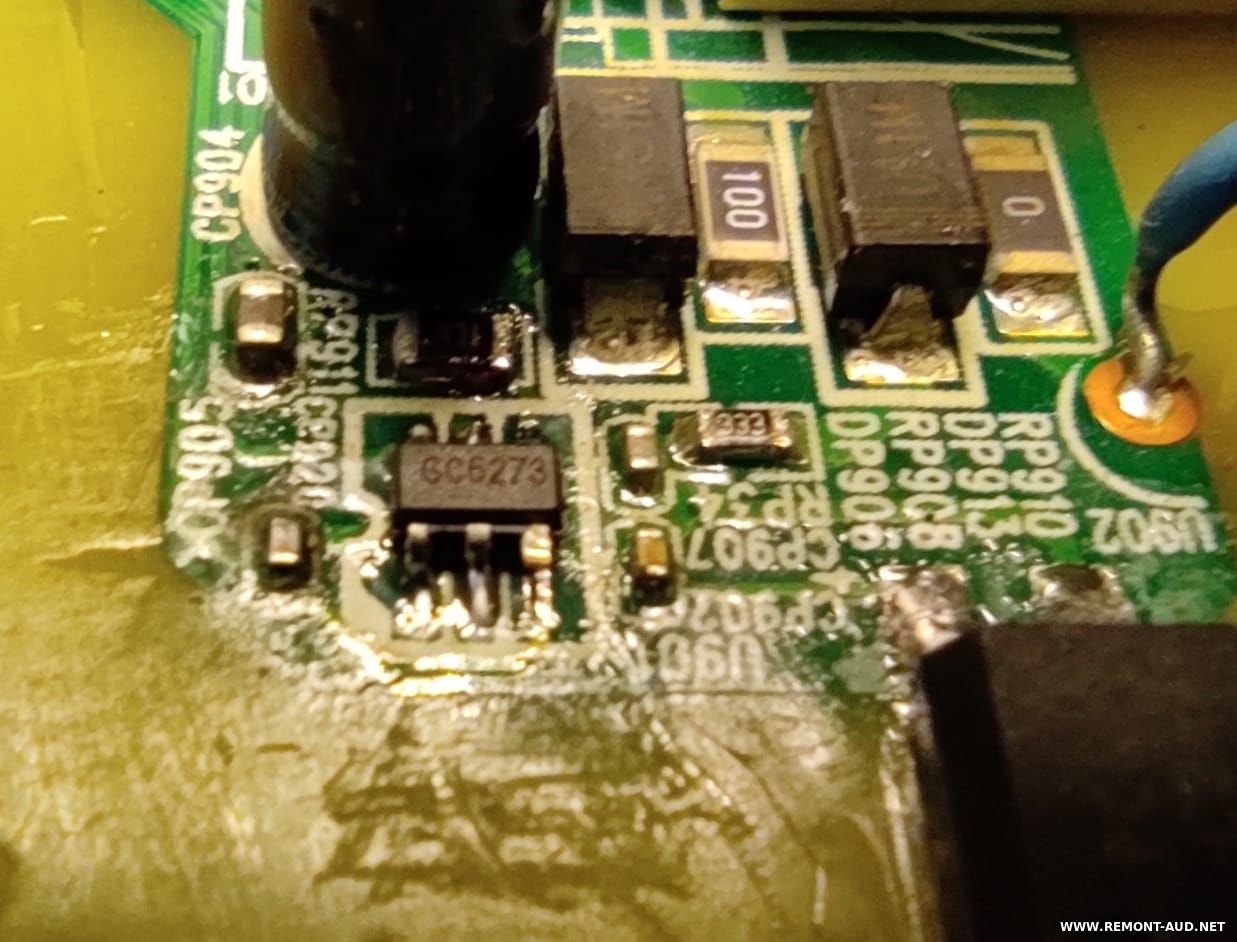

Помогите опознать шимку
Hog Дата: Четверг, 18.11.2021, 20:14:24 | Сообщение # 1 | Отредактировал: Hog - Пятница, 19.11.2021, 11:30:09
Сообщений: 125
Стоит в первичке блока питания телевизора Xiaomi L43M5-ES управляет силовым IGBT транзистором 30f131
papapasha Дата: Четверг, 18.11.2021, 20:24:41 | Сообщение # 2 | Отредактировал: papapasha - Четверг, 18.11.2021, 20:25:15
Сообщений: 456
Разрисуй схему включения и подбери по базе.
Это же так просто.
Hog Дата: Четверг, 18.11.2021, 21:03:44 | Сообщение # 3
Сообщений: 125
Это же так просто.
Этим и займусь в выходные, если ни кто не подскажет.
AlexBurns Дата: Пятница, 19.11.2021, 00:05:15 | Сообщение # 4
Литератор
Сообщений: 2374
AlexP Дата: Пятница, 19.11.2021, 09:38:05 | Сообщение # 5
Сообщений: 272
Hog Дата: Пятница, 19.11.2021, 11:29:58 | Сообщение # 6 | Отредактировал: Hog - Пятница, 19.11.2021, 11:42:04
Сообщений: 125
AlexP, Спасибо, OB2263 без проблем должна пойти. Вывод 3 только переделать.
foxter-x Дата: Пятница, 19.11.2021, 13:03:49 | Сообщение # 7
Сообщений: 786
Hog, OB2273 и 3 вывод не надо переделывать.
Hog Дата: Пятница, 19.11.2021, 15:20:27 | Сообщение # 8
Сообщений: 125
Не, у меня 2273 нет а вот 2263 хватает. И на плате я посмотрел 100 к стоит на 3 ногу.
foxter-x Дата: Пятница, 19.11.2021, 15:24:13 | Сообщение # 9
Сообщений: 786
Hog, если у тебя стояла LD5537E1, то там включение 3 ноги по даташиту отличается от OB2263, но тело у вас вам виднее.
Hog Дата: Пятница, 19.11.2021, 16:22:59 | Сообщение # 10
Сообщений: 125
foxter-x, 2273 тоже так же придётся переделывать, у неё на 3 вывод терморезистор стоит а на LD5537E1 делитель два резистора по 7,5 м подтяжка к сетевому напряжению и 100к на минус.
foxter-x Дата: Пятница, 19.11.2021, 16:28:45 | Сообщение # 11
Сообщений: 786
Hog, в 2273 3 вывод можно просто в воздухе повесить. Но если есть 2263, то сними просто мегаомники и все.
trevic57 Дата: Суббота, 28.06.2025, 17:02:30 | Сообщение # 12
Сообщений: 234
Подтверждаю ,работает. .
