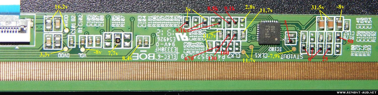

Панель HV320WHB-N56 , на планке микросхема QFN32 маркировка 2T=5K.
Дефект телевизора - двойное изображение. Не сжато. Первая половина нормального повторяется два раза.
Как будто на середине счетчик столбцов сбрасывает в ноль и считает снова.
T-CON NTB320HDN86-B1
Методом подмены майна и T-CONа - дефект в планке
Рабочая панель HV320WHB-N86 с T-CON NTB320HDN86-A1
Маркировка на QFN32 этой панели 2T=4K
Панели N56 и N86 взаимозаменяемы , t-con A1 и B1 взаимозаменяемы.
Судя по дизайну текста на IC и расположению надписи похоже на RICHTEK.

X1-43 Дата: Воскресенье, 10.04.2022, 18:15:37 | Сообщение # 4 | Отредактировал: X1-43 - Воскресенье, 10.04.2022, 18:21:48
Сообщений: 1188
Цитата machenist ()
X1-43, может сгодиться , в 3 посту - фото с напряжениями от moroz1950va@
P50-3663STV5.1 обьединена с T-CON (содержимое NTB320HDN86-B1) на одной майн плате.
А замеров непосредственно планки там нет.
Вот фото микросхемы с планки похоже.
Попробую зарисовать.
Судя по надписям выдает какие то клоки 1, 2.

machenist Дата: Среда, 13.04.2022, 06:47:17 | Сообщение # 7 | Отредактировал: machenist - Среда, 13.04.2022, 07:11:03
Сообщений: 14725
X1-43, prive_t
всё таки ты прав - это RICHTEK
RT8926AGQW
p.s. есть продажи , на Али https://m.aliexpress.ru/item....4013877
X1-43 Дата: Пятница, 15.04.2022, 11:13:53 | Сообщение # 8 | Отредактировал: X1-43 - Пятница, 15.04.2022, 12:45:46
Сообщений: 1188
Владимир спасибо за работу.
Цитата machenist ()
фото , посмотреть бы
больше похоже , на проблемы проца тайминг контролёра или его обвес
T-CON подкинул в первую очередь.
Методом замены стекла с планкой , однозначно в планке.
Интересный черный ход на pdf.
Продаван заменил все реквизиты и упоминание производителя RICHTEK на даташите.
И дает спокойно его скачать у себя на сайте.
Из описания:
RT8926A — это 10-канальный высоковольтный преобразователь уровней для ТВ панелей и мониторов.
Устройство преобразует логические уровни сигналов, генерируемых контроллером синхронизации
(T-con) к сигналам высокого уровня, используемым панелью дисплея.
RT8926A доступен в корпусе WQFN-32L 4x4 и подходит для панелей GOP TFT-LCD.
Сдвиг уровня предназначен для формирования высоковольтных сигналов для управления панелями TFT-LCD.
Он обеспечивает 10 выходов (STV1_LS, VGP1_LS, STV2_LS, VGP2_LS, CK1_LS - CK6_LS), которые переключаются с VGL_GOR на VGON,
с емкостной нагрузкой до 5нФ.
Он также включает функцию сброса. Пока VIN достигает уровня RESET, все каналы будет подтягиваться к VGH.
Когда перекину микросхему с разбитой панели (есть такая планка) отпишусь по результату.
machenist Дата: Пятница, 15.04.2022, 14:12:26 | Сообщение # 9
Сообщений: 14725
Сергей , они не скрывают -
RT8926AGQW разработан и произведен компанией Richtek, продается на складе в Sanquan Core City и может быть приобретен через Sanquan Core City
Парт Самсунга : Samsung 1003-002777 Ic-Level Driver
https://www.tvserviceparts.com/Samsung-1003-002777.html
цена в Москве sad
https://fix-hub.ru/modul-plata-dlya-televizora-samsung-1003-002777/
есть ,ещё RT8926BGQW
