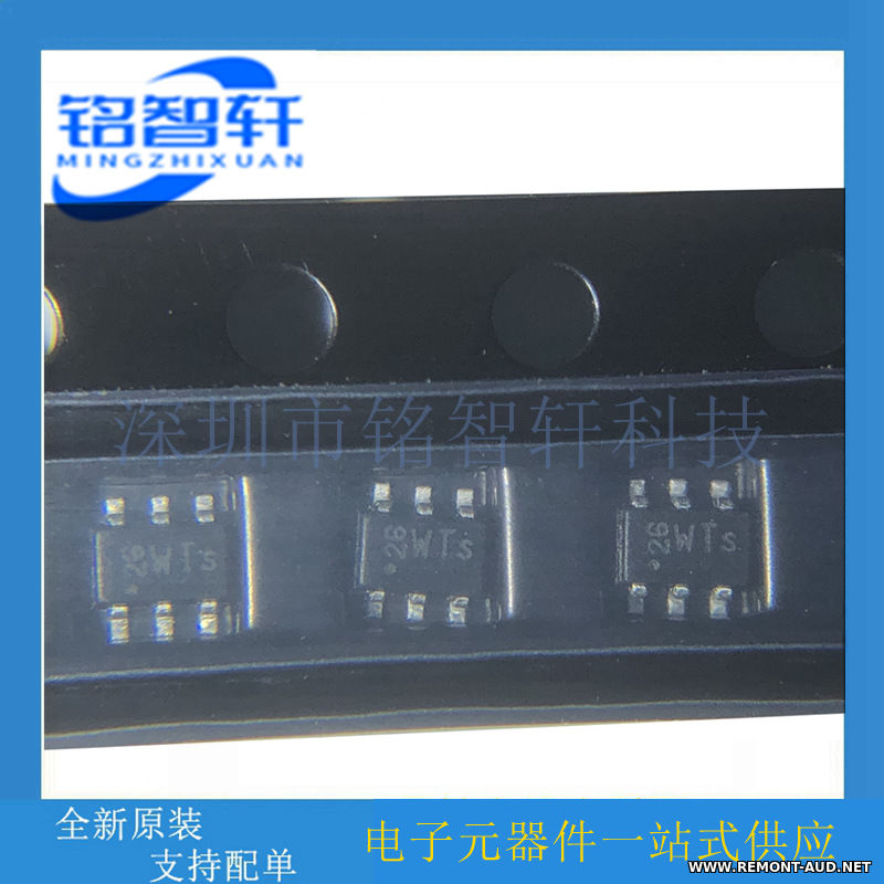

Всем доброго дня!
Парни нужна помощь в опознании микрухи
Корпус sot-23-6
adam7 Дата: Среда, 15.01.2025, 18:35:18 | Сообщение # 2
Сообщений: 449
mihas000, Примерьте BCR48PN (WTs)
mihas000 Дата: Четверг, 16.01.2025, 09:56:56 | Сообщение # 3
Модераторы
Сообщений: 2250
Спасибо примерим
machenist Дата: Четверг, 16.01.2025, 10:47:38 | Сообщение # 4
Сообщений: 14670
mihas000,
adam7, правильно ответил
(лот, находится, перед маркировкой)
mihas000 Дата: Четверг, 16.01.2025, 10:50:54 | Сообщение # 5
Модераторы
Сообщений: 2250
Парни примного благодарен drinks
