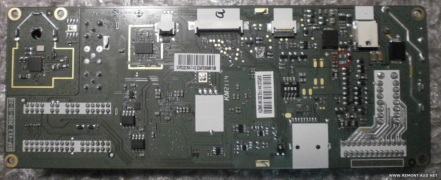

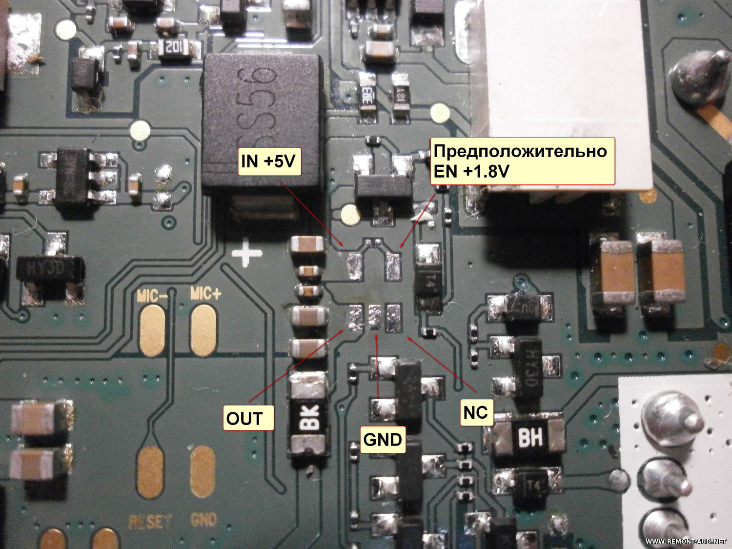

Всех приветствую! Помогите опознать микросхему. Китайская магнитола на Android шасси G5P-V2.2. Выгорела микросхема в корпусе sot23-5, предположительно DC-DC формирователь. Распиновка 1 - Out +0.3V, 2 - GND, 3 - NC, 4 - думаю EN (по замерам +1.8V), 5 - IN +5V. Замеры проводил с выпаянной микросхемой. Элемент рассыпался маркировку определить невозможно. Если у кгого есть данная плата, просьба замерить напряжение на выводе OUT.

G53KE - G53xx - SGM2588K (SGM2588KYN5G/TR).
adam7 Дата: Четверг, 29.05.2025, 15:00:52 | Сообщение # 5
Сообщений: 444
machenist,
Эта микросхема - SGM2588KYN5G.
machenist Дата: Четверг, 29.05.2025, 15:05:20 | Сообщение # 6
Сообщений: 14658
Ок, (с телефона, плохо рассмотрел) blush

Всем спасибо! Буду искать микросхему.
