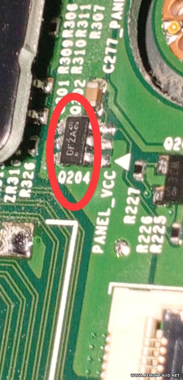

ТВ Samsung BN41-02353B корпус TSOP-6 маркировка DF
MrGrouver Дата: Воскресенье, 01.06.2025, 11:45:55 | Сообщение # 1 | Отредактировал: MrGrouver - Воскресенье, 01.06.2025, 11:47:22
Сообщений: 6

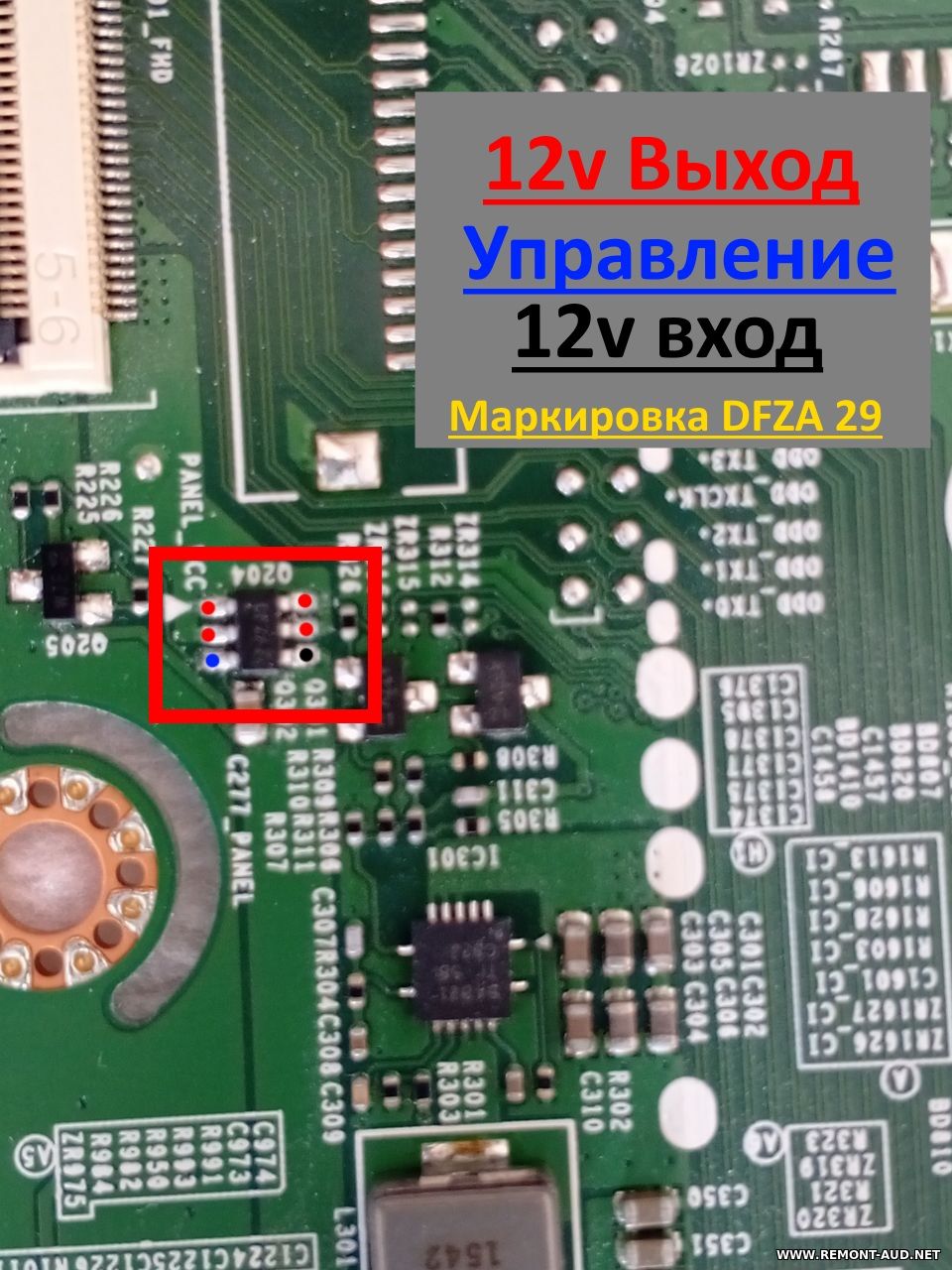

Помогите опознать элемент SMD компонента имеет 6 ног, на него приходит 12 вольт (на 4 ногу) и выходит тоже 12 вольт ( с ног 1, 2, 5, 6, выход, все ножки это одна дорожка) 3 ножка скорее всего управление. Стоит в цепи LCD_PANEL_VCC питание T-CON. Всего на компоненте 6 выводов. Простое управление питанием. Плата майн от ТВ Samsung BN41-02353B

MrGrouver, P chenel mosfet

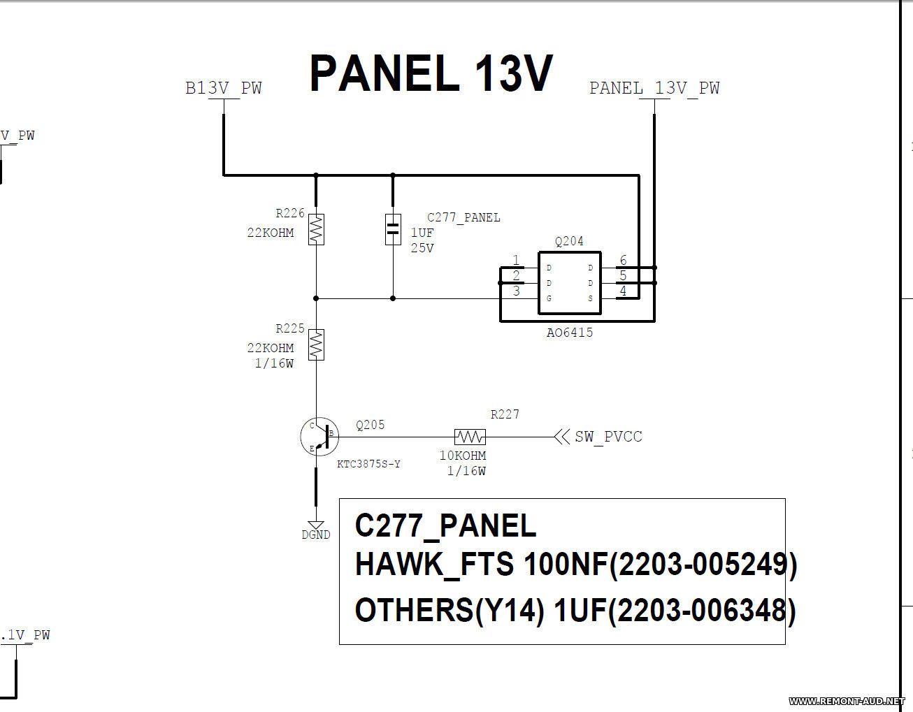

MrGrouver, платформу напиши
Добавлено (01.06.2025, 12:13:18)
Q204 AO6415 marking: DF**
https://forum-monitor.net.ru/smd-components/terms/54958
adam7 Дата: Воскресенье, 01.06.2025, 17:45:28 | Сообщение # 4 | Отредактировал: adam7 - Воскресенье, 01.06.2025, 17:47:02
Сообщений: 456
Китайцы "сообщают", что это AO6415
