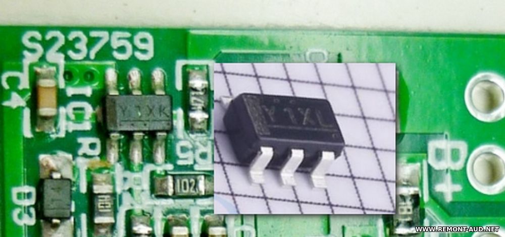

Здравствуйте!
Подскажите, пожалуйста, что за смд в красных кружках? Плата контроллера заряда одного 18650 аккумулятора в кусторезе Huter.
Одну не могу по маркировке найти - sot23-6, IC1, маркировка Y?XK, вторая - sot23, не видно маркировки и не догоняю, что туда поставить. От входа питания (С+), БП 6V. Стабилитрон на 4,2?!
Фото наиболее разборчивое с просторов сети прикладываю.

Если этот sot-23 - ключ, мосфет n-канальный, то любой вольт на 12-20, током ампер на 5 можно, если я верно понимаю его роль?
А вот IC1 - не знаю, что подобрать (

Цитата izum ()
Да и маркировка, судя по всем фото в сети, разборчивей не будет на новой плате.
Но про свою плату ты почему то ничего не сказал, схемку не набросал.
Маркировка - это хорошо, но важнее определить назначение элементов.
Похож на P-канал по смыслу, которым управляет N-канал (A2SHB) которым управляет sot-26.
Вот если бы ты по своей плате набросал схему, что куда, то можно прикинуть, а тупо по маркировке...

izum,
Похоже, что IC1 это S-8261DAX-M6T1U.
Проверяйте.
adam7, она и есть good

В старттопике фото, мне одному кажется, что там 2 или 3 ? (в маркировки IC).
adam7 Дата: Понедельник, 16.06.2025, 11:54:02 | Сообщение # 8 | Отредактировал: adam7 - Понедельник, 16.06.2025, 11:58:53
Сообщений: 461
На расстоянии может показаться, что это 2 или 3, а если "отрехтовать" фото то все становится на свои места.
Спасибо!
Найду, поставлю.
Там 3-я нога (CO) через 1КОм на затвор n-ch транзистора подсоединена. А тот, когда открыт, подтягивает к нулю затвор p-ch ключа, который и выгорел. Получается, при превышении напряжения АКБ 4,28В, на этой ноге IC падает напряжение, закрывая n-ch транзистор и следом p-ch, разрывается цепь плюса БП и плюса аккумулятора.
