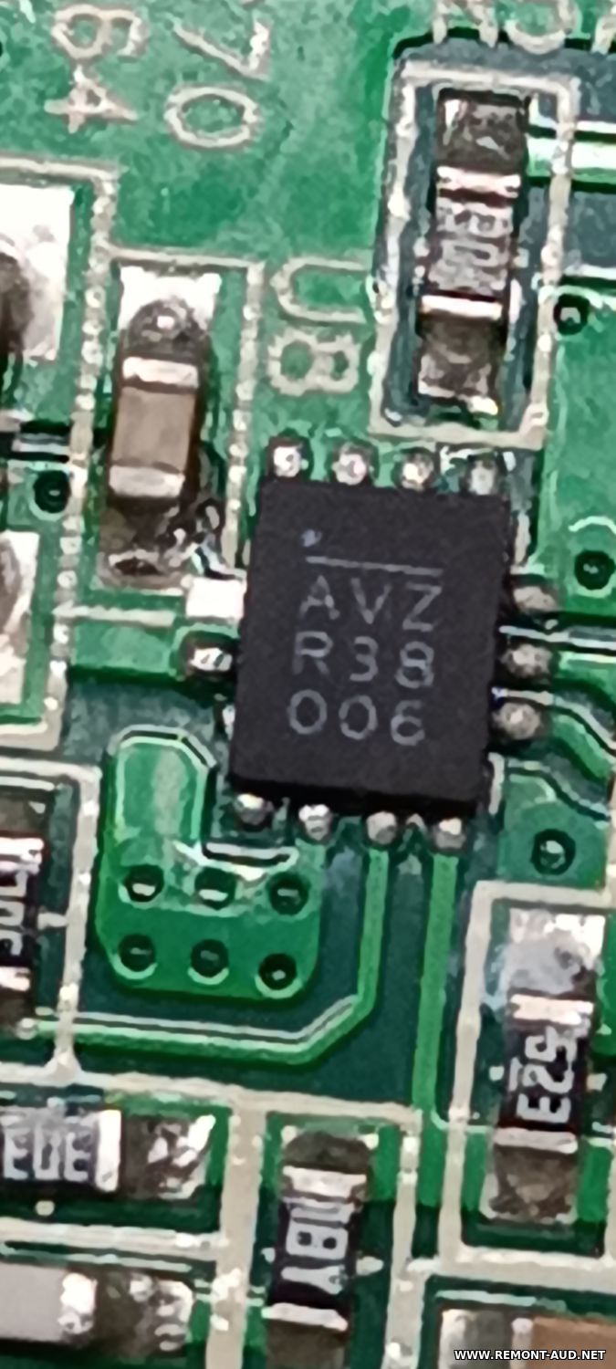

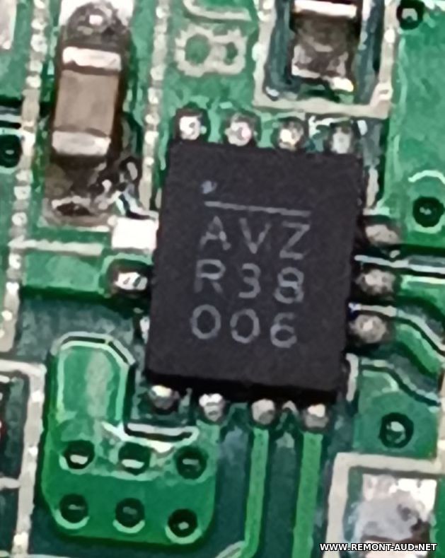

Всем добрейшего денёчка. Прошу помощи в опознании DC-DC преобразователя стоит в блоке питания должен выдавать 5 вольт 2 ампера входное 12 вольт. Ищу второй день ничего не нашёл. Помогите пожалуйста найти по нему информацию.

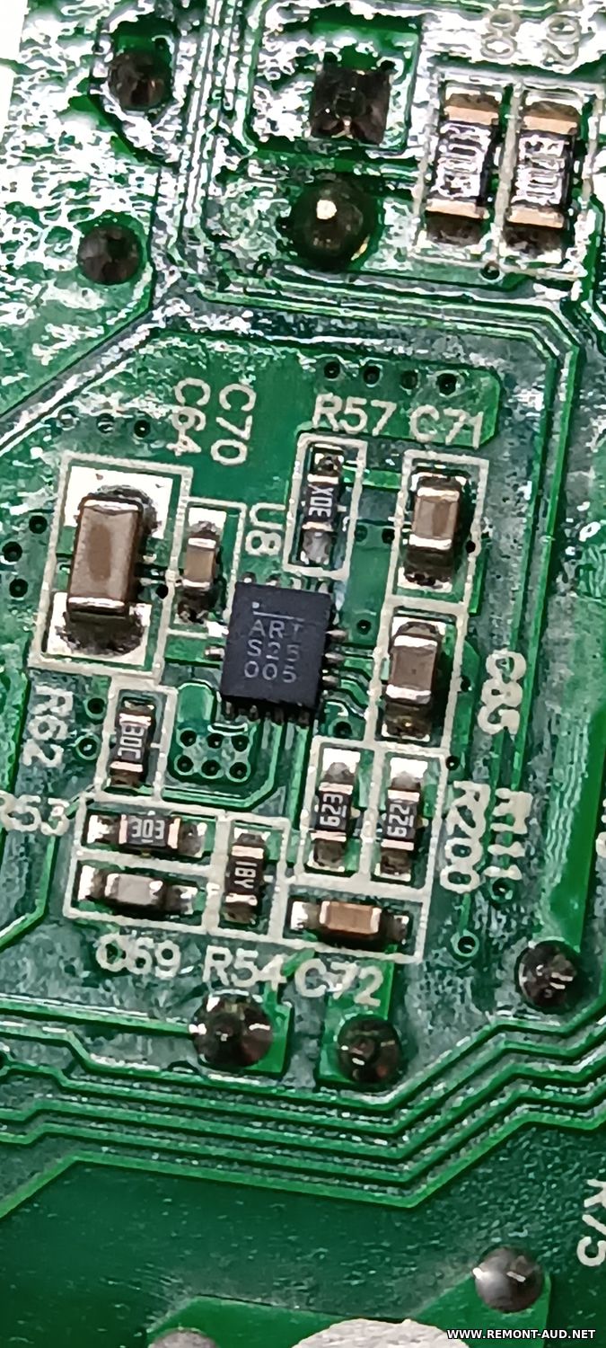

Фото с другого блока питания та же микросхема но маркировка совсем другая. ART S25005

Это AVZ - MP9499MGQB-Z
ART - MP2499MGQB-Z

Коллега нашёл это MP2499M спасибо всем кто откликнулся.
