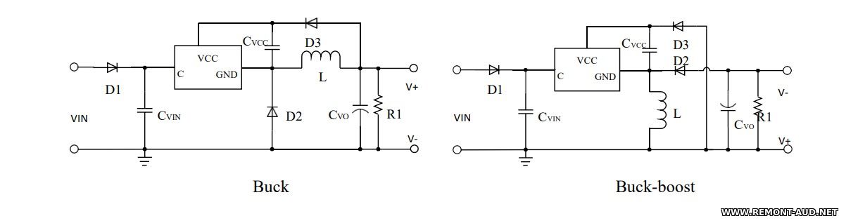

Кофеварка inhouse icm1908 soic-8

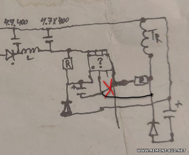

Titapish Дата: Суббота, 22.11.2025, 10:37:12 | Сообщение # 1 | Отредактировал: Titapish - Вторник, 02.12.2025, 10:19:53
Сообщений: 367
Маркировка не известна. Ic101.
Шим контроллер.
Asket Дата: Воскресенье, 23.11.2025, 03:27:02 | Сообщение # 2
Модераторы
Сообщений: 4517
Возможно это OB2225, если я правильно понял что выход 12вольт по реле.
OB2225R, OB2225M, OB2225N отличаются по мощности.
Схема не как в даташите, но распространенный вариант
Titapish, на твоем рисунке ошибка есть.
Titapish Дата: Воскресенье, 23.11.2025, 11:48:25 | Сообщение # 3
Сообщений: 367
О спасибо по схеме подходит. Закажу, заменю всю сгоревшую обвязку. Да там 12в т.к по выходу стоит 7805. Завтра перепроверю Вроде точно рисовал
Asket Дата: Воскресенье, 23.11.2025, 12:22:11 | Сообщение # 4
Модераторы
Сообщений: 4517
Вроде так

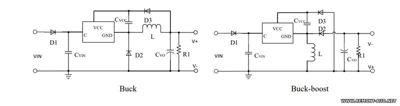

Titapish Дата: Понедельник, 24.11.2025, 11:28:14 | Сообщение # 6
Сообщений: 367
Зашёл на озон чтобы заказать и вот такая же плата хоть наминалы резисторов буду знать
Добавлено (02.12.2025, 10:19:36)
Пришли шимки заменил, дросель 1мкг, резистор 10ом, и возле шим 2 резистора 2R4, все работает. drinks
