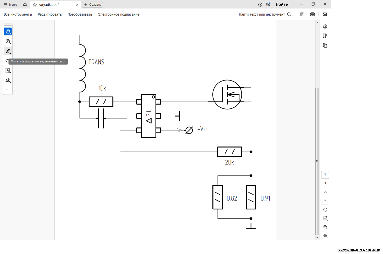

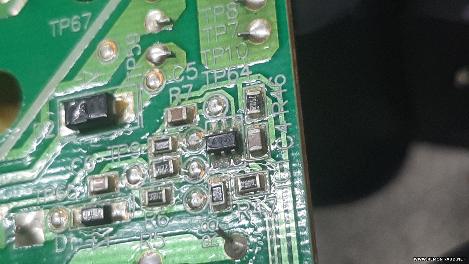

Имею сие зарядное устройство. Неисправна силовая часть.
Нужно опознать ШИМ.
Корпус: SOT23-6
Код: GJJ
Фото
Схема
segor Дата: Четверг, 27.11.2025, 11:10:47 | Сообщение # 2
Сообщений: 3506
AP3771BK6TR-BG1
AlexBurns Дата: Пятница, 28.11.2025, 09:28:35 | Сообщение # 3
Литератор
Сообщений: 2380
Схему в первом посте подкорректировал. Микросхему заказал.

AlexBurns Дата: Суббота, 29.11.2025, 13:21:12 | Сообщение # 5
Литератор
Сообщений: 2380
"Вот те раз..." - подумал Штирлиц... Оказывается и схема есть.
Вот что значит отвыкли мы схемы искать.
