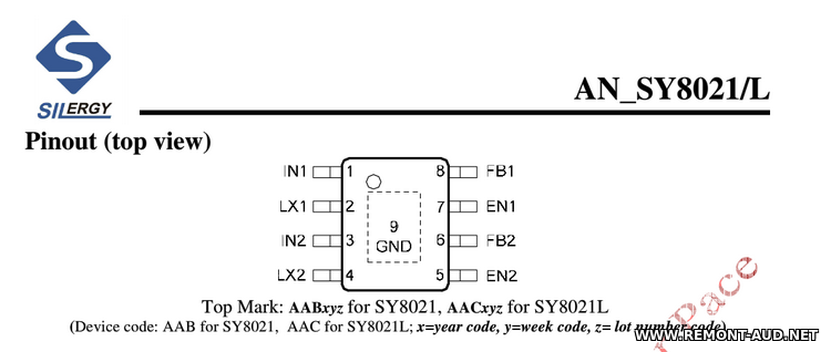

Прогорел до дыр U13. Читается AAB2 больше ни чего. Похоже на два полевика или стабилизатора в одном корпусе. Плата WSD_TV1167T2 REV1.2
segor Дата: Вторник, 09.12.2025, 23:58:29 | Сообщение # 2
Сообщений: 3500
Цитата АВТОМАГ ()
Читается AAB2
Смотри SY8021(L)

machenist Дата: Среда, 10.12.2025, 08:59:15 | Сообщение # 5 | Отредактировал: machenist - Среда, 10.12.2025, 11:29:40
Сообщений: 14899
Цитата segor ()
SY8021(L)
продаются, как
1.5A SY8021FCC marking: AABxxx
и 1A SY8021LFCC marking: AAHxxx ? возможно?

segor Дата: Среда, 10.12.2025, 11:54:59 | Сообщение # 7
Сообщений: 3500
Уточню - SY8021LFCC marking: AAСxxx
