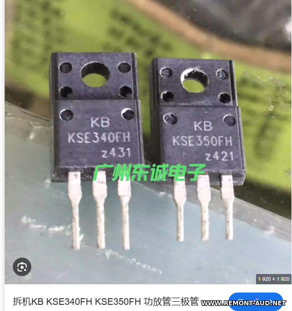

KSE350FH KSE340FH TO-220F нужна информация по транзисторам.
В усилителе NOVA HX4000 погорело многое, в т.ч. эти транзисторы в предвыходном каскаде.
Перекопал интернет, не нашлось инфы. На Али было предложение KSE350FH, на Таобао. На Амазоне есть предложения (там продавцы пишут то IGBT, то полевик, то биполяр). часто продают демонтированные, но без информации. Нейронки ссылаются на обычные биполяры KSE350 KSE340 в корпусе ТО126, но это не то.

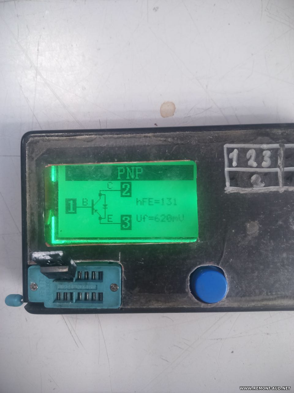

Транзистор тестер так показывает предположительно неисправный
а так предположительно исправный

KSE350FH KSE340FH
перемаркет, сточено название
скорее, соответсвуют —
2SA1837 + 2SC4793
