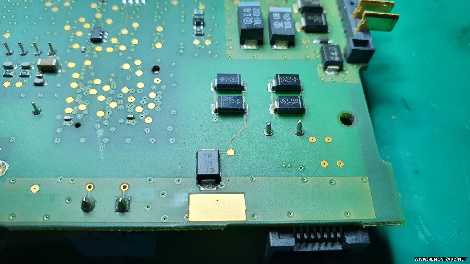

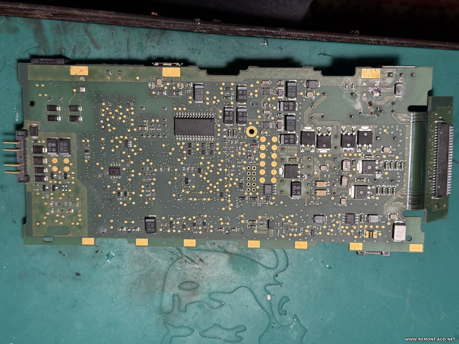

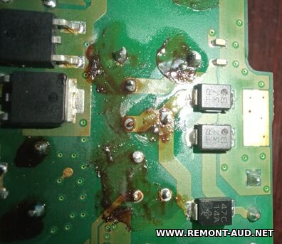

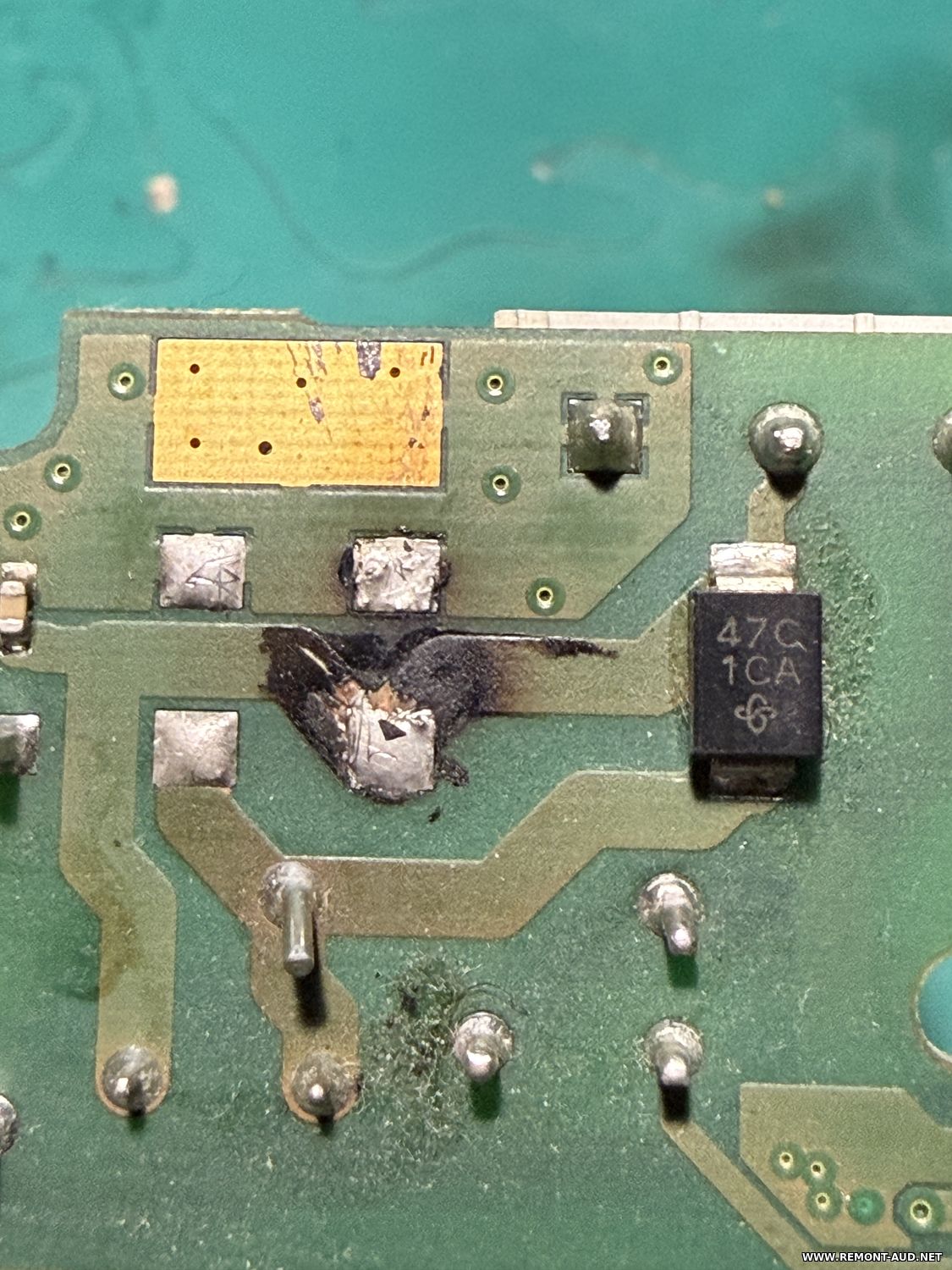

Siemens PXC100.D плата после воды. на входе питания 24V отсутствуют 2 элемента. На плате их уже не было. Видны следы замыкания.
Подскажите кто знает какие элементы должны стоять, на данном месте.

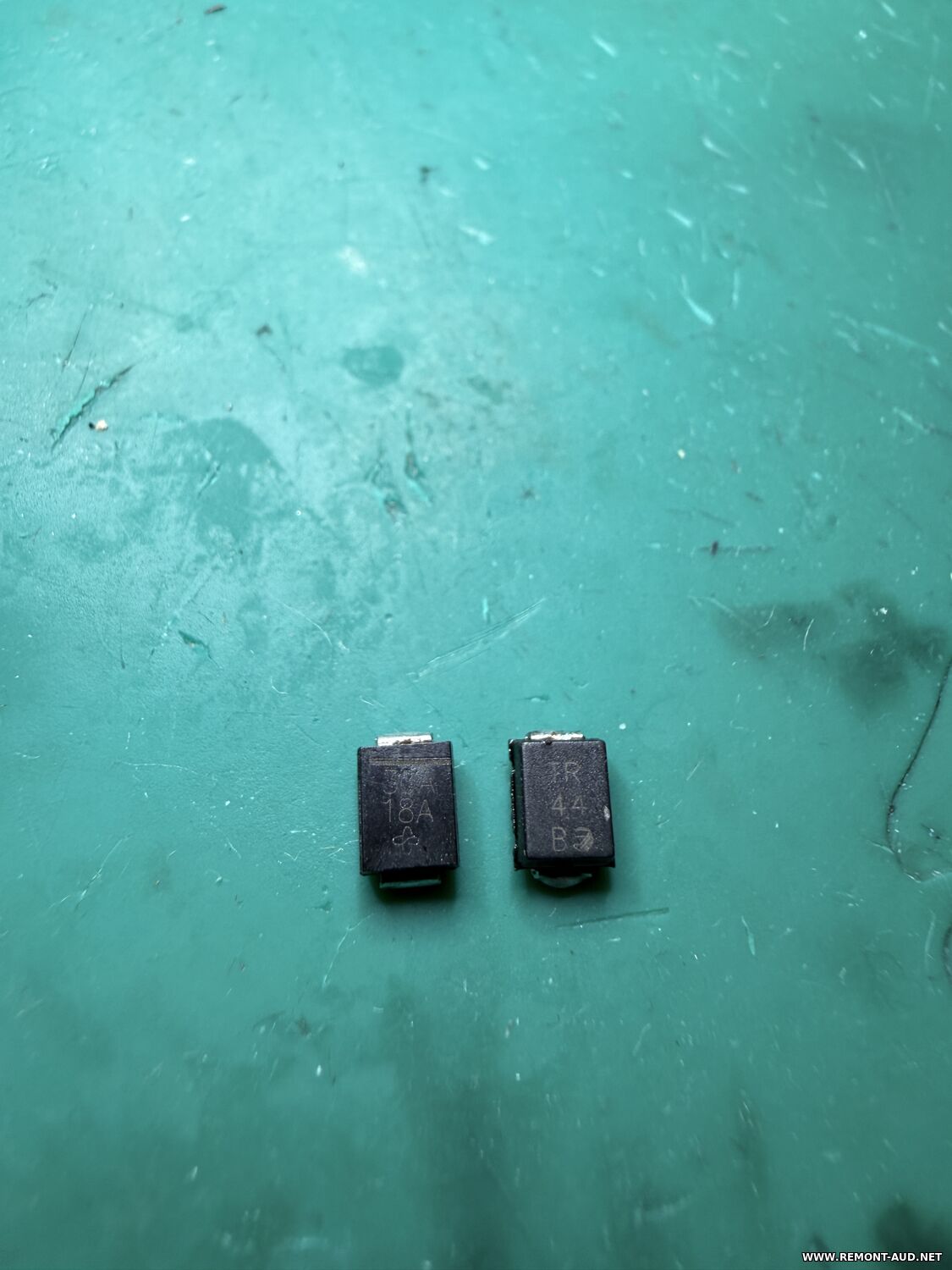

Так же обнаружен пробитый элемент с маркировкой tr44
Подскажите пожалуйста по данным элементам.

remontai, если корпус SMB найдёшь здесь - https://www3.fagorelectronica.com/zh....mb100ca
Код в первой строке - TR

adam7 Дата: Четверг, 26.02.2026, 01:43:04 | Сообщение # 4
Сообщений: 431
remontai, Если речь идет об диоде TR_44_B в корпусе SMB, то в ссылке указанной segor он есть, это P6SMB75CA.
Если об сгоревшем элементе, то пока вариантов нет.

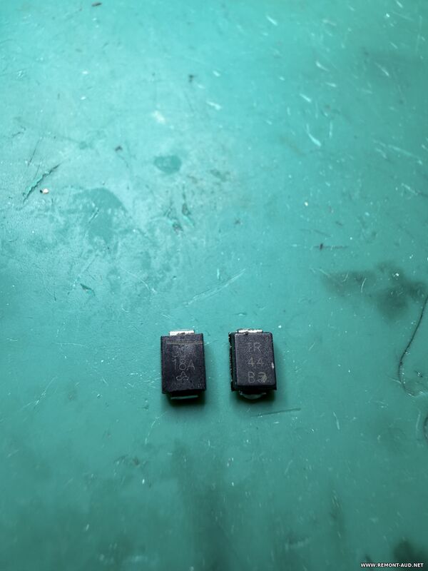

remontai Дата: Четверг, 26.02.2026, 02:23:11 | Сообщение # 5
Сообщений: 20

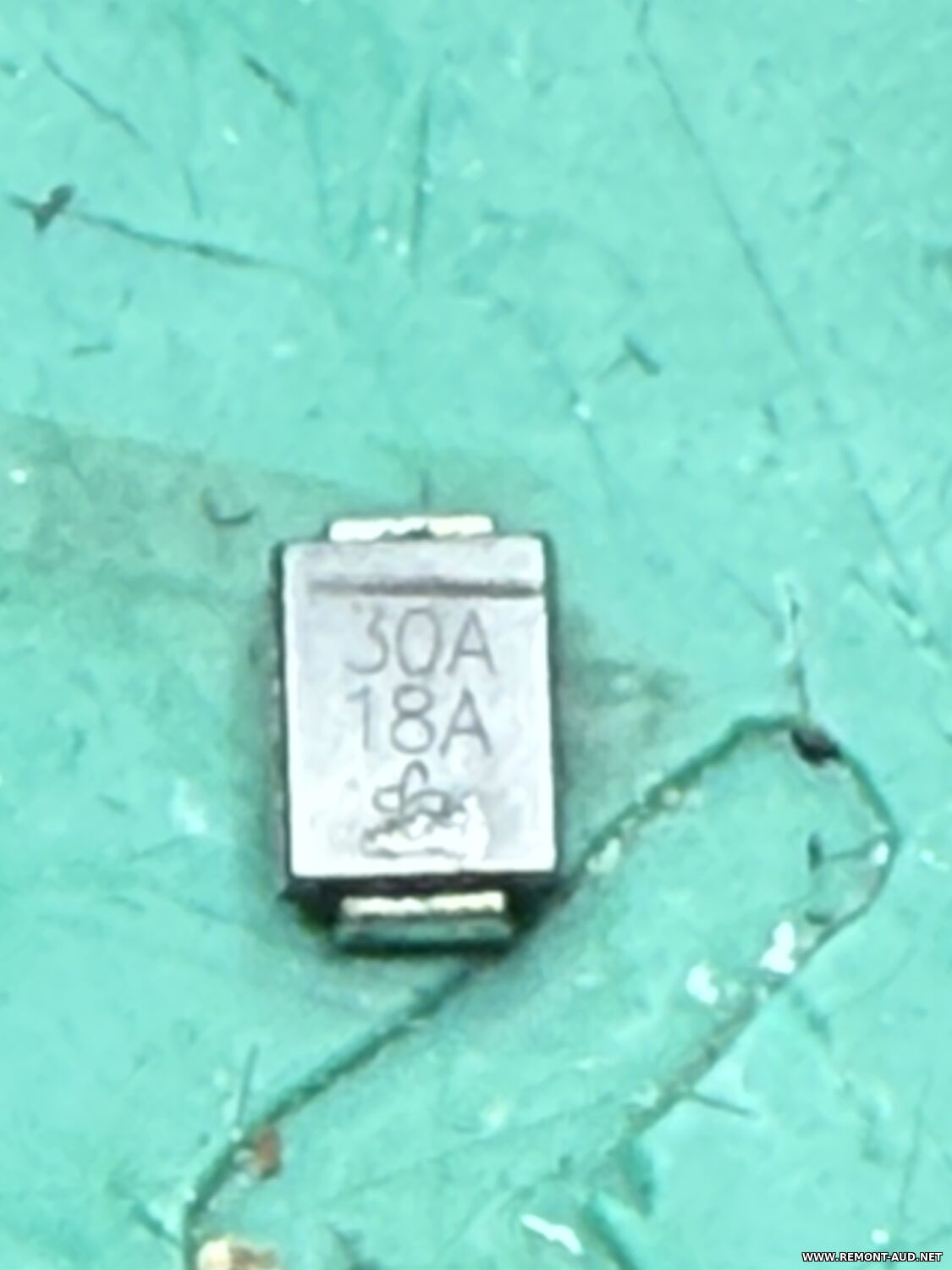

нашел ещё один пробитый элемент на плате, помогите опознать
adam7 Дата: Четверг, 26.02.2026, 02:54:06 | Сообщение # 6 | Отредактировал: adam7 - Четверг, 26.02.2026, 06:06:10
Сообщений: 431
Это - 1.5SMC30A-E3 от компании Vishay Intertech, если корпус SMC.

remontai Дата: Воскресенье, 01.03.2026, 20:20:56 | Сообщение # 8
Сообщений: 20
TR мерил штангенциркулем, по размерам SMB. 30A такого же размера. Получается обе SMB
Отсутствующие элементы на плате удалось опознать.

Логотип general semiconductor, врят ли это Vishay Intertech
Сейчас это Vishay Intertech.
remontai Дата: Вторник, 03.03.2026, 05:40:58 | Сообщение # 11
Сообщений: 20
По корпусу всё не подходит. у 30а smb корпус
adam7 Дата: Вторник, 03.03.2026, 06:06:59 | Сообщение # 12 | Отредактировал: adam7 - Вторник, 03.03.2026, 06:10:01

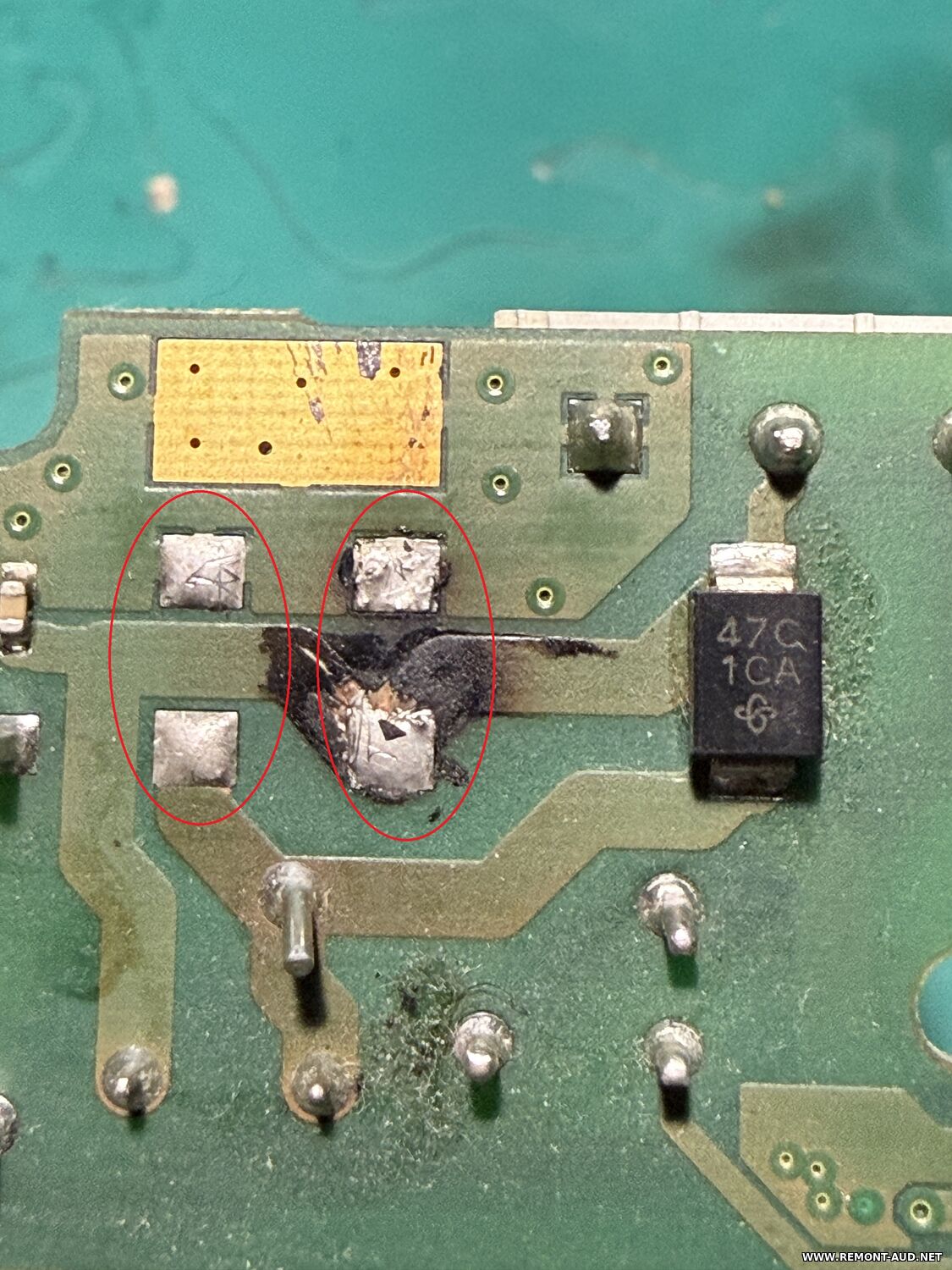

remontai Дата: Среда, 11.03.2026, 06:04:25 | Сообщение # 13 | Отредактировал: remontai - Среда, 11.03.2026, 06:31:46
Сообщений: 20
Этот оказывается тоже пробит, не звонится вообще
Добавлено (11.03.2026, 06:12:26)
Этот вроде сам нашёл. P6SMB47A
Только по даташиту он вроде как двунаправленный, а по номеру в чип и дипе однонаправленный. По номеру искать надо именно этого производителя?Характеристики могут отличатся?
Затупил надо просто искать P6SMB47СA
