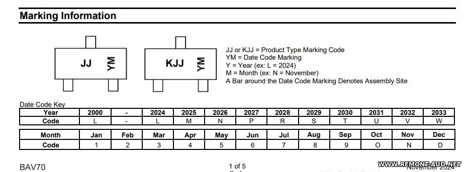

Нашел на майне от китайского тв BAV70 .На катодах диодов где они соединены, при нажатии на кнопку имеется падение напряжения около 3 Вольта. В момент отпускания кнопки на миг засвечивается лед .Смотрел сигнал осцилом на выходе ,уже такой большой амплитуды на нем нет ,как было до пропайки.
Изначально когда все элементы были ещё целы ,не работала функция закрывания замка. На жаль пропайка только усугубила ситуацию.

Цитата Asket ()
Это возможно Bav70
чёт, к этому-же, склоняюсь - BAV70LT1G
Asket Дата: Вторник, 10.03.2026, 05:17:38 | Сообщение # 18
Модераторы
Сообщений: 4517
Если не обращать на перевертыши, то BAV70 от Diodes

Если только на маркировку упираться ,то есть ещё кандидат 2SK1839 тоже имеет код JJ.
machenist Дата: Среда, 11.03.2026, 01:53:11 | Сообщение # 21
Сообщений: 14804
ctibor, если такой, то посмотри, какой "развод" между буквами и отсутствует ЛОТ

10 пост, там фото, marking: A4p
https://www.alldatasheetru.com/datashe....70.html

Попросил хозяина принести другой ключ от машины ,который исправный ,благодаря тому что тоже пропаял где-то полгода назад .Так вот при сравнении, две 5.6К резисторы имели значительно меньшие сопротивления на неисправном радио ключе . Выпаял микросхему и без него сопротивления показали свое реальное значение 5.6 К. Что явно указывает на то ,что внутри произошел коротыш уже окончательный. Перед разборкой в первоначальном виде , после нажатия на кнопку , замечал что лед засвечивался но его линза не была заполнена полностью ,только по центру размером кончика иголки .Получается что потребление уже тогда израсходовалось не полностью по предназначению .Эти визуальные наблюдения иногда помогают в определении направления поиска проблемы. И наконец об таинственной детали ради которой была создана эта тема .Оно оказалось действительно сдвоенным или двойным кому как нравится диодом ,тип неизвестен поскольку маркировка китайская JJ но вполне можно допустить ,что это BAV70LT1G т.е. все сомнения развеяны.
Спасибо всем за помощь!
