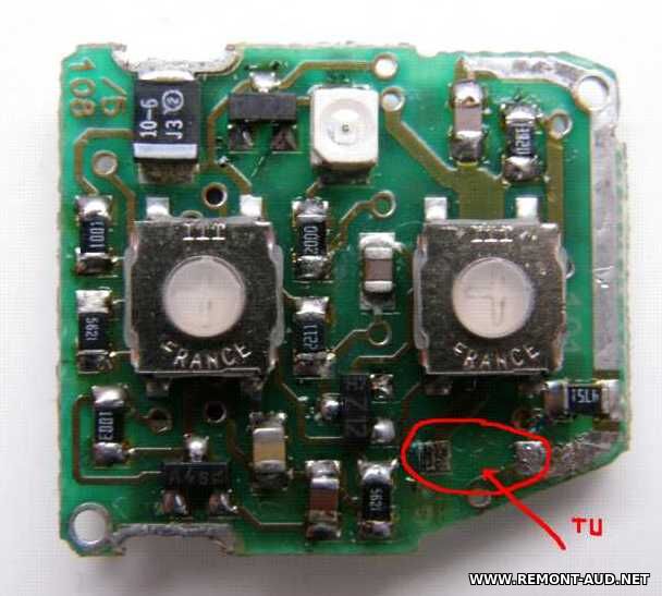

При пропайке отошел крайний левый вывод этого элемента .Через него подается питание на плату. Находится на плате ключа , замка для авто Skoda .Просьба помочь в определении этого элемента.

В качестве подопытного запаял транзистор AO3407 на управляющий вывод при нажатии на кнопку поступает 0.5 Вольт но полевик не открывается к сожалению.

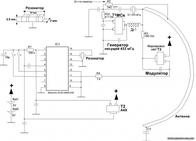

ctibor, определись сначала с назначением. Покажи всю плату, а лучше ещё и изобрази подключение элемента, потому что это может быть повышающий на входе.
Пример в Pdf
ctibor Дата: Понедельник, 09.03.2026, 18:19:17 | Сообщение # 5 | Отредактировал: ctibor - Понедельник, 09.03.2026, 18:25:02
Сообщений: 74
Плата ,там где красная стрелка ,туда поступает питание от двух последовательно включенных батарей каждый по 3 Вольт.На нижний + 0.5 Вольт ,если нажать на любой из двух кнопок.

Это возможно Bav70

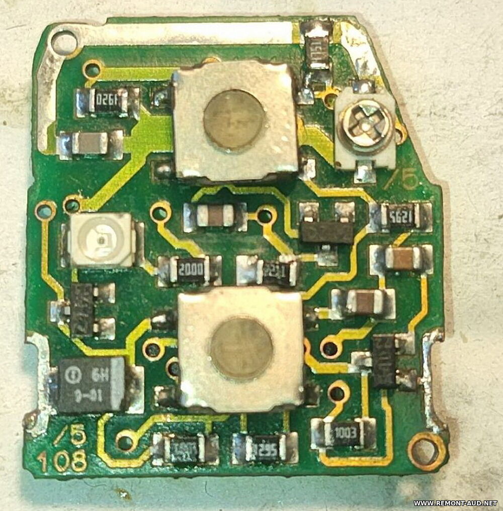

Дальше фото без кнопок
ctibor Дата: Понедельник, 09.03.2026, 19:23:18 | Сообщение # 9
Сообщений: 74
С другой стороны
machenist Дата: Понедельник, 09.03.2026, 19:35:03 | Сообщение # 10
Сообщений: 14804

Вот Z12 верх тормашками- BZX84C2V7-V-GS08 от Vishay Semiconductors.

Вот от NXP LBZX84C2V7LT1G
