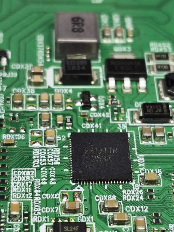

TCL 43P637
Майн 40-R51MPD-MAC2HG
матрица pt430gt03-1
На Майне t-con (2317ttr 2532) в интернете на него ничего не могу найти, подскажите пожалуйста аналог или datasheet.

machenist, нету там... Там только вариант R51MPA, а у него R51MPD. На сайте просто кто-то подменил названия.

Самое правильное - купить плату, или сдать ТВ в ремонт (на дефектацию) профильному специалисту. Тем более, что это НЕ процессор.QFN68 **2532

Zloy_zp, на том сайте, тупо списывают ...у нас
А уже у нас, поменяли название blush
https://remont-aud.net/load....0-97208
Цитата ФАРТ ()
QFN68 **2532
многоканальный DC/DC
возможно , выпущен GMT(Global Mixed-mode Tech),
на заказ (и пока) , ни на офсайте, и нигде — никакой, информации не будет. nover
пусто - http://www.gmt.com.tw/product/SearchPN.php
G2532****
микра. , относящееся к классу Panel PMIC

Я назвал, когда не было от тебя ни фото и ни какого другого нормального описания, "кроме большая черная микросхема t-con на такой же плате по ссылке"... biggrin
machenist вот разобрался за тебя, что это PMIC.

блин, совсем памяти не стало -
и это G2532P
https://remont-aud.net/forum/108-122407-2

В общем клиент заказал новый Майн, телевизор включился но с таким изображением подскажите направление к прошивке через usb (матрица pt430gt03-1)

со старого майна перепаял флеш, аппарат завелся полет нормальный, тему закрываю.
