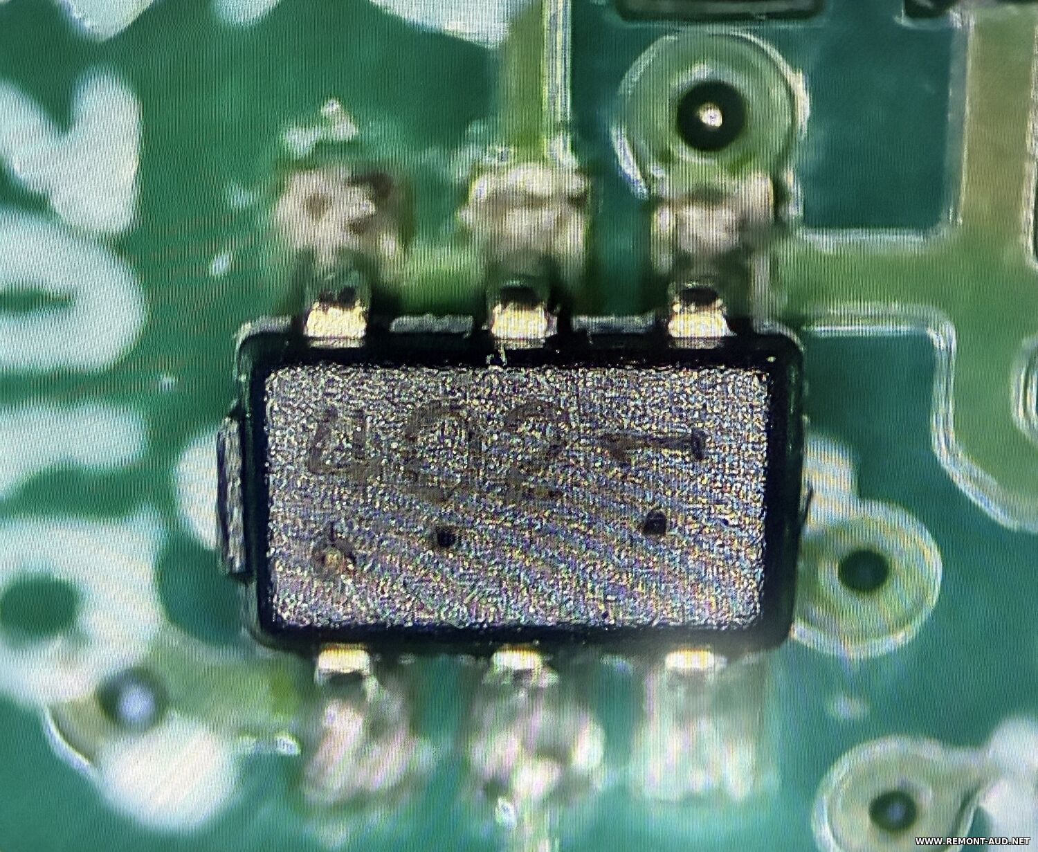

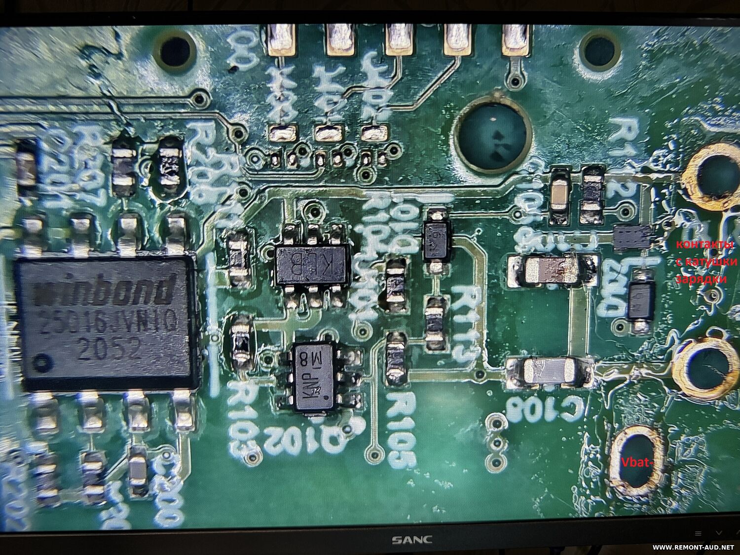

remontai Дата: Четверг, 23.04.2026, 04:02:01 | Сообщение # 1
Сообщений: 20
Зубная щетка не заряжается. Под подозрением этот элемент на плате.
machenist Дата: Четверг, 23.04.2026, 13:15:30 | Сообщение # 2 | Отредактировал: machenist - Четверг, 23.04.2026, 13:30:33
Сообщений: 14850
LBSS8402DW1T1G (Marking 402)SOT363
remontai Дата: Четверг, 23.04.2026, 20:58:03 | Сообщение # 3
Сообщений: 20
Спасибо. Подскажите, есть ли аналог, по этой маркировке не могу найти где купить.
machenist Дата: Пятница, 24.04.2026, 05:09:33 | Сообщение # 4
Сообщений: 14850
много, чем —
например BSS8402DW
даташит https://www.chipdip.ru/product....1081994
Добавлено (24.04.2026, 05:10:25)
https://alltransistors.com/ru/mosfet/transistor.php?transistor=7431
remontai Дата: Воскресенье, 26.04.2026, 04:39:51 | Сообщение # 5
Сообщений: 20
Спасибо, эти вроде нашел.
Добавлено (30.04.2026, 21:37:08)

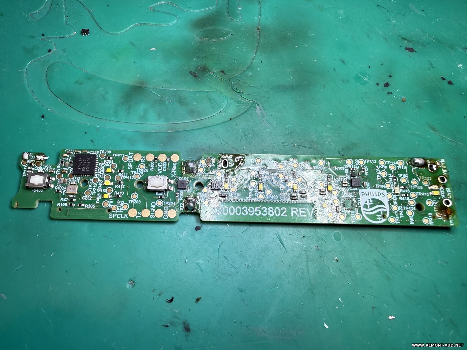

всё равно не заряжается. чтото ещё выбило. может кто сталкивался с этими щётками? изначально замяли контакты в разъёме и закоротили питание на землю. разъём восстановил, а щётка не заряжается, другая щётка заряжается. тоесть сама зарядка рабочая.

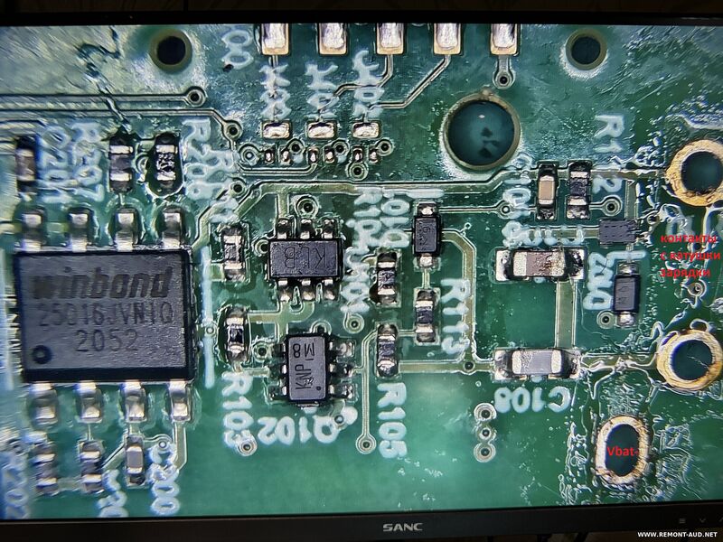

remontai Дата: Четверг, 30.04.2026, 21:42:09 | Сообщение # 6 | Отредактировал: remontai - Пятница, 01.05.2026, 05:05:31
Сообщений: 20
вместо элемента с маркировкой 402, установлен элемент с маркировкой knp. (BSS8402DW)
remontai Дата: Пятница, 01.05.2026, 05:07:24 | Сообщение # 7
Сообщений: 20
эти две микросхемы идут на Vbat+

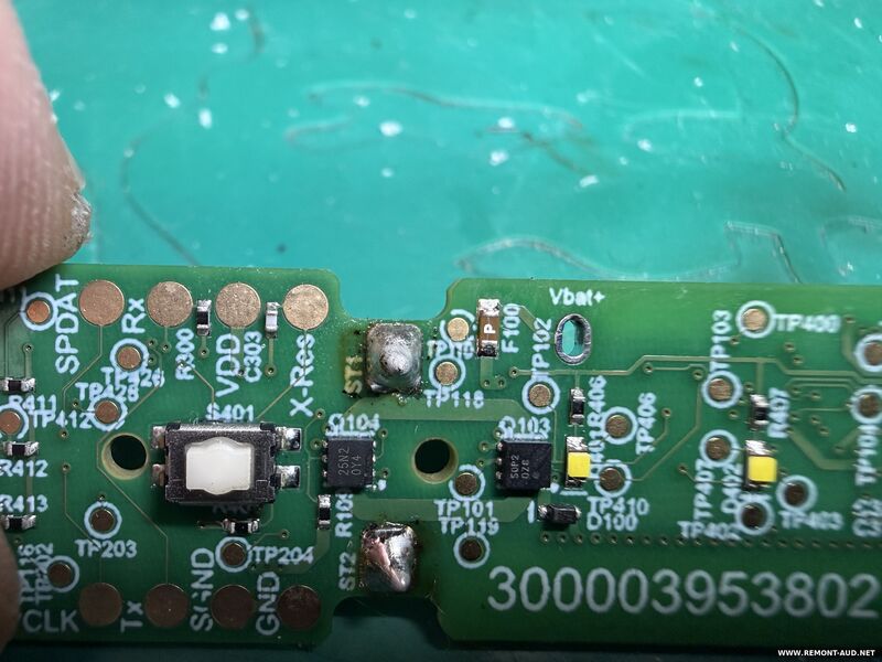

scka4ckov Дата: Пятница, 01.05.2026, 07:25:05 | Сообщение # 8
Сообщений: 894
Q104 и Q103 это сборки mosfet N и P chanel.
remontai Дата: Суббота, 02.05.2026, 20:52:00 | Сообщение # 9
Сообщений: 20
подскажите пожалуйста маркировку этих мосфетов. и что за транзистр sot363 с маркировкой KLB?
