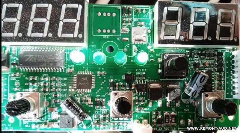

При "глюке" процессора,только замена платы
вот и я об этом подумал но народ покупает и ведётся на "250а" да маленький вес и компактный корпус
sla70 Дата: Суббота, 02.05.2026, 21:39:55 | Сообщение # 17
Сообщений: 573
Да в том то и дело,автор второй день заглядывает в свою же тему и молчит.Надо без фото "внутренностей" аппаратов вообще в теме не отвечать.А то ведь получается игра в "узнавайку". Начиная с 2022-23 годов по этому схемопостроению продано под разными названиями (не Брендами !!!) множество дешёвых полуавтоматов.Теперь их проблемы помаленьку начинают вылазить,от банального сгорания силовых IGBT, до проблем с элементами ПУ.И эта проблема не только в РОССИИ,но и других странах. Вот только известные названия такого типа :Jonser 300 QX, Katana LS-200,HANTEL MIG 250 PRO.Ну что же будем собирать информацию.
ankol62 Дата: Суббота, 02.05.2026, 23:11:05 | Сообщение # 18
Сообщений: 1713
sla70 Дата: Воскресенье, 03.05.2026, 06:42:26 | Сообщение # 19
Сообщений: 573
ankol62, спасибо.Первая более-менее полная картинка передней панели и это как понимаю,Katana LS-200.По обвязке "TX2000-32" видно,одноразово программируемая микросхема.
ankol62 Дата: Воскресенье, 03.05.2026, 08:01:20 | Сообщение # 20
Сообщений: 1713
sla70, Это Hantel MIG 310 Pro.

Спасибо,отметил у себя.Пока делать нечего посмотрел обзоры на подобные "произведения".Слов даже подходящих нет.Ну что ,каждый выбирает по своему карману.Коробит только от подачи рекламы:"чистокровные немцы" и "настоящее японское качество",уже это должно настораживать при выборе.

Петрович71, фото, платы — полное, в хорошем разрешении-качестве?

Извиняюсь за молчание, дети внуки приехали, работать некогда. Заказал PM8834 и транзисторы BT40T60. Жду. Название аппарата непонятное, сфоткал со всех сторон.

Цитата 19zevs75 ()
TX2000-32
ДА там на нём (MCU), слон biggrin Индия nover
