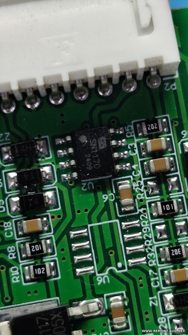

slavyanyihe Дата: Пятница, 12.12.2025, 12:39:15 | Сообщение # 1 | Отредактировал: slavyanyihe - Суббота, 13.12.2025, 12:29:27
Сообщений: 171
Приветствую! Помогите опознать микросхему SN117D 8pin, стоит в модуле управления сварочного аппарата Katana LS-200. Даташит на микросхему не нашел, в интернете информации на микросхему никакой нет, даже в продаже нигде нет.
Лупанов Дата: Пятница, 12.12.2025, 12:59:51 | Сообщение # 2
Сообщений: 483
Примерь SN75117D
slavyanyihe Дата: Пятница, 12.12.2025, 13:13:01 | Сообщение # 3 | Отредактировал: slavyanyihe - Пятница, 12.12.2025, 13:19:06
Сообщений: 171
Цитата Лупанов ()
Примерь SN75117D
Посмотрел даташит её, не подходит.
Asket Дата: Пятница, 12.12.2025, 17:11:00 | Сообщение # 4
Модераторы
Сообщений: 4517
slavyanyihe, изложи свою версию событий. Чем питается, что делает?
slavyanyihe Дата: Пятница, 12.12.2025, 22:03:50 | Сообщение # 5
Сообщений: 171
Если бы знал я б тут не спрашивал что это за микросхема. С SN75117D не совпадает по ножкам + и -, я это имел ввиду . Схемы на этот сварочник нет.
Asket Дата: Пятница, 12.12.2025, 22:17:26 | Сообщение # 6
Модераторы
Сообщений: 4517
Так нарисуй схемку, где плюс и где минус укажи... другую обвязку... Или все гадать должны, а ты будешь "подходит" или "не подходит"?
Не можешь сообразить для чего она, может по схеме кто то другой сообразит...

Можно предположить, что это операционник и разрисовать схему для проверки предположения.
slavyanyihe Дата: Суббота, 13.12.2025, 12:29:11 | Сообщение # 9
Сообщений: 171
Отбой, клиент отказался от ремонта. Много всего погорело, ремонт не рентабельный.

Нашел аналог sn117d-mc34151; mc34152.
Добавлено (13.07.2026, 14:29:22)
еще не пробовал, похоже транс тоже КЗ.
