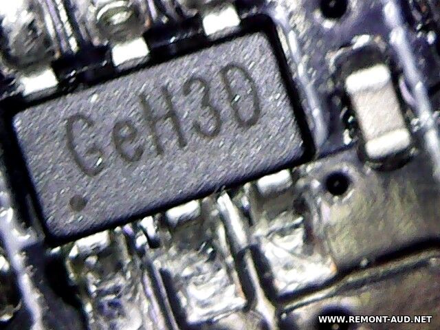

Gennad81 Дата: Пятница, 19.06.2026, 19:57:59 | Сообщение # 1 | Отредактировал: Gennad81 - Суббота, 20.06.2026, 13:31:24
Сообщений: 20
здравствуйте помогите опознать микросхему с маркировкой .GeH3D sot23-6 .стоит по питанию в роутере.
machenist Дата: Пятница, 19.06.2026, 20:39:43 | Сообщение # 2
Сообщений: 14840
какую, функцию, выполняет?
Статус: где-то тут
Gennad81 Дата: Суббота, 20.06.2026, 02:42:47 | Сообщение # 3
Сообщений: 20
Цепь питания процессора 3,3 вольта.

adam7 Дата: Суббота, 20.06.2026, 07:54:33 | Сообщение # 5 | Отредактировал: adam7 - Суббота, 20.06.2026, 08:07:48
Сообщений: 463
Я нашел только такую информацию:
Gexxx - RY9322AT6 замена TPS54202
Даташит на RY9322AT6, я не смог найти.
adam7, prive_t это, не сложно

Gennad81 Дата: Суббота, 20.06.2026, 13:29:48 | Сообщение # 9
Сообщений: 20
Поставил MP1470 роутер запустился ,всем спасибо.
