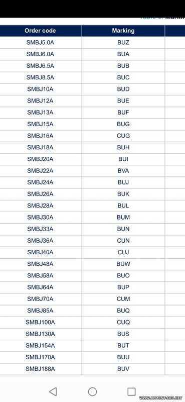

Плата Газового Котла Ferroli DOMIPROJECT C24(Honeywell DBM01A 5101651014 GM/17) сгорел супресор надпись BUU ниже Z618 или Zb18. Это защитный диод но ни чего про него не нашёл. ШИМ TNY274 ,приблизительную схему прикладываю , стоит на месте D2.
Помогите определить на какое напряжение и чем его заменить.

Цитата machenist ()
Балы что ль набираешь?
Я понимаю , что это супрессор.
Меня интересует по этой маркировке на какое напряжение?

sergleo Дата: Вторник, 21.07.2026, 09:08:01 | Сообщение # 5
Сообщений: 111
Извини друг. Просто я сам вчера всё это перелопатил. Часа 3 убил. Вот и создал тему , есть люди которые газовыми котлами занимаются, для них этот вопрос , как пыль для моряка.

sergleo, ты обвиняешь, даже не изучив информацию, пр ссылке
sergleo Дата: Вторник, 21.07.2026, 10:20:36 | Сообщение # 7
Сообщений: 111
Брат!!! Ещё раз извини!
Это просто не внимательность от жары.
Спасибо большое за помощь.
Тему отмечаю , как решенную. drinks
