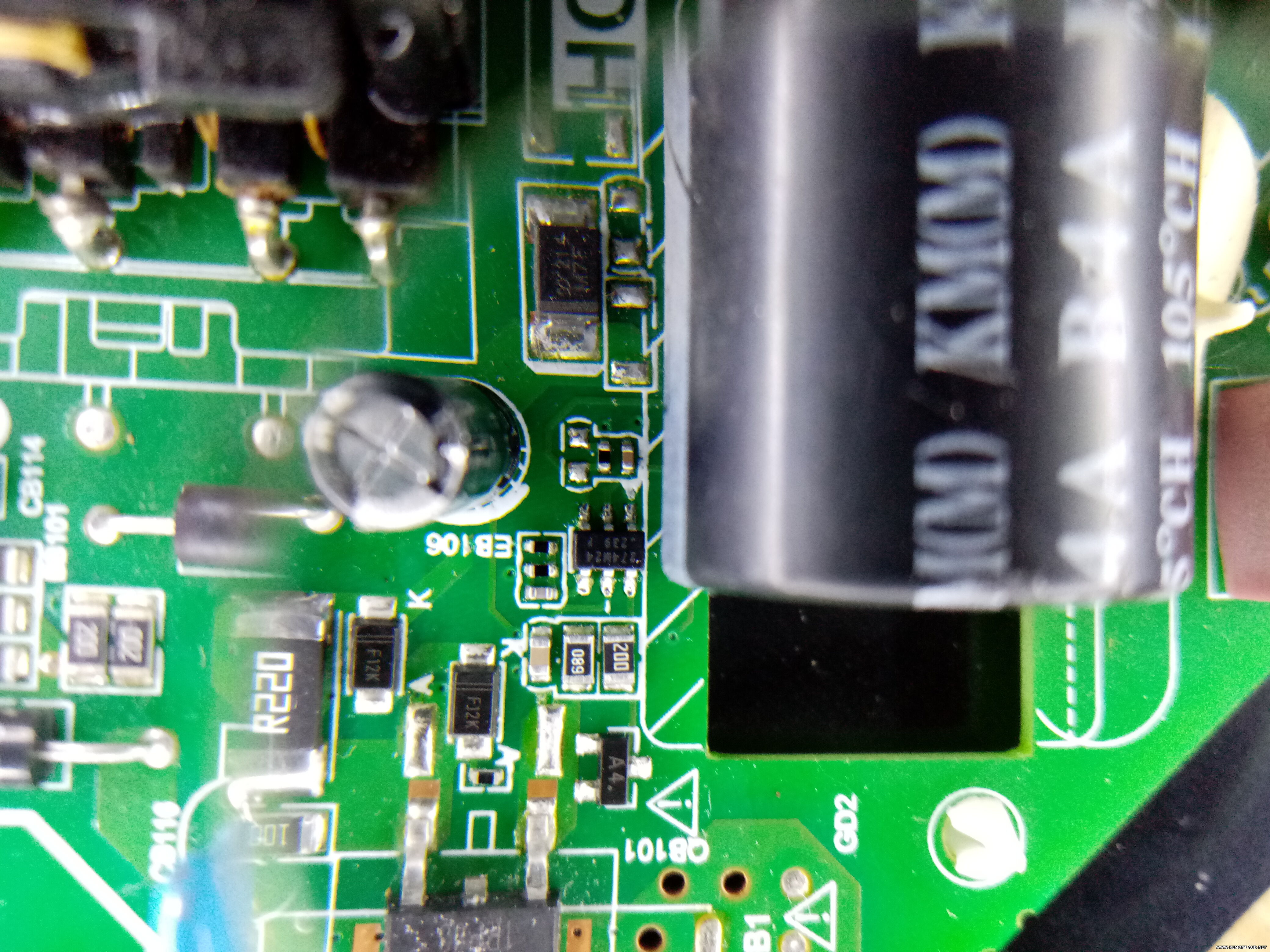

ильшат Дата: Четверг, 20.08.2026, 17:25:43 | Сообщение # 1 | Отредактировал: ильшат - Четверг, 20.08.2026, 17:40:38
Сообщений: 8840
274m24 sot23-6 стоит в майне TP.MS3663S.PB803 тоже интересует. По аналогии вроде должна быть ob2274 но чтт то про такую не слышал пока.
ильшат Дата: Четверг, 20.08.2026, 18:44:53 | Сообщение # 2 | Отредактировал: ильшат - Четверг, 20.08.2026, 18:46:32
Сообщений: 8840
По моему на 1668 продают ob2274

ФАРТ Дата: Пятница, 21.08.2026, 08:30:55 | Сообщение # 3
Сообщений: 6273
А вопрос то в чем? shock
ильшат Дата: Пятница, 21.08.2026, 12:06:06 | Сообщение # 4
Сообщений: 8840
Про марку, какая марка микросхемы?

ФАРТ Дата: Пятница, 21.08.2026, 14:54:49 | Сообщение # 6
Сообщений: 6273
https://remont-aud.net/ic_power_2/?all=true
ГуглеЯндекс говорит, что в продаже есть.
ильшат Дата: Пятница, 21.08.2026, 15:39:25 | Сообщение # 7
Сообщений: 8840
Хорошо спасибо

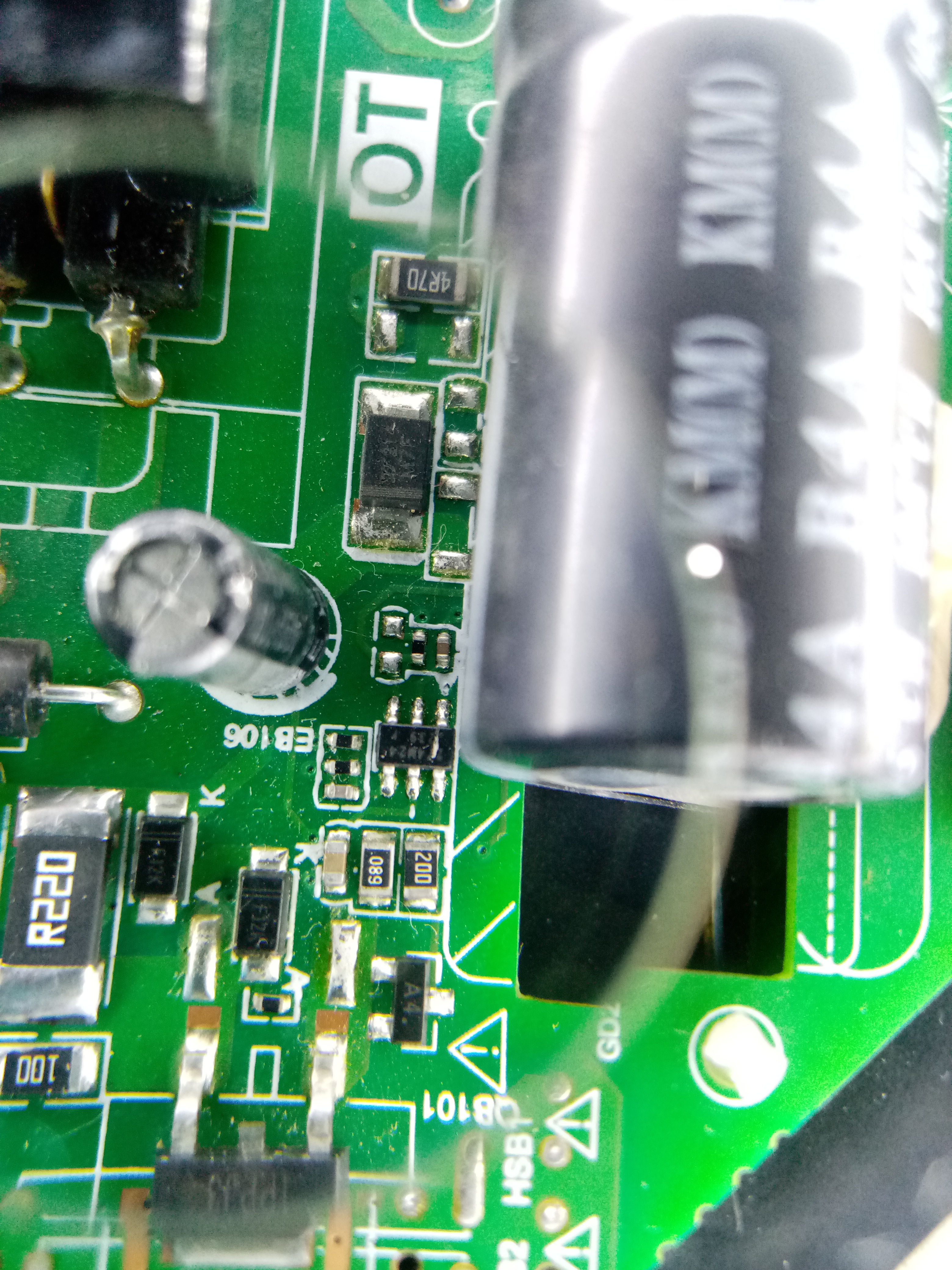

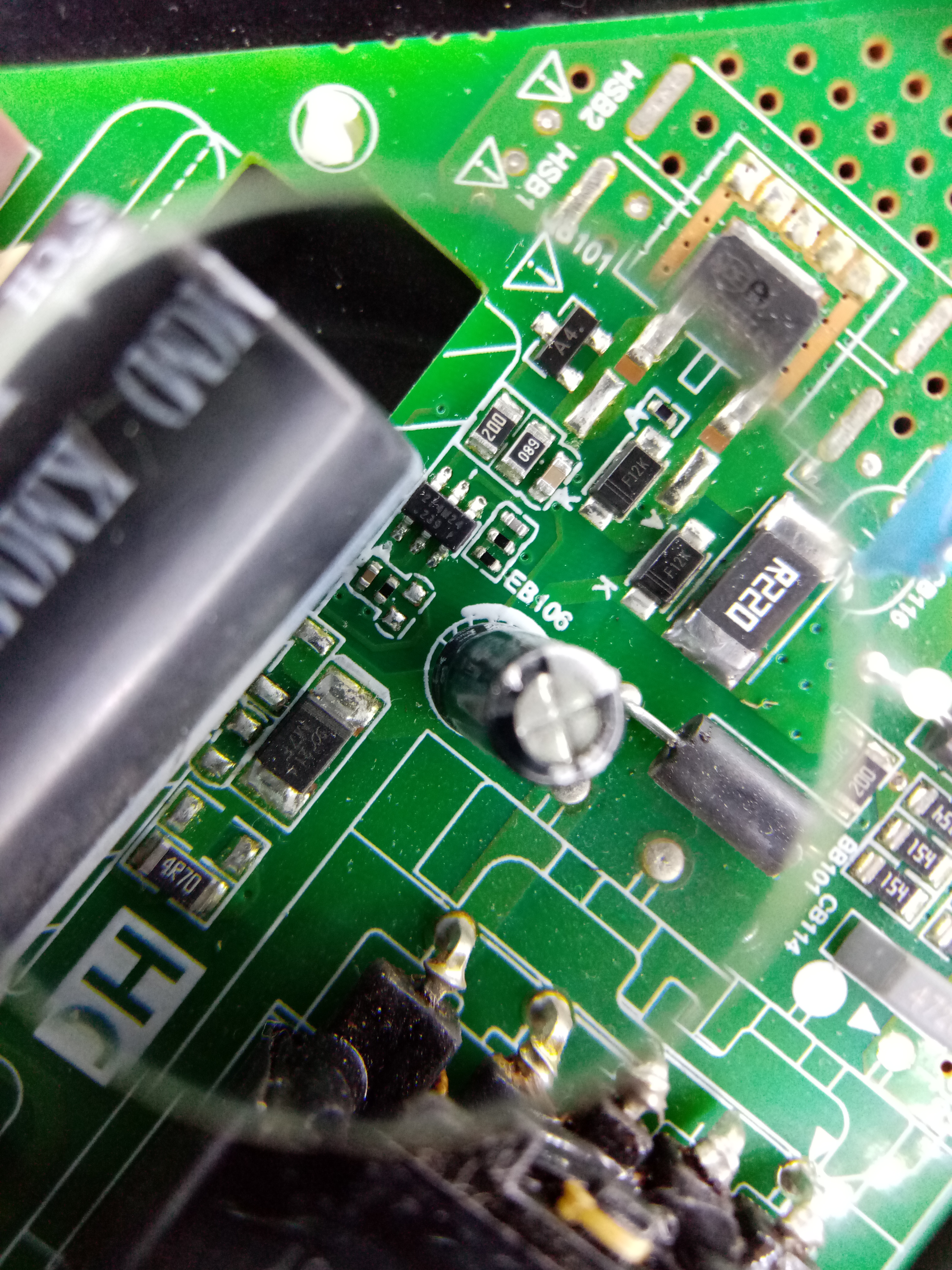

ФАРТ Дата: Пятница, 21.08.2026, 19:17:46 | Сообщение # 10 | Отредактировал: ФАРТ - Пятница, 21.08.2026, 19:18:22
Сообщений: 6273
ильшат, твоё` порно-фото только на порно-сайтах размещать.
Надо делать нормальное читаемое фото и делать небольшую разрисовку, или прописывать понятные функции по выводам

machenist Дата: Суббота, 22.08.2026, 07:13:36 | Сообщение # 12
Сообщений: 14843
ильшат, много пишешь, мало читаешь
https://remont-aud.net/forum/46-110420-1

ильшат Дата: Суббота, 22.08.2026, 11:56:34 | Сообщение # 13 | Отредактировал: ильшат - Суббота, 22.08.2026, 15:48:36
Сообщений: 8840
Да читал спасибо а распиновки сейчас попробую, это я так на будущее а Майн рабочий.
Добавлено (22.08.2026, 12:34:07)
1. GND
2. FB, OPTRON
3.RT, 27KOM TO GND
4.CS, 447R C DT AND 447 TO GND DELITEL
5.VCC
6. OUT, TO MOSFET, 68R AND 20R IN THE GATE
