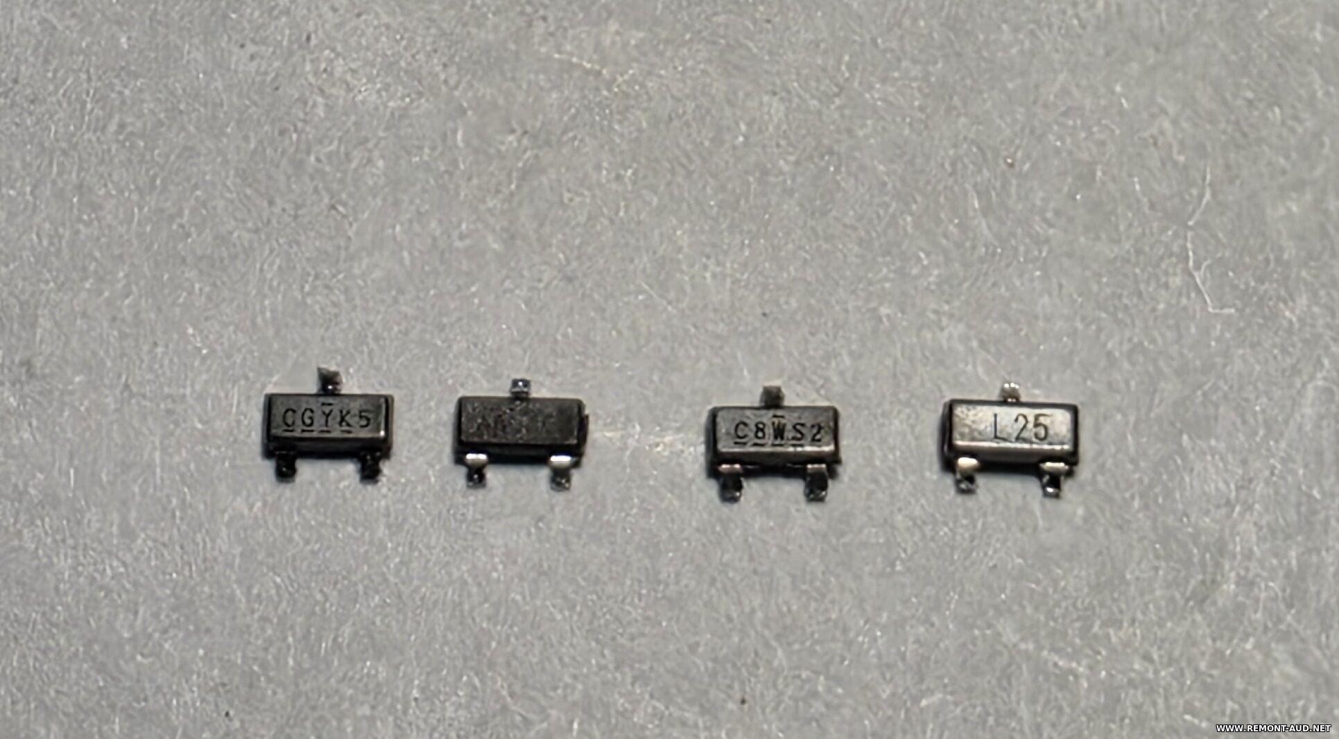

Доброго дня.
Помогите опознать элемент:
1) с надписью C8WS2 в корпусе SOT-23-3: вывод 1 на вывод МК, вывод 2 на VCC_1, вывод 3 на VCC_2;
2) с надписью A6EAP в корпусе SOT-23-3: вывод 1 на вывод МК, вывод 2 на GND, вывод 3 на VCC через резистор 10 Ом,;
3) с надписью CGYK5 в корпусе SOT-23-3: вывод 1 на вывод МК, вывод 2 на VCC, вывод 3 на GND;
4) с надписью CGYK7 в корпусе SOT-23-3;
5) с надписью P5 в корпусе SOT-523;
6) с надписью L25 в корпусе SOT-23-3: вывод 1 на VCC, вывод 2 на вывод мультиплексора, вывод 3 на GND;
Стоят на плате прибора учёта Карат 307.
adam7 Дата: Понедельник, 24.08.2026, 13:26:34 | Сообщение # 2
Сообщений: 449
Не плохо так выкатили задачку,а Правила читали?
В данном случае, лично для меня, не хватает:
- фото с читаемой маркировкой элемента.

huilongpao Дата: Среда, 26.08.2026, 06:38:06 | Сообщение # 5 | Отредактировал: huilongpao - Среда, 26.08.2026, 07:32:26
Сообщений: 14
Цитата MASTERSTARIY ()
Схему на "Карат 307" наверное надо...
Прикрываясь коммерческим изделием схему не предоставляют, по элементам ничего не говорят; шлют в сервисные центры.
Это всё, что могу. Элементы поджарены и звонятся накоротко.

machenist Дата: Среда, 26.08.2026, 07:39:14 | Сообщение # 8
Сообщений: 14670
где оформление, темы? фото плат? читабельное верх-низ
функциональное, назначение детали?
Кстати, название, а то "Карат 307" - это комплекс.
https://www.karat-npo.com/catalog....rat_307
http://upsk1.ru/documen....df_.pdf
https://www.karat-npo.ru/upload....%B9.pdf
https://www.youtube.com/watch?v=kdxVkQeYlCo
не зная, функции, можно перечислять, неделями — например С8***, предположу, что это
SI2318DS-T1-E3

bodis2k4 Дата: Среда, 26.08.2026, 10:23:17 | Сообщение # 10 | Отредактировал: bodis2k4 - Среда, 26.08.2026, 10:25:34
Новичок
Сообщений: 11
схема похожа на PNP Bias Resistor Transistor, маркировка соответствует LMUN2115 или DTA211
https://www.alldatasheet.com/view_marking.jsp?Searchword=A6E
