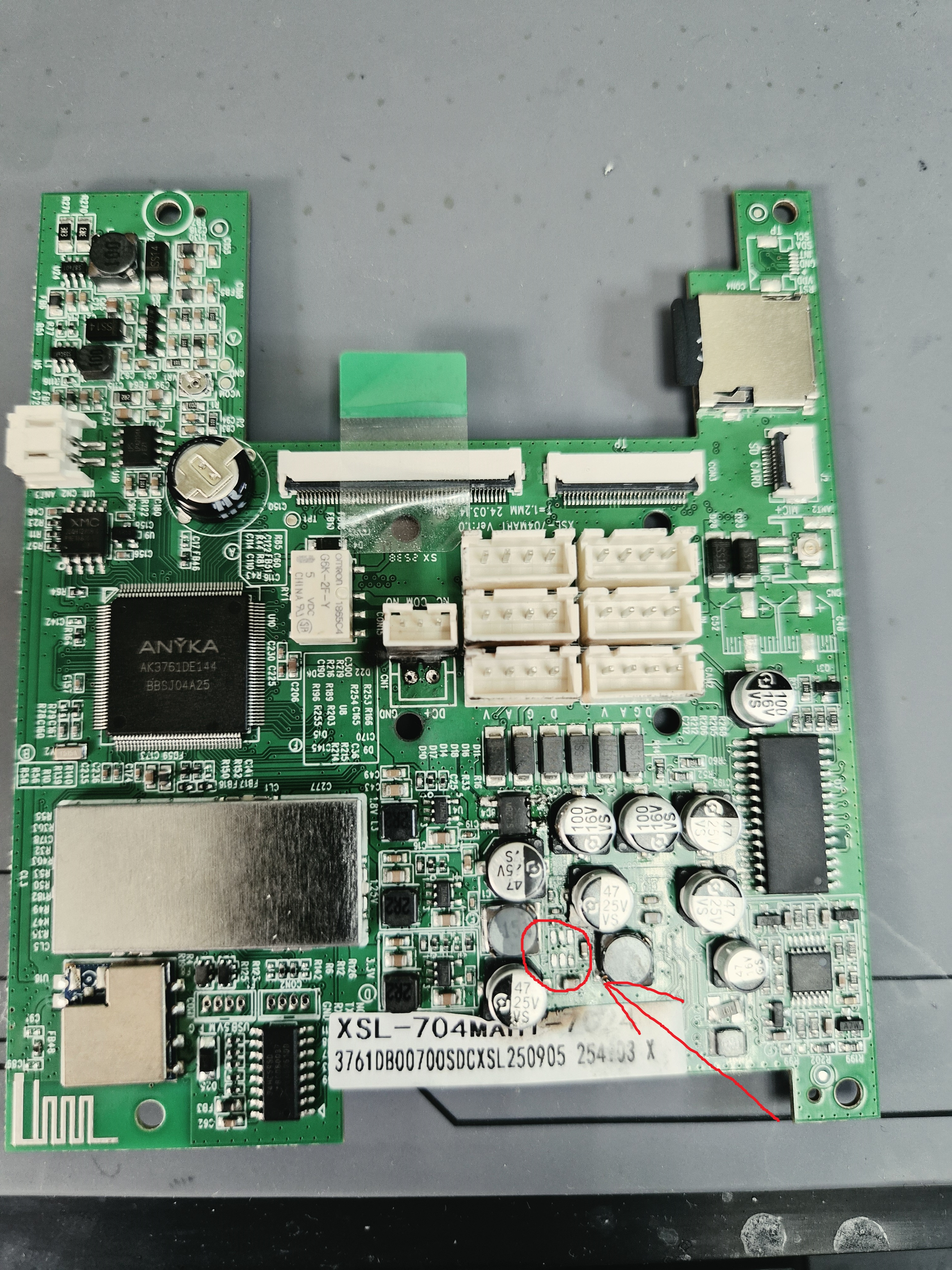

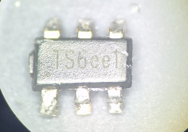

Помогите опознать шестиножку с маркировкой TS6ee1.
Стоит в вызывной панели TUYA AHD-1024B плата XSL-740MAHT

MASTERSTARIY Дата: Среда, 26.08.2026, 12:32:26 | Сообщение # 2
Сообщений: 5442
рисуй схему ищи что питает nono
machenist Дата: Среда, 26.08.2026, 14:08:18 | Сообщение # 3
Сообщений: 14964
где фото, маркировки?
ФАРТ Дата: Среда, 26.08.2026, 15:44:31 | Сообщение # 4
Сообщений: 6333
Фото платы в порно-салоне заказывал? biggrin
Цитата tuatara ()
TS6ee1.
Уверен?
https://remont-aud.net/dc_dc/?q2=T56
https://forum-monitor.net.ru/smd-components/
И еще десятки в тырнете

tuatara Дата: Вторник, 01.09.2026, 12:16:03 | Сообщение # 6
Сообщений: 202
воть

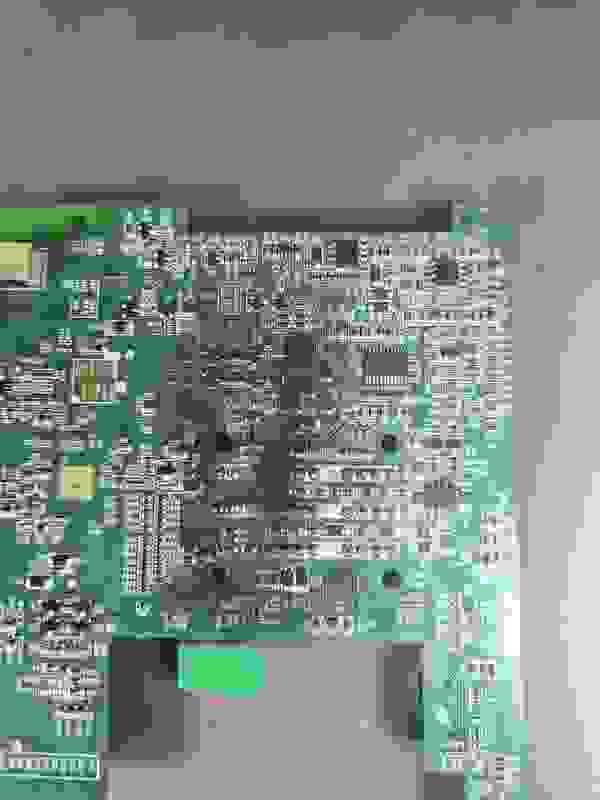

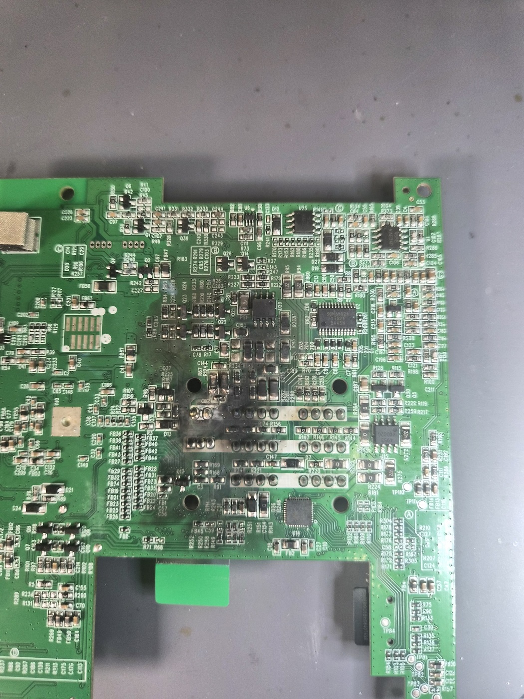

tuatara Дата: Вторник, 01.09.2026, 17:15:38 | Сообщение # 8 | Отредактировал: tuatara - Вторник, 01.09.2026, 17:16:45
Сообщений: 202
Цитата adam7 ()
Тебе уже писали выше "рисуй схему".
Оно не так-то просто. Плата в несколько слоев, и отследить дорожки не факт что получится. А самое веселое - на плату вместо =12V подали ~220. Так что даже "прозвонка" не факт что покажет выходы многослойных дорожек, а не какое-нибудь кз внутри слоев.
К слову, эта шестиножка прогорела таким образом, что у неё накоротко все 6 ног друг на друга звенят. Хотя по индукциям КЗ не кажет.
Вот в таком виде эта плата была на вскрытии.
P.S> я не знаю зачем сайт уродует фото на превью, но фото кликабельны, и открываются в нормальном каестве.
machenist Дата: Вторник, 01.09.2026, 19:31:57 | Сообщение # 9 | Отредактировал: machenist - Вторник, 01.09.2026, 19:47:20
Сообщений: 14964
tuatara, это TMI3253SHF
Marking: TS6***
выложил даташит -
https://remont-aud.net/forum/78-8003-1045459-16-1788280126
Цитата machenist ()
TMI3253SHF
имеет , FPWM (Forced Pulse Width Modulation) - не принципиально
так, что TMI3253SH , полный аналог ,на 99%
даташит
https://www.chipdip.ru/product/tmi3253sh-8068956191
