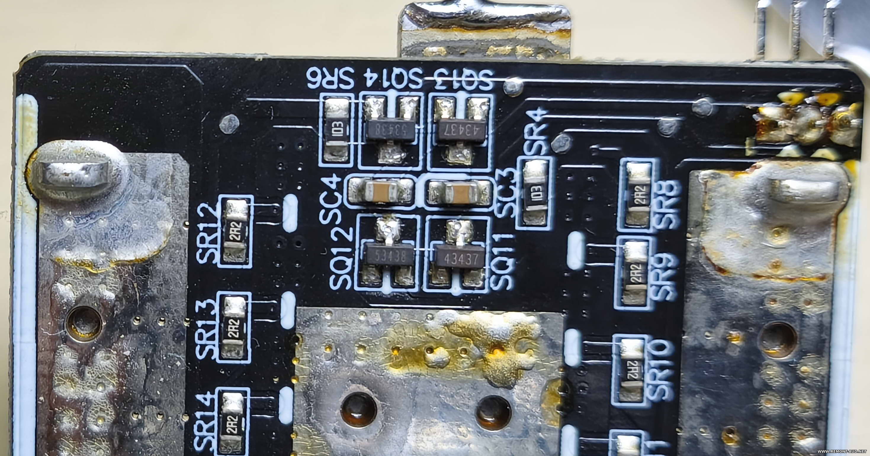

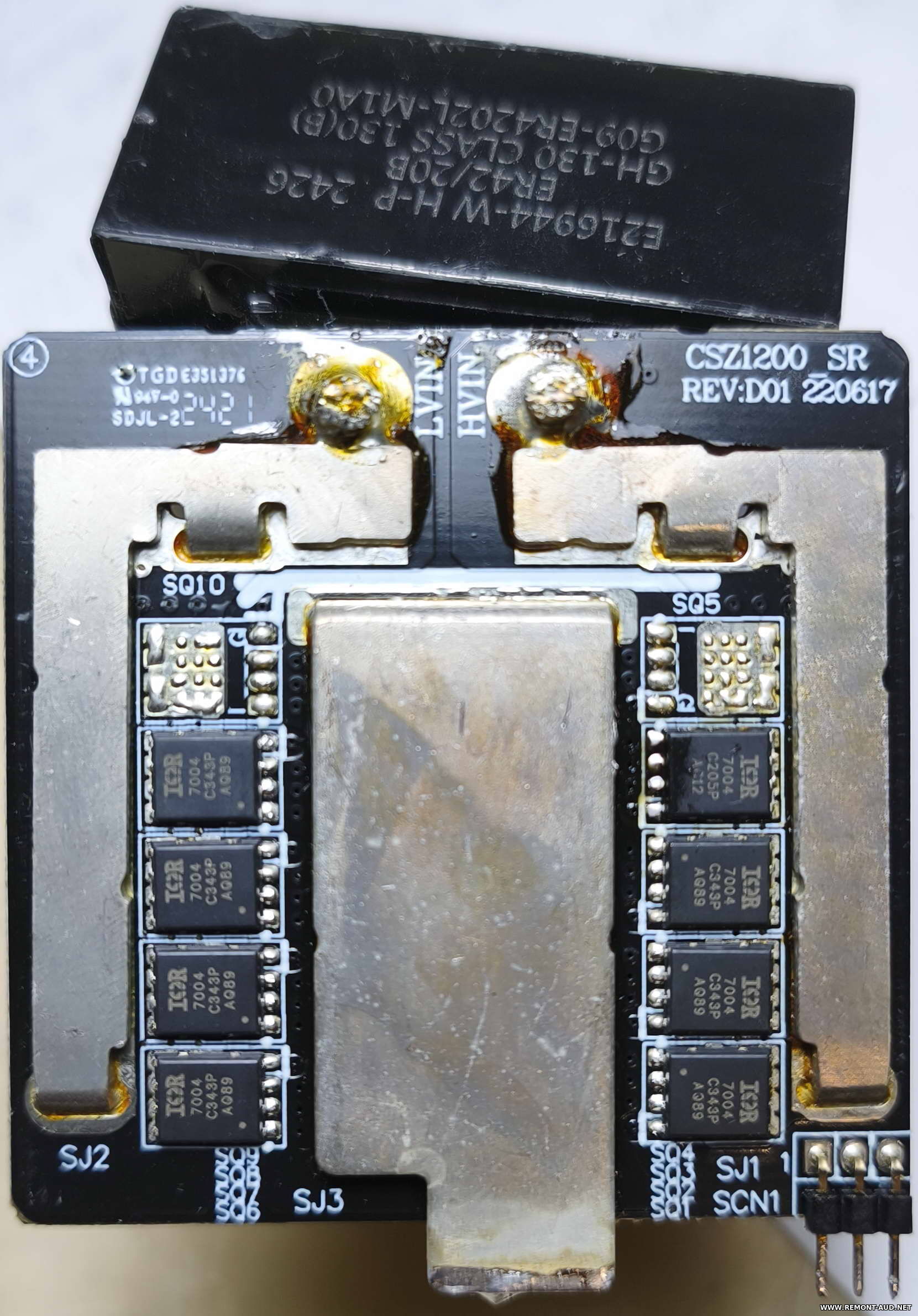

БП Deepcool PN1000M не стартует. В синхронном выпрямителе в коротком один IRFH7004.
В раскачке биполярные транзисторы в SOT23 с маркировками 53438 и 43437. У одного 43437 переходы имеют завышенные значения 0.75В. Думаю лучше поменять все, но идентифицировать транзисторы не смог.

Самая лёгкая маркировка для поиска. GT4350 и GT5350
https://www.gmesemi.com/pdf/products_pdf/GT5350.pdf
https://en.gmesemi.com/pdf/products_pdf/GT4350.pdf

В Google нужно набрать 53YWW sot23. Ведь очевидно же что третья цифра - год, а две последние - неделя.

Век живи век учись. А я набирал 53 и 53ххх. Уже не раз сталкивался с 5ти символьной маркировкой у SOT23 и всегда какой то затык. Нужно набирать заветные YWW!
Спасибо!
PS на vlab-е посоветовали поставить PBSS5350T и PBSS4350T (50В, 2А) так как они часто ставятся в качестве драйверов в СВ. У меня как раз такие были, поставил - БП работает. GT4350 и GT5350 имеют точно такие же параметры.
