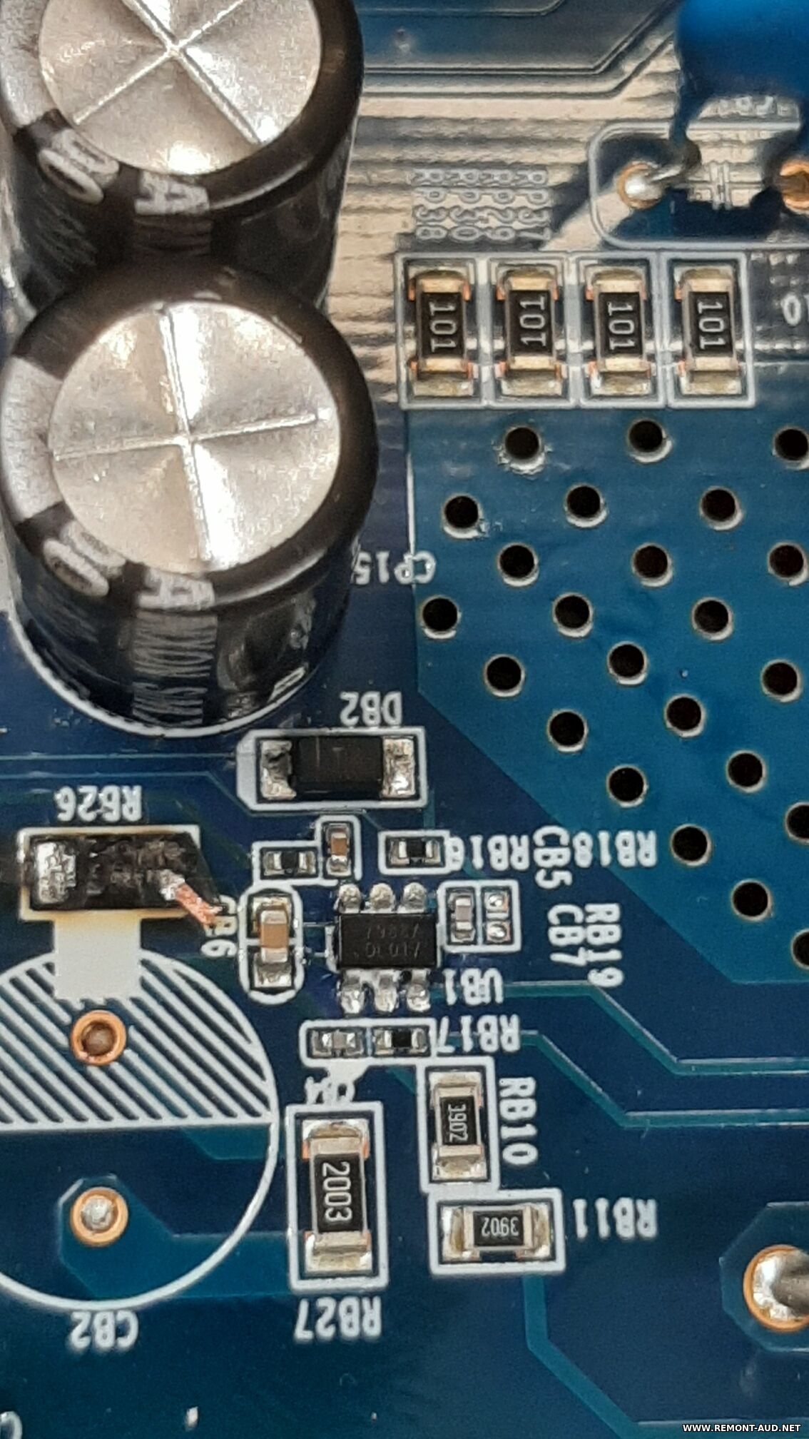

Имею плату от ТВ
Микросхема UB1 - Led Driver
Маркировка
Первая строка: 7988A
Вторая строка: OLO 17
Корпус: SOT23-6
Фото
Резистор RB26 нагрелся и отвалился. Между 2 и 5 выводом КЗ.

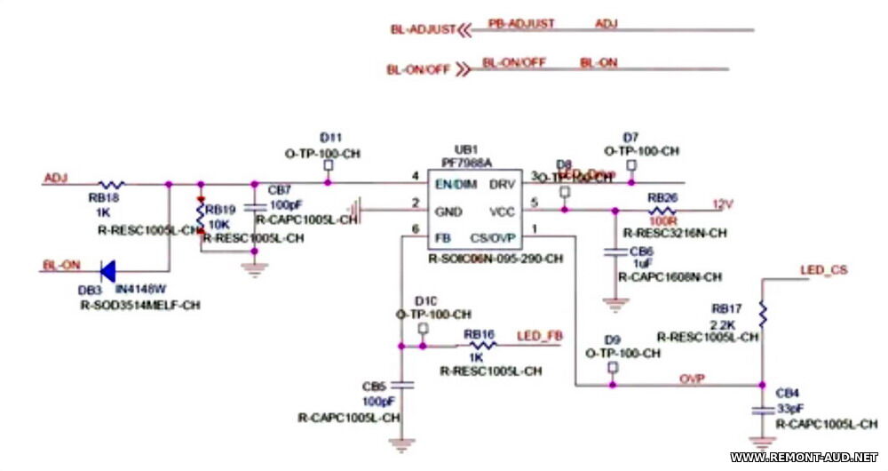

1 - CS
2 - GND
3 - OUT
4 - не рисовал
5 - Vcc
6 - не рисовал
machenist Дата: Пятница, 09.10.2026, 18:00:54 | Сообщение # 2
Сообщений: 14975
PF7988AG
adam7 Дата: Пятница, 09.10.2026, 21:28:59 | Сообщение # 3 | Отредактировал: adam7 - Пятница, 09.10.2026, 21:40:59
Сообщений: 468
Возможный аналог микросхемы PF7988A, это SY7711ABC с маркировкой Tfxyz.
Сравнивайте со своими данными.
segor Дата: Пятница, 09.10.2026, 21:51:32 | Сообщение # 4
Сообщений: 3506
Цитата adam7 ()
Чуть-чуть покрупнее.... Даже поз. номера совпадают, повезло. biggrin
AlexBurns Дата: Понедельник, 12.10.2026, 09:37:21 | Сообщение # 5
Литератор
Сообщений: 2380
Это точно...
Отвалившийся резистор RB26 я нашел. И причина выхода из строя: сильная утечка конденсатора CB6
Аппарат на прогоне
Решено
