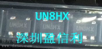

Добрый день. Принесли видеорегистратор Defender Car vision 5110 после 12В.
Помогите пожалуйста опознать или найти замену конвертеру. Информация на фото.
Кстати, как распознать, регулируемый или на постоянное напряжение конвертер?
Заранее спасибо

Может эти пойдут..

robema, немного крупноват план, не хватает элементов обвязки.
sulmas, 1й вывод больше похож на Vin, нежели на статус (индикация зарядки). 3й вывод тоже на Vbat не похож... Т.е. это получается не Li-Ion Battery charger, особенно если к выводу 5 подключен дроссель.
Стоп. G5242 это High-Side Power Distribution Switch и вроде имеет другую распиновку. И все равно не подходит.

Спасибо за поддержку, но это 100% не Li-Ion Battery charger, потому что он был заменен в первую очередь (см. фото) на
http://www.linear.com/product/LTC4054-4.2
Мне тоже кажется, что 1й вывод это Vin, а к выводу 5 подключен дроссель.
Пока остановился на LM3671MF-ADJ http://www.alldatasheet.com/datashe....DJ.html

Здравствуйте. А не подскажете, ли где можно взять как раз вот эти UN8HX - и он будет ли подходить по параметрам к вот этому элементу: 2YL6 SOT23-5 - написано на самом элементе (вроде стабилизаторе) а в manual - PJ4012 .
У него цоколевка другая,а так я думаю подойдет.. smile

Подошел, но пришлось еще менять защитный диод на входе.
Зарядка батареи есть апарат включается, но как то нестабильно, то дисплей моргает разными цветами, то просто выключается. Так что в ближайшее время буду смотреть дальше.
sanek_diamond, я заказываю все что мне нужно в основном на http://ee.farnell.com/?CMP=ffp-sm-flag-ee
Добавлено (02/08/2013, 18:35:12)
Мой косяк. Стал мерять напряжения - при включении все скачут. Оказалось, мощности БП не хватало. Попробывал другим - порядок регистратор работает good . Тему можно закрывать. Элемент B11W успешно заменен на LM3671MF-ADJ и именно на ADJ, в регистраторе их 2 и они на разное напряжение.
