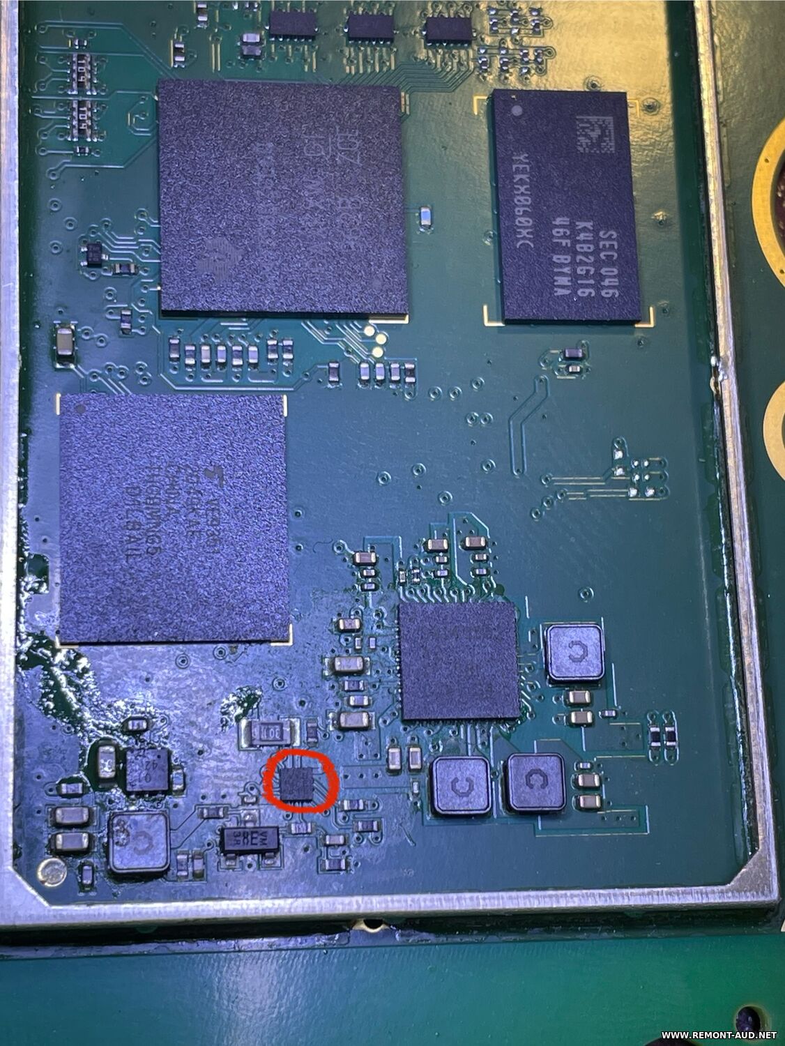

_Андреевич Дата: Понедельник, 04.05.2026, 19:24:11 | Сообщение # 6 | Отредактировал: _Андреевич - Понедельник, 04.05.2026, 20:03:55
Сообщений: 6
Всем привет, разбужу тему. Схожая ситуация, кроме преобразователя mp4660 еще угорела данная мкс. Помогите пож ее опознать. Подписана как 01 0300

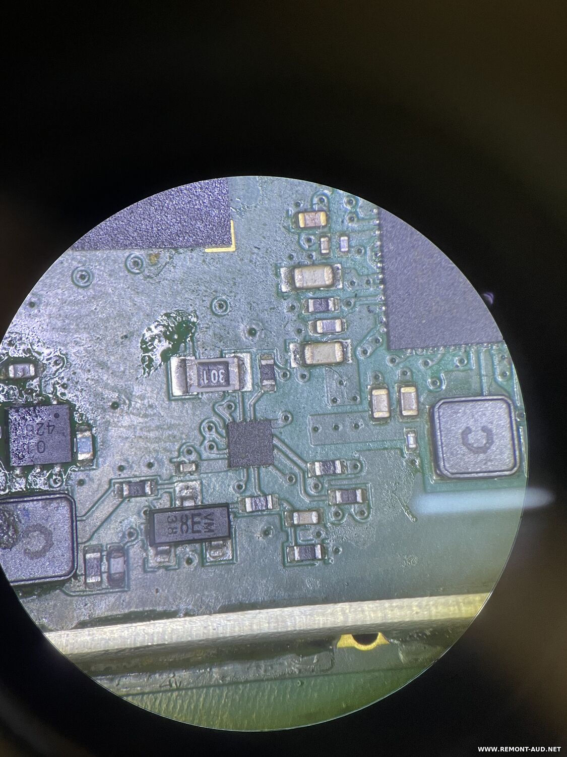

_Андреевич Дата: Вторник, 26.05.2026, 10:09:36 | Сообщение # 9
Сообщений: 6

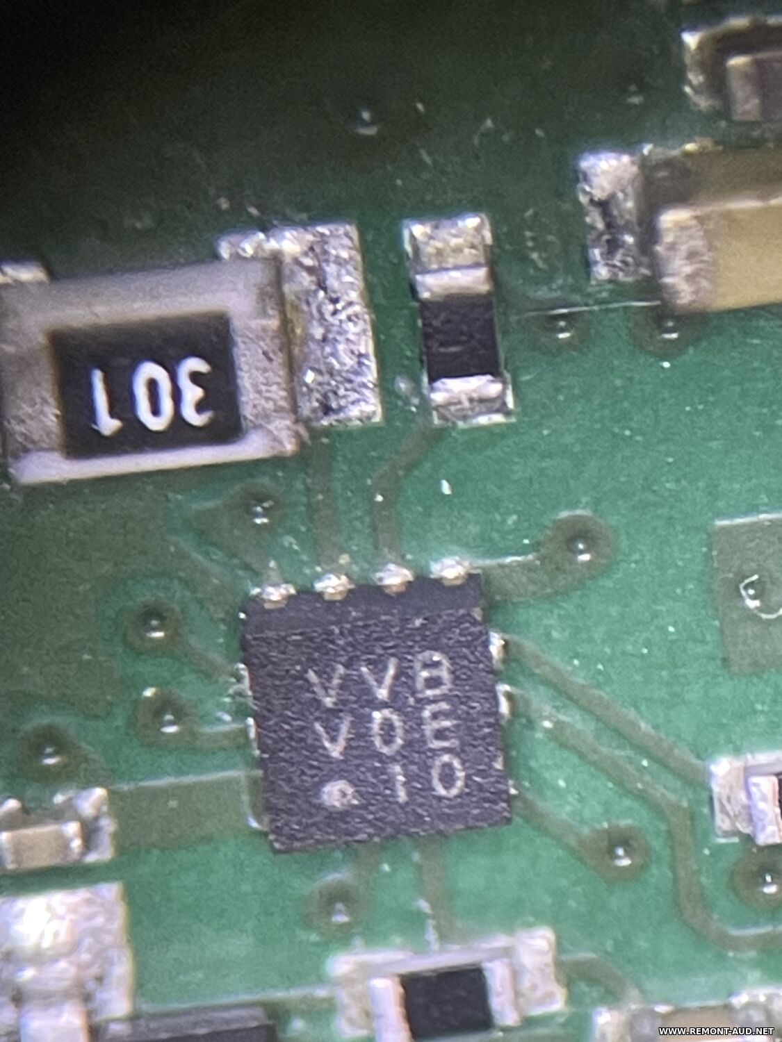

Еще к приговоренным добавилась одна. Остальные нашел. Помогите пож ее идентифицировать. Подписана vvbv0e
adam7 Дата: Вторник, 26.05.2026, 13:53:35 | Сообщение # 10
Сообщений: 428
_Андреевич,
Мне лично, эта информация ничего не говорит - "Подписана vvbv0e".
Постарайтесь сфоткать, чтобы маркировка была видна.
_Андреевич Дата: Вторник, 26.05.2026, 14:25:14 | Сообщение # 11
Сообщений: 6
adam7, вот оно
adam7 Дата: Вторник, 26.05.2026, 16:38:23 | Сообщение # 12 | Отредактировал: adam7 - Вторник, 26.05.2026, 17:06:47
Сообщений: 428
_Андреевич,
Очень интересная микросхема, но найти её задача сложная.
https://forum-monitor.net.ru/threads/689864/#repair-service-info
_Андреевич Дата: Вторник, 26.05.2026, 18:44:44 | Сообщение # 13
Сообщений: 6
adam7, мда.. худо дело...
Спасибо в любом случае.
