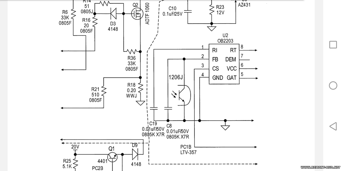

Питание выполнено на ШИМ ОВ2203. Вышел из строя, так же практически вся обвязка. Все негодные детали были заменены, благо сохранилась маркировка.
Один элемент взорван, емкость С8, с первой ноги ШИМ - на землю. В инете не нашел ни одной схемы с применением этого ШИМ. Даташит не помог.
Помогите опознать номинал этой емкости.

ulukay, конденсатор софт-старта в основном равен номиналу 18 nF. Удачи.

Music-Service, Огромное Спасибо! Разрешите полюбопытствовать: откуда сведения? Я нигде ничего не нашел. Или это обобщенно, для ШИМ такого типа?

http://www.go-gddq.com/down/2011-10/11100320156506.pdf
ulukay Дата: Пятница, 25.01.2019, 09:24:00 | Сообщение # 5 | Отредактировал: ulukay - Четверг, 28.02.2019, 22:56:43
Сообщений: 445
Спасибо, ага попробуй её найди, ни каким боком, она не искалась. И видимо это единственное что есть в инете про этот шим.
Ну и ладненько, ещё раз спасибо.
Всё заработало, спасибо ещё раз. good

По схеме в посте 6, ёмкость С9 - всё же 100pF, а не 100nF.

Рванул и у меня такой драйвер в люстре.... Этикетка на пластиковом корпусе LED DRIVER Model UN100, DC64v\1.5 A. На плате MS-XDD-100 A3
Судя по фото из темы все аналогично.

Спасибо друзья, за неоценимую помощь, полученную при просмотре темы! Непонятны были номиналы резистора R10 - середина выгорела, читалось только 1 и 2, то ли 1R2 то ли 102 и транзистора Q3 - читался только Y. Конденсатор, судя по всему ушёл по параметрам, начал перегреваться и потянул за собой остальные проблемы. Номинал у него 2.2нФ 2кВ
Добавлено (02.04.2025, 11:09:11)
Конденсаторы, которые на схеме обозначены, как 100нф, измеряются на плате, как 100пф - это ошибка в схеме, или ушли номиналы?
Добавлено (02.04.2025, 11:18:35)
Итого из сгоревших деталей :
Резисторы R10, R11, R12, R13, R14
Транзисторы Q1, Q2, Q3
Конденсаторы C5, E4 Про C7 и С9 не уверен - стоят на 100пф

Я же вполне конкретный вопрос задал, который в этой теме уже остался без ответа, значит тема не до конца решена - номиналы конденсаторов С7 и С9 должны быть, как в отрисованной схеме на 100нФ, или в ней ошибка и всё таки номинал, как измеренный 100пФ? По внешнему виду определить нельзя. Мне нужно понять - менять их, или нет. Зачем плодить темы только из за 2х конденсаторов, если вопрос касается именно этой платы и этого участка схемы? У кого-то всё решено, а кто-то ещё зайдёт и вопрос останется открытым...
