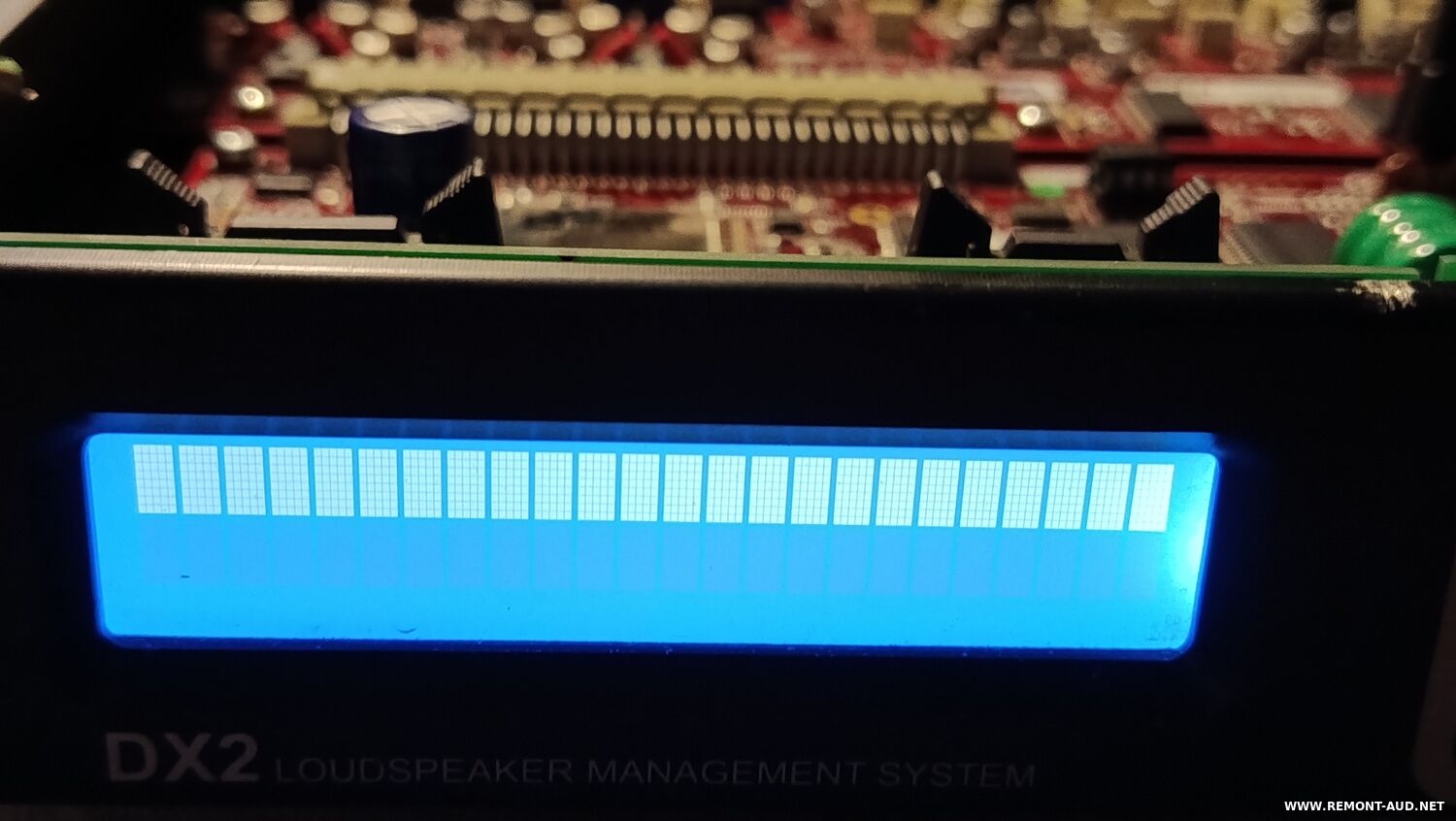

Доброго дня. Ищется информация по данному девайсу. Потекла батарейка с соответствующими последствиями. Замыкание окислом всего и вся на основной плате, не говоря о межслойных колодцах. После отмывки аппарат рандомно запускается до условно рабочего режима, с ошибкой EPROM. В 70% попыток запусков на экране просто верхний ряд квадратиков. Помогает шевеление проводов питания, межплатного разъема и тп, приводящее к изгибу платы. Подозрительные места пропаяны, без положительного эффекта. На основной плате 8+2 сигнальных светодиода, назначение которых мало понятно, мягко говоря. Явно греется 7915 в БП. Плюсом, видимо уже давно, сдох куллер.
