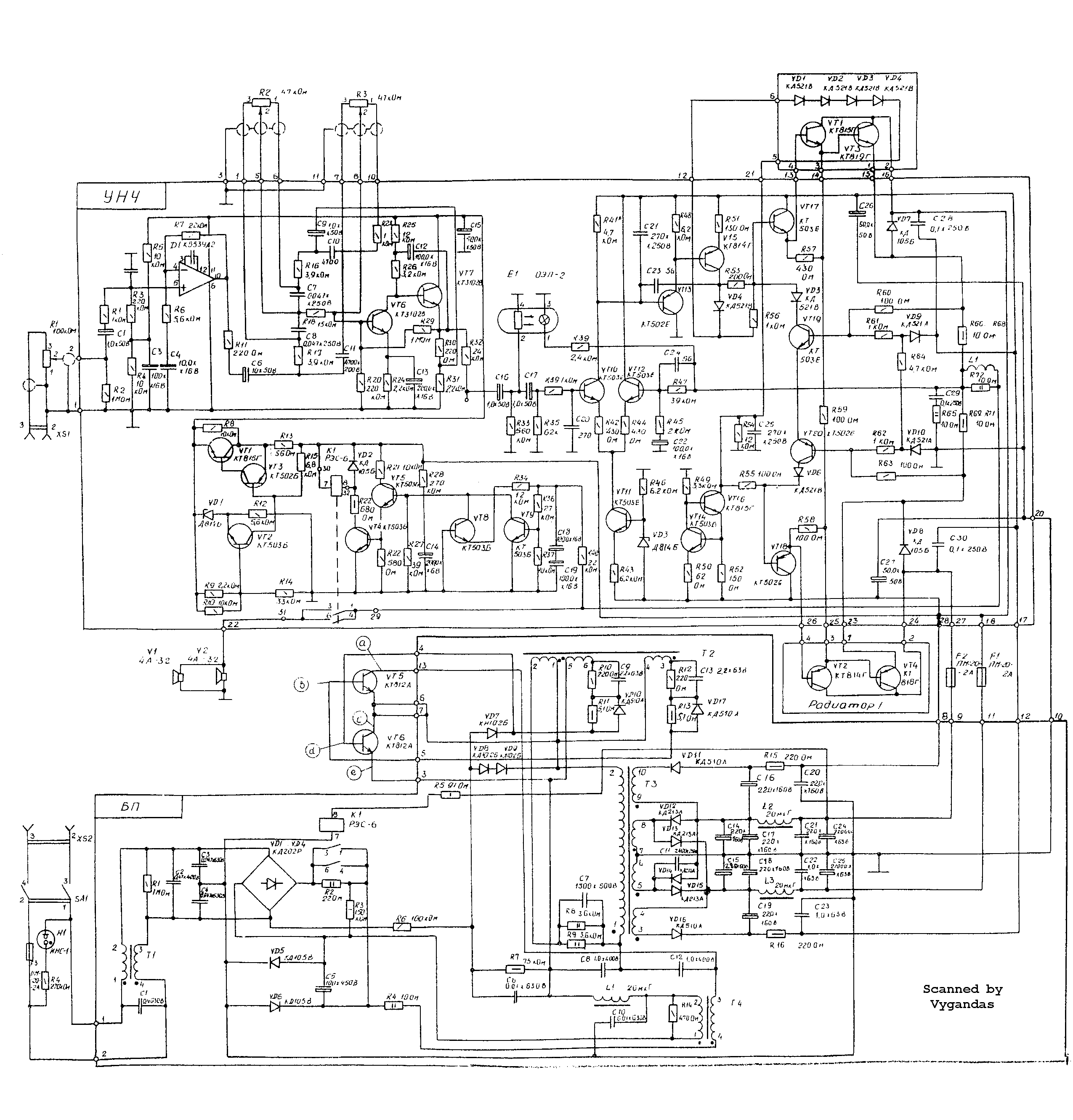

Наличие схемы: есть очень похожая от другого УАУ http://radiokot.ru/forum/download/file.php?id=54180
лет 15 назад приходилось сталкиваться с такими раритетами. Тогда они как-то на раз делались, не сложнее блока питания цветного телика Горизонт, а они шли массово.
Это гитарный комбо 12"
Сейчас открыл и вижу блок питания размером и количеством деталей сложнее и крупнее самого усилителя :)
Проверил все п/п прозвонкой - криминала нет.
Ни в усилителе, ни в БП.
Резисторов немного - тоже обмерял, как новые.
Но признаков жизни никаких, ни писка, ничего.
Напряжение на силовых элементах БП - есть, контроллера, как такового там нет, все сделано на динисторе и трансах.
Электролиты - живые, торы выглядят хорошо, следов перегрева деталей нет.
ключи - КТ812А - целые, диоды, тоже
динистор еще проверить может(как?)
По центру платы еще прикручен тиристор(на моей схеме его нет, есть реле) - вроде тоже целый.
Подтолкните, плз.
