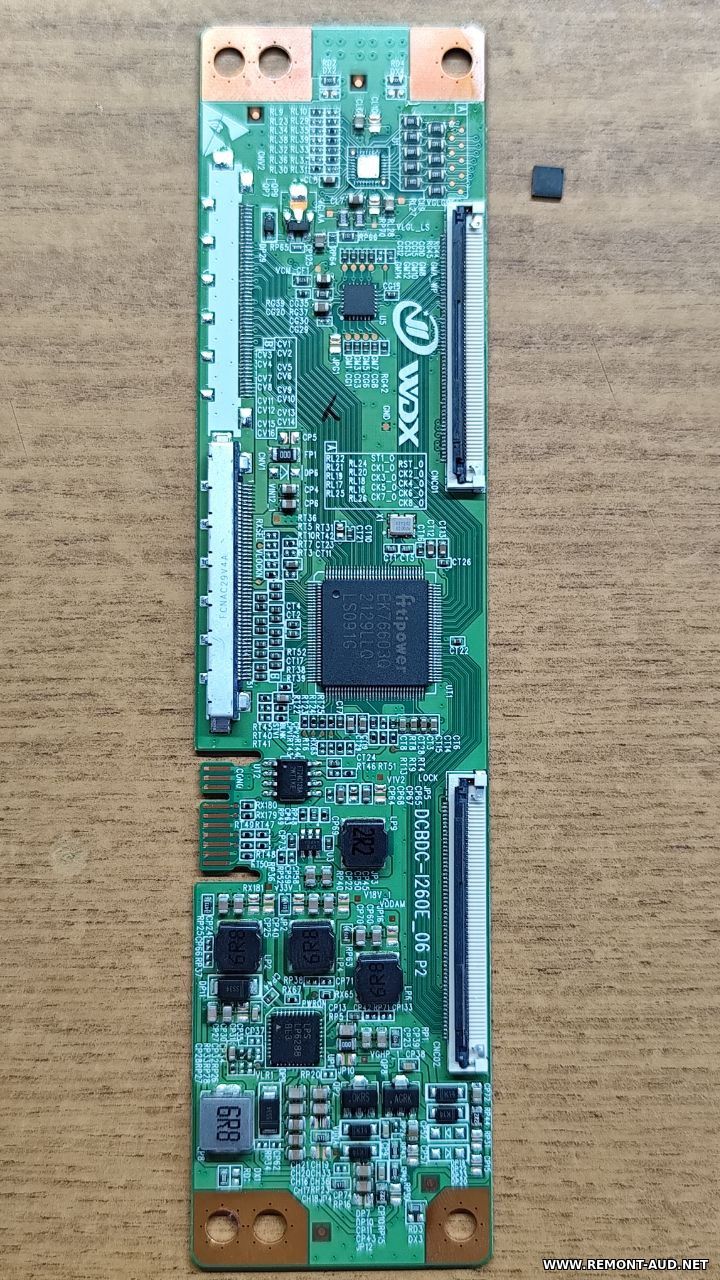

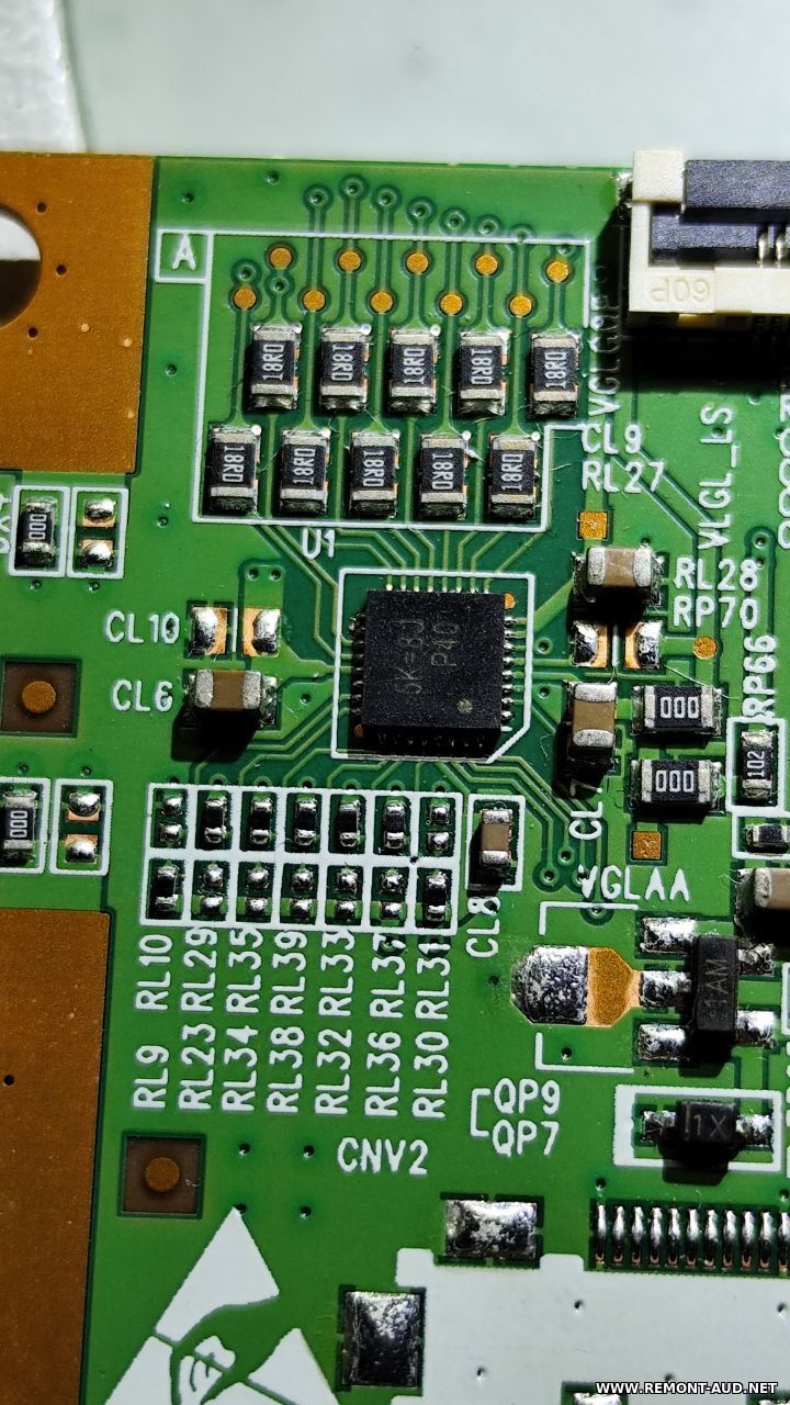

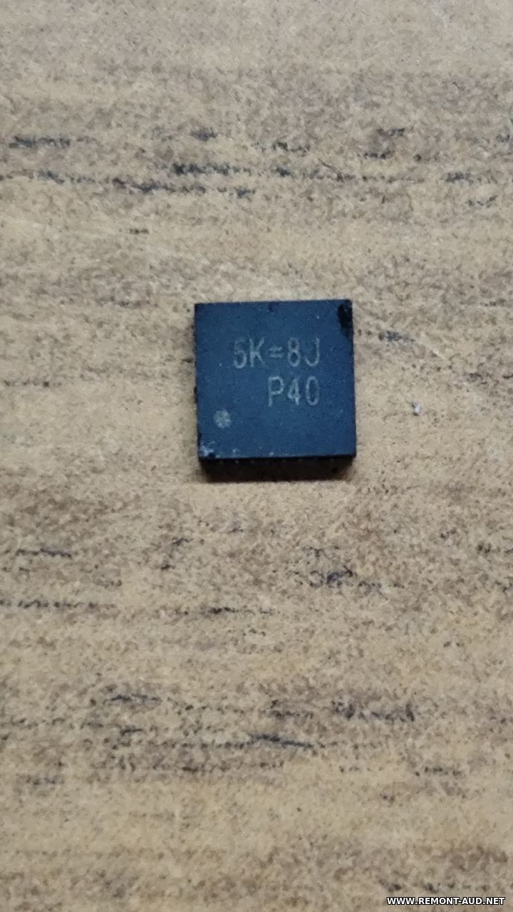

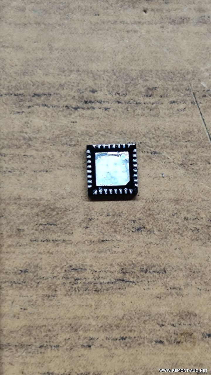

После замены подсветки отсутствует изображение, до замены изображение было, предположительно коротнули шлейфы от T-CON на корпус корыта когда производил проверку по уменьшению тока (включал телевизор, в это время контакты шлейфа коснулись корпуса). Отсутствуют напряжения VGL VGH , сопротивление vgl и vgh составляет 8 Ом (не на корпус). Снял микросхему 5K=8J на T-CON, низкое сопротивление VGL VGH ушло. Не могу определить что за микросхема, прошу помощи.
Добавлено (21.12.2025, 15:19:07)
Ясно, проще купить Б/У T-CON...
