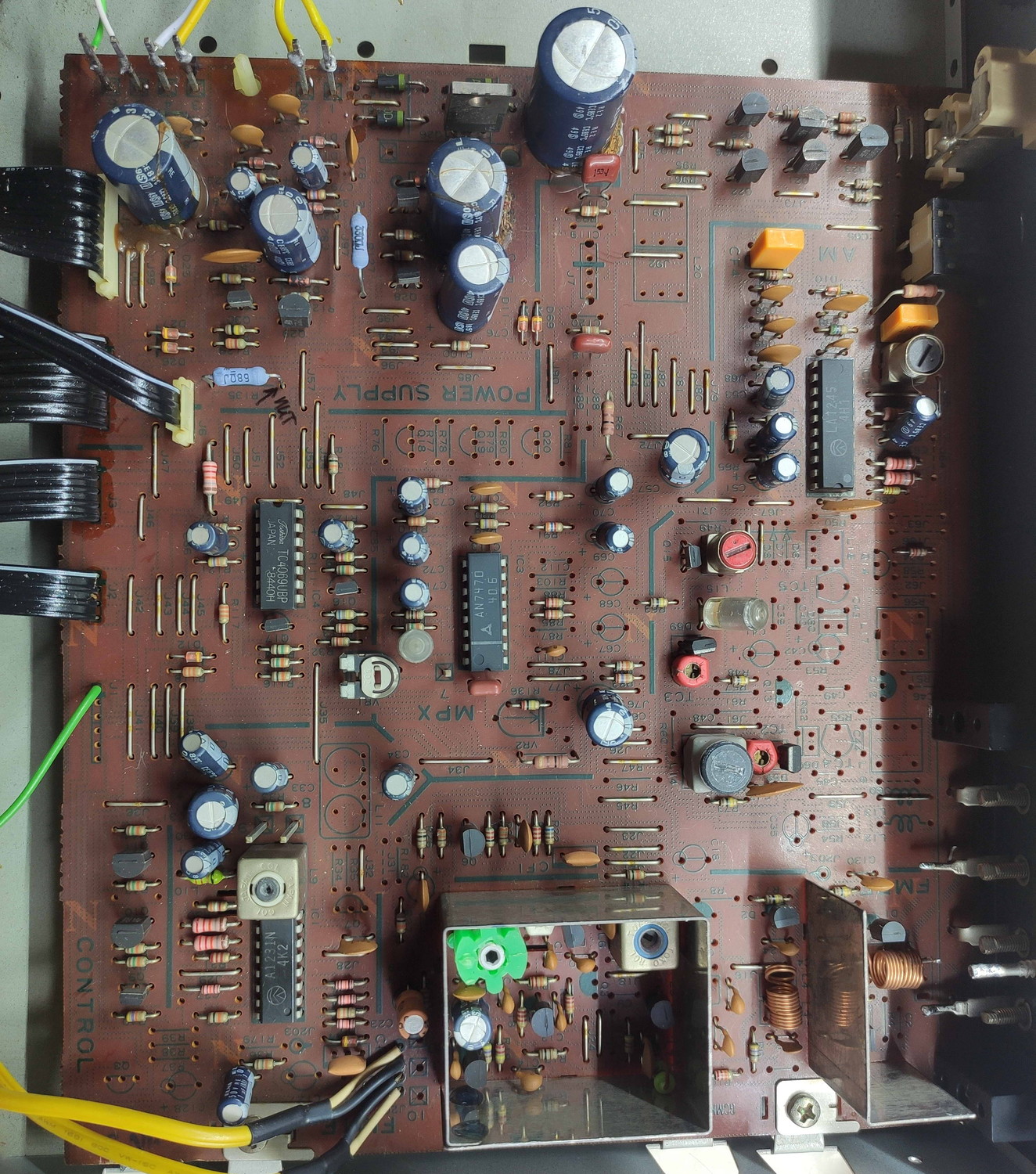

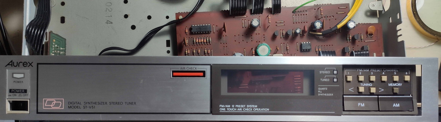

Тюнер Aurex ST-V51
Состав:
FM IF - LA1231
FM стерео декодер - AN7470
AM тюнер - LA1245

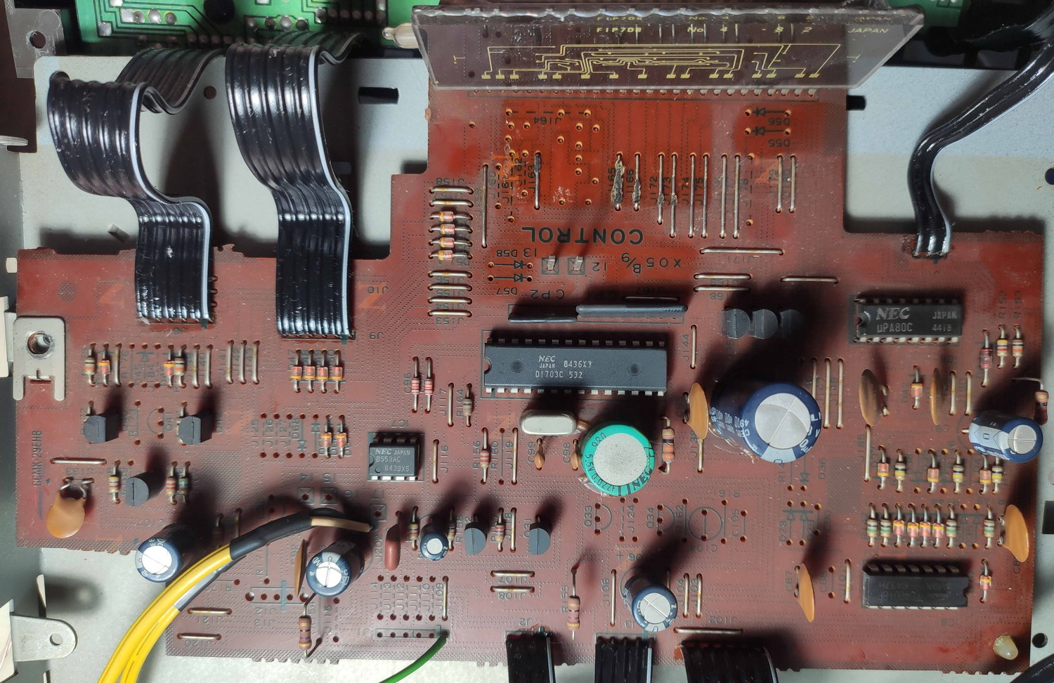

на плате индикации
PLL синтезатор/контроллер - uPD1703C 532
прескалер - uPB553
Схемы на аппарат нет. Познания в RF и синтезаторах слабые.
Даташита на uPD1703C 532 не нашел, есть другими индексами -011, -014, а также схемы Aiwa CS-880 и Hitach HTA-25F с такими же синтезаторами, но индексы другие. У всех составы иные, но и в даташитах и в схемах указано, что синтезатор uPD1703C универсальный, поддерживает и японский и евро FM диапазоны. Судя по указанной выше документации для переключения на евро FM нужно включить диод между выводами 15 и 25. При включении диода отображаемая на индикаторе частота изменяется, нижняя граница становится 87.5МГц, а верхняя 101.3МГц, но при этом станции как были так и остаются на своих местах, то есть диапазон FM не изменяется абсолютно.
По даташиту вижу, что выходы у uPD1703 это 1-2 EO1-2 которые формируют напряжение настройки. Там короткий импульс всегда с лютой скважностью, информативности для меня нет.
Так же есть выход PSC (выв.4). При переборе частоты кнопками изменяется число импульсов в пачке, частота не изменяется с подключенным диодом, остается таким же.
Сталкивался кто с такими зверями uPD1703C, возможно ли перестроение в принципе, что означают индексы, может ли быть такое, что определенный индекс перестроить нельзя?
