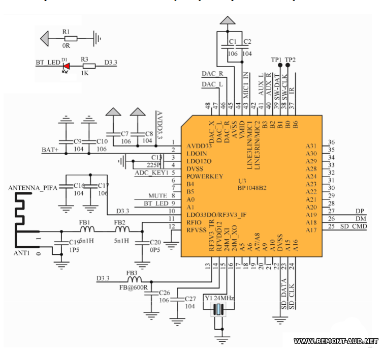

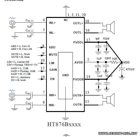

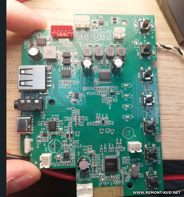

Добрый день.
Есть портативная колонка Wireless Speaker GW542B — звука нет, слышен только слабый треск из динамиков.
Колонка собрана на:
• усилителе HT876B http://motor-drive-ic.szczkjgs.com/products_3790.htm
• процессоре BP1048B2 https://go-radio.ru/bp1048b2-skhema-i-datashit.html
Питаю её от ЛБП, потребление около 200 мА, ничего не греется. На процессоре присутствуют 5В, питание усилителя — 8В. Линия MUTE имеет 3,3В или 0В в зависимости от режима. Конденсатор по питанию процессора проверил.
Усилитель — D-класса, с цифровым управлением.
Как правильно разделить проблему между УНЧ и процессором?
Можно ли проверить сигнал осциллографом, и что именно стоит измерить в первую очередь?
