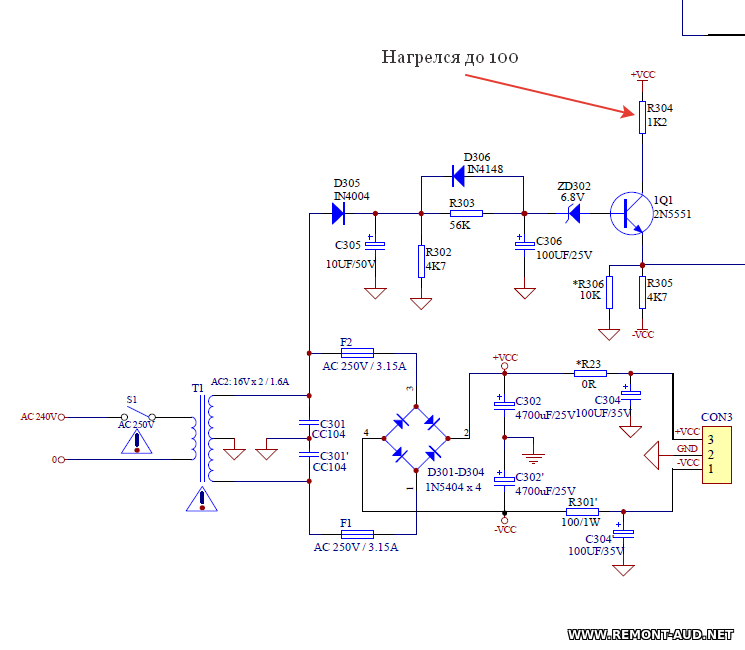

FearDog Дата: Пятница, 03.07.2026, 22:46:40 | Сообщение # 1 | Отредактировал: FearDog - Суббота, 04.07.2026, 03:05:57
Новичок
Сообщений: 1
Мои познания в ремонте данного вида техники: Начинающий (делаю первые шаги)
Наличие схемы: https://disk.yandex.ru/i/6haGZwQtXeNYHA

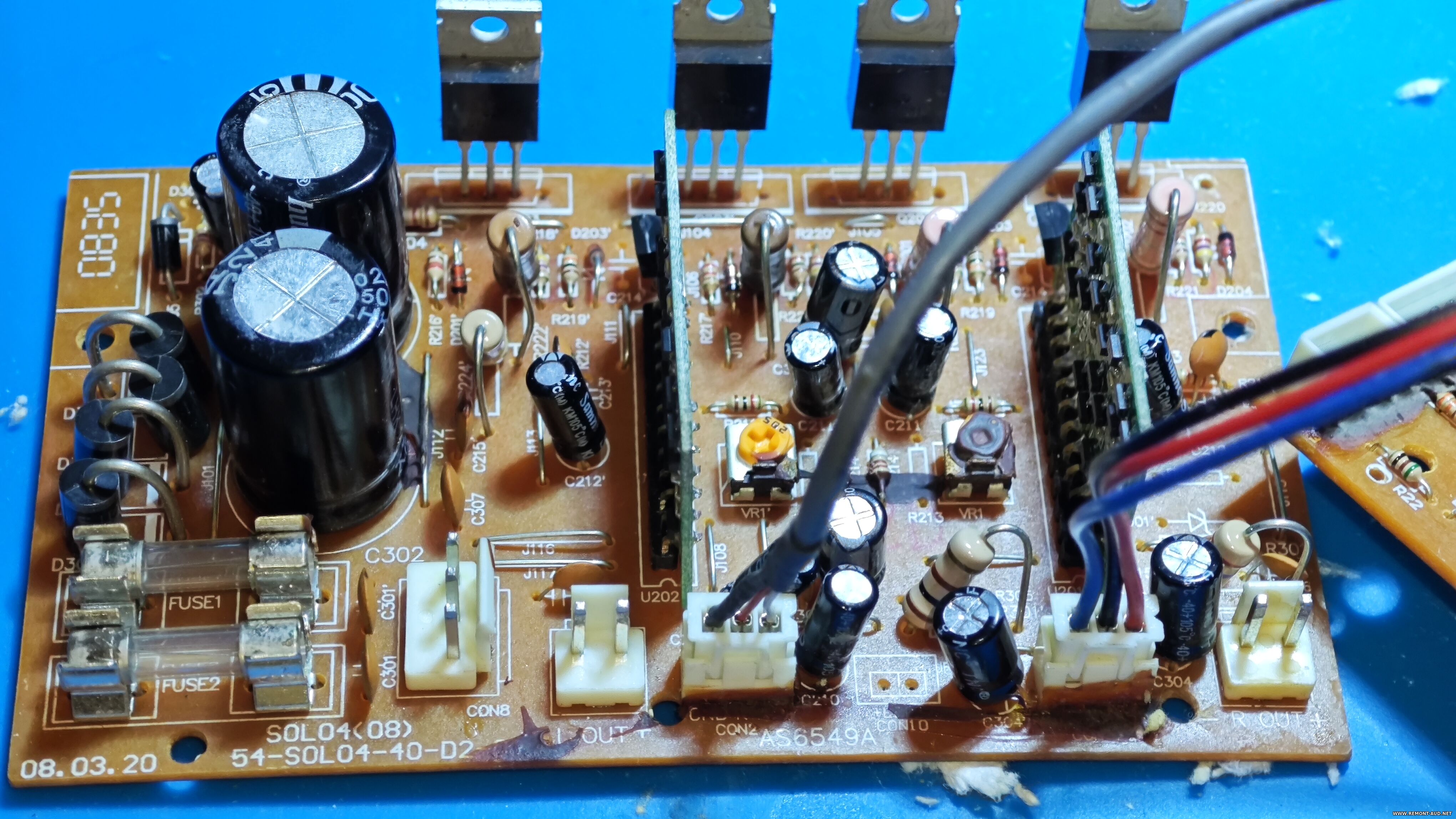

Всем доброго дня! Решил починить колонки microlab solo4C. Изначальная проблема: при регулировке громкости происходят громкие щелчки пока громкость не превысит 30, далее до 50 регулировка идет плавно. До громкости 30 звука практически нет, от 30 до 50 воспроизводится как надо. До этих проблем колонки уже были в ремонте лет 15 назад, точно знаю, что тогда в них поменяли трансформатор. Сейчас стоит 220/2*18 40Вт.
После переезда 4 года колонки пролежали на складе. Отнес в сервис, провели диагностику, сказали, что ремонт нецелесообразен (без подробностей). Решил сам разобраться, что с ними.

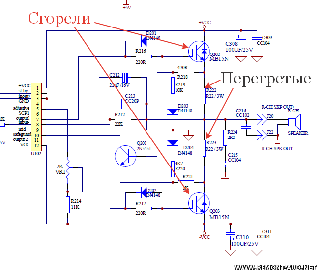

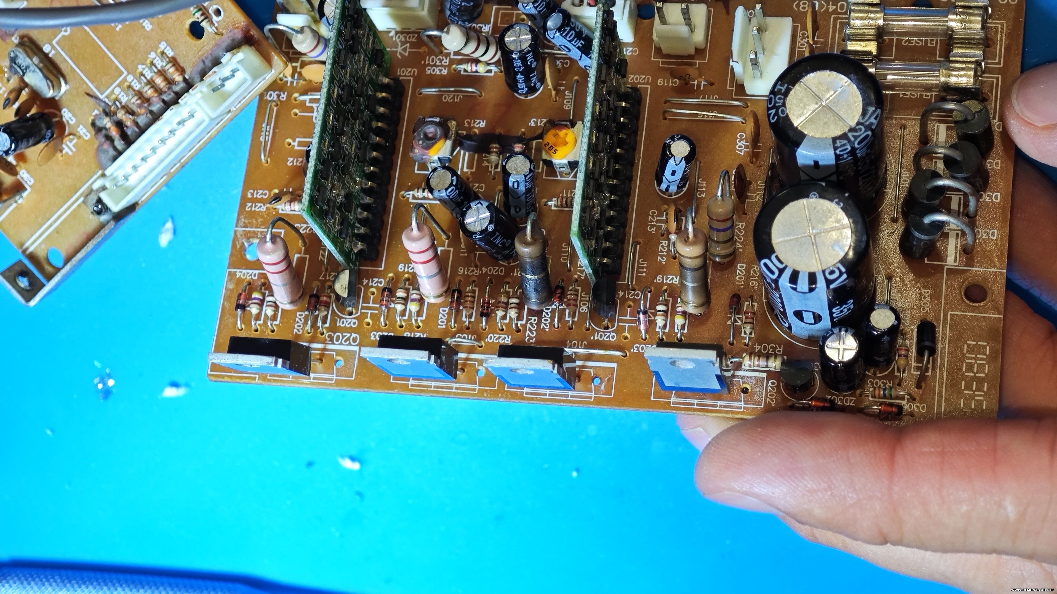

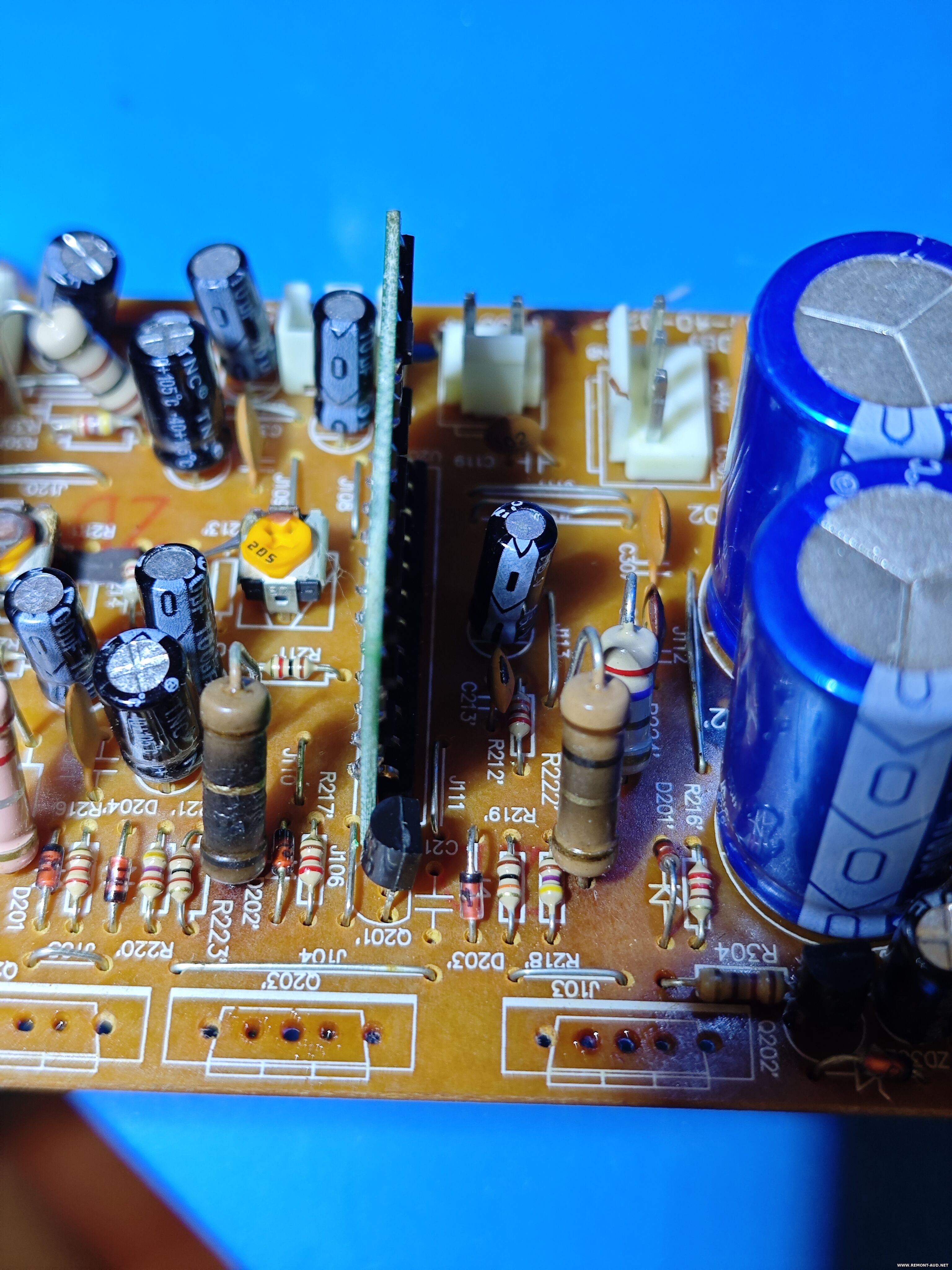

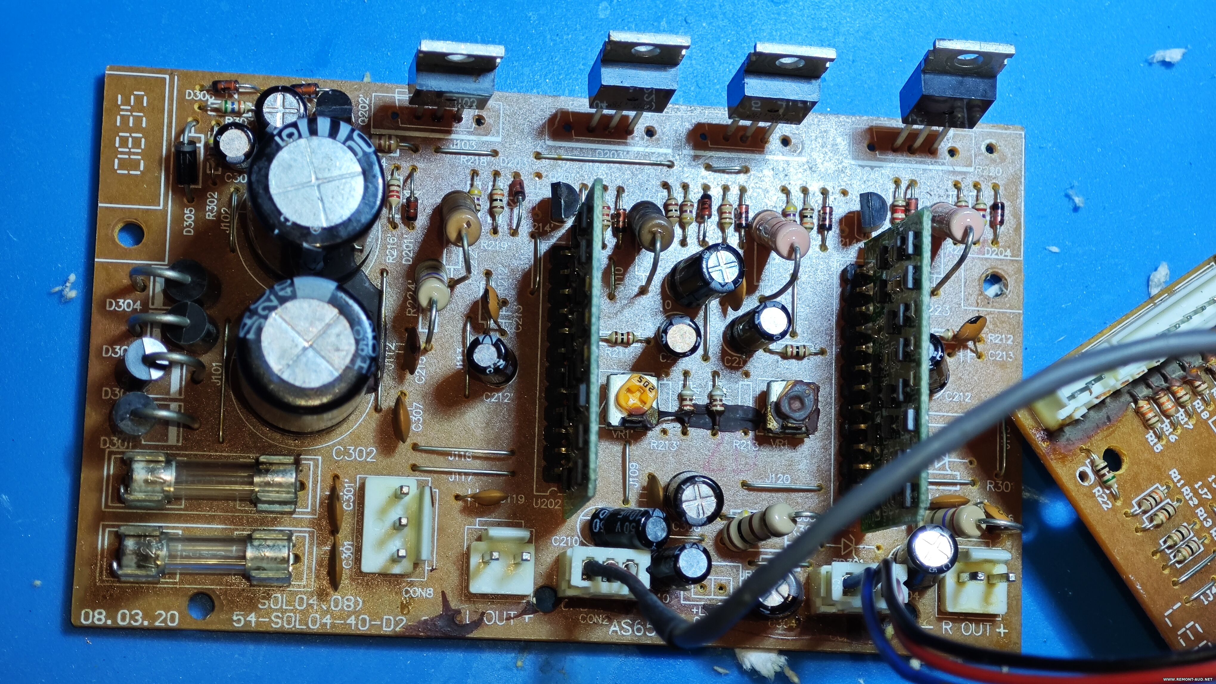

Достал все кишки и осмотрел. Единственное что нехорошего увидел - резисторы R222' и R223' изрядно поджарены. Подготовил мультиметр, ослик, тепловизор и включил. Буквально через 15 секунд перегрелись и сгорели два транзистора Q202 и Q203 и оба предохранителя. Была подключена только правая колонка, источник звука подключен не был.
Отключил все от платы, куда приходит питание (разъемы CON3 и CON2) в том числе динамики. После подачи напряжения очень быстро нагревается резистор R304, до 100 градусов секунд за 10. Резистор R305 тоже нагревается, но медленнее.
Откинул стабилитрон ZD302 чтобы закрыть транзистор 1Q1 и измерить входные напряжения. После транса до моста переменка 20,4В (Макс 28,8В), после моста постоянка 56,8В, по отношению к массе +28,4В и -28,4В. После стабилитрона 20В. Подцепил осциллограф до R304 и после R305 - напряжение 39,6В без пульсаций.
Прежде чем идти дальше хочется понять, нормально ли что резистор R304 нагревается до 100 без нагрузки? С нагрузкой же через него потечет больший ток. И нормально ли, что без источника звука перегрелись и сгорели мосфеты Q202 и Q203? Или со снятым радиатором это их нормальное поведение?
Может вся эта фигня происходить из-за высокого напряжения, т.к. вместо транса на 2*16В стоит 2*18 (а по факту выдает все 20)?
