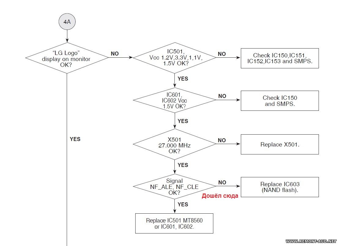

Pavlovich Дата: Среда, 09.07.2025, 14:51:12 | Сообщение # 1 | Отредактировал: Pavlovich - Среда, 09.07.2025, 19:00:09
Сообщений: 838
BLU-RAY DISC PLAYER BP430K,
майн BP120/220/320/420/520/620,
EAX64623507 (Ver 1.0) MP.
Сервис мануал со схемой есть на сибирском форуме.
Аппарат не включается, на дисплее пусто, ни на кнопки ни на пульт не реагирует
Согласно сервис мануалу проверены все напряжения, подробности на картинке под спойлером
Сигналов NF_ALE и NF_CLE нет, сделал вывод, что сдохла нанда.
Новая память есть, а вот прошивки нет.
Если есть у кого прошивка IC603 TC58NVG2S3ETA00 поделитесь плиз.
