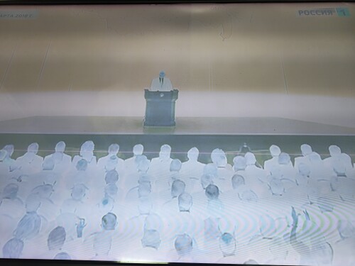

Здравствуйте.
Прошу помощи в ремонте данного аппарата.
Изображение на матрице в негативе.

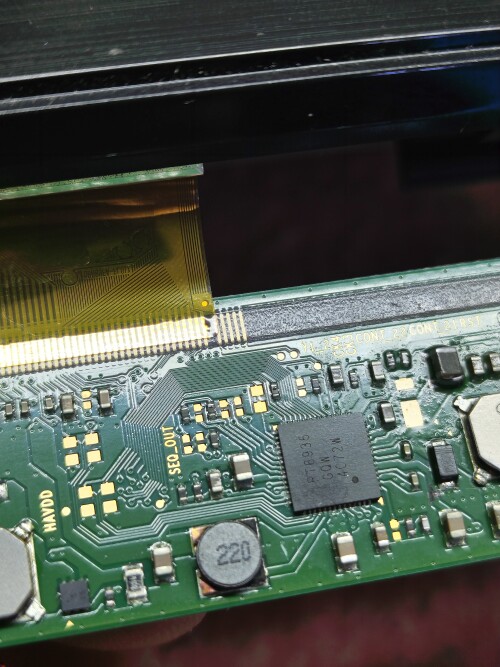

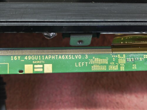

Планка матрицы 16Y_49GU11APHTA6XSLV0.3
Замеры
AVDD 14,1v
HVIN 12,1v
VSS 1,83v
HAVDD 7,04v
VSS 1,1v
VSS 3,37v
VON 28v
VOFFE (-11.5v)
CKV1-4 5.8v
CKVB 1-4 5.8v
ШИМ контроллер планки матрицы RT6935, datasheet к сожалению не смог найти.
Подскажите пожалуйста в какую сторону копать pliz
