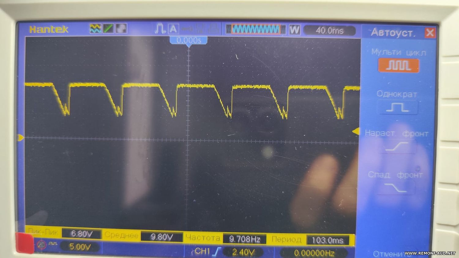

Hisense 50A6N (шасси: RSAG7.820.13696/ROH)
slavyanyihe Дата: Вторник, 14.10.2025, 15:22:14 | Сообщение # 1 | Отредактировал: slavyanyihe - Четверг, 16.10.2025, 00:10:49
Сообщений: 171
Наличие схемы: Нет
Состав аппарата.
Марка и модель - Hisense 50A6N
Шасси (если известно) - RSAG7.820.13696/ROH
Процесор - Под радиатором
Модуль обработки сигнала (Main) - RSAG7.820.13696/ROH
Блок питания (PSU) - Неизвестно
LCD матрица - HD500H1U01-T0L2K3\S0\FM
Прочее (T-CON, инвертор...) -
Текст сообщения:
Телевизор пришел в ремонт с неисправностью, не включается после грозы. В процессе диагностики выявлены неисправные компоненты в БП: Пробит ШИМ DP2308H по 10-й ноге, стабилитрон на 7.5В в цепи выхода оптопары, оптопара EL816 и AN431AN-ATRG1 с маркировкой GB1.
Неисправные компоненты заменил. Первый пуск через лампочку вместо предохранителя, прекондей запустился, на сетевом конденсаторе 390В, а на выходе БП заниженное напряжение 9В вместо 12В и пульсации.
Проверил обратную связь по напряжению с помощью ЛБП и тестера - выход оптопары срабатывает при подаче питания 12В от лабораторника. Проверил выход БП на КЗ - не обнаружено.
Подскажите, что ещё можно посмотреть.
